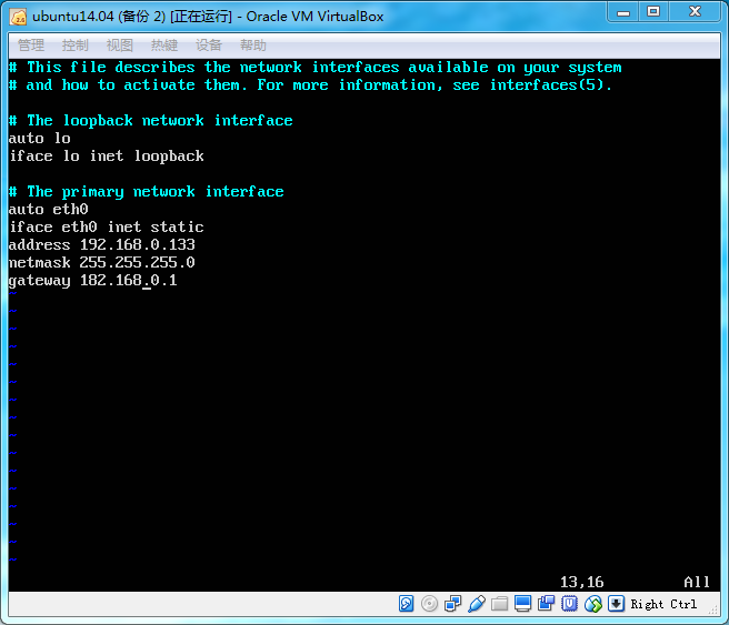

ip 设置了 却用vi :wq 为什么退出不了了
文件注释: 麻烦看下虚拟机ip设置对吗

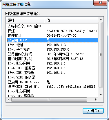

首先,你的环境是否是:windows宿主机连接了家里的路由器A,路由器A连接到外网,windos主机分配到内网ip是192.168.1.3
如果是这样,那么:
虚拟机网卡选择桥接。
你的ubuntu虚拟机的ip就设为192.168.1.n(n=2-254,且不等于宿主机的ip),网关为192.168.1.1,即路由器A的内网ip
这样它两相当与在同一局域网(即在路由器A看来)的两台独立主机。不过,一般路由器都有dhcp功能,只要你的宿主机连上去就会自动获取内网ip,虚拟机桥接到宿主机,也会自动获取内网ip。

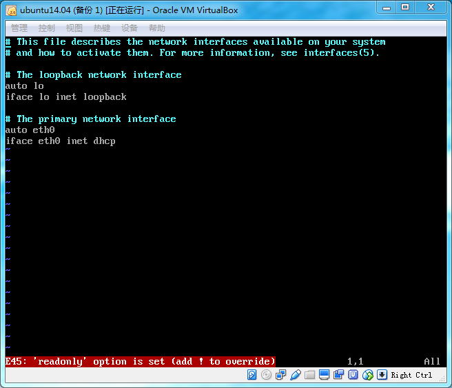

自己新装的 ubuntu server 14.04
文件注释: 就是这个问题 不管用vi打开那个文件 都按:wq无法保存 就算打开文件不该动 都还是报的一样的问题 但是 :q!却可以不保存退出

引用:
1. 試試 :w! 能否強制保存 (不一定行)
但是強制保存前 最好先把編輯前內容 備存在另外一個備忘檔案
2. 如果權限不夠 通常需要 加 sudo 使用 root 權限
例如
sudo vi /etc/network/interfaces

引用:
却用vi :wq 为什么退出不了了
是否用管理员身份编辑了该配置文件。
你好 找出问题了 是先用root改过 所以后来用普通用户权限不够

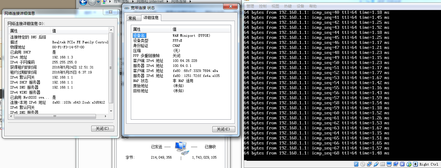

rosynirvana 写道:
现在是可以访问路由器(192.168.1.1),但是不能通过路由器访问外网?
是的
漏油器能通
文件注释: 你看下 这是哪里问题

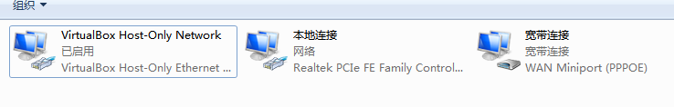

rosynirvana 写道:
文件注释: 这个是网卡 信息

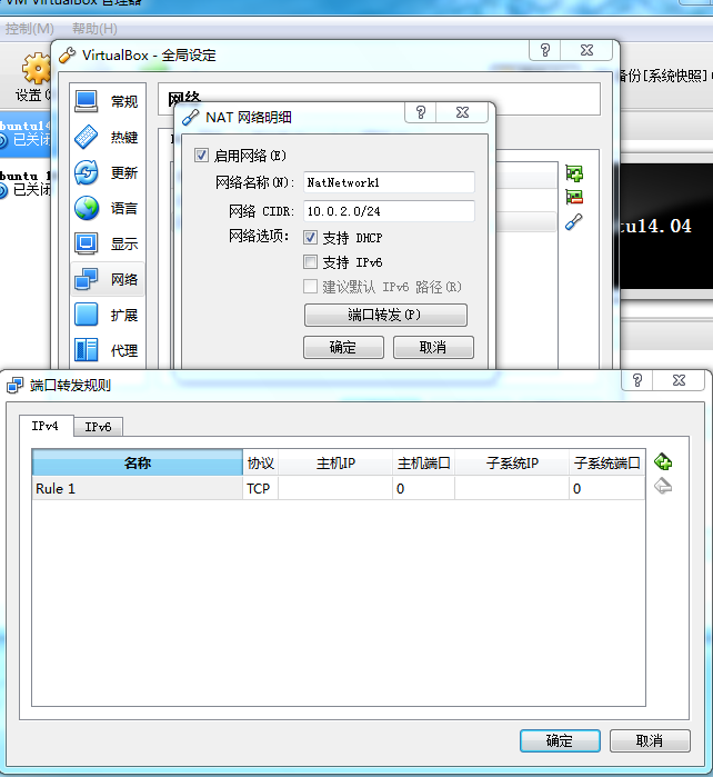

rosynirvana 写道:
为什么会有一个PPPoE拨号
是不是你的路由器只有内网,外网要通过机器上的PPPoE出去?如果是那在vbox设置里加一个nat网卡就行
我的就是 adsl拨号 pppoe
文件注释: 请问下 该如何设置
EX`G$YQU04M3{(2M_%DWHHJ.png [ 85.97 KiB | 被浏览 375 次 ]

rosynirvana 写道:
为什么会有一个PPPoE拨号
主机 ip 写主机ip 子系统ip是虚拟机ip 吗 那端口写什么端口啊 还是写一样就行了 名称默认应该可以吧
