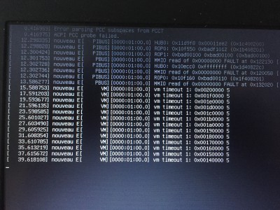

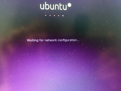

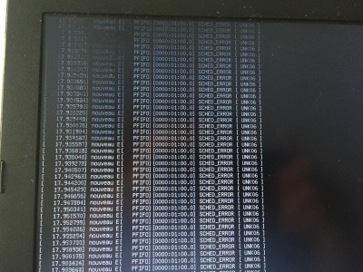

本人是最近才开始学习linux系统的小菜鸟,安装的是ubuntu 14.04版本和windows 10 双系统。之前使用一直都没有问题。最近在利用wireshark在检测信息输出时,不知道是不是这个软件的问题(开启这个软件需要使用sudo)原来能够正常上网的ubuntu突然间就无法上网了,桌面任务栏的连接图标也变成一个空白的扇形。能够检测到无线信号但是无法连接上。而后就干脆连扇形图标也消失了。
重启以后,先是显示这样的信息
1、
文件注释: 开机的第一个画面
IMG_6684.JPG [ 3.22 MiB | 被浏览 1640 次 ]
2、
文件注释: 开机的第二个画面
IMG_6673.JPG [ 3.27 MiB | 被浏览 1640 次 ]
3、
文件注释: 开机的第三个画面
IMG_6674.JPG [ 2.54 MiB | 被浏览 1640 次 ]
4、
文件注释: 开机第四个画面
IMG_6675.JPG [ 1.91 MiB | 被浏览 1640 次 ]

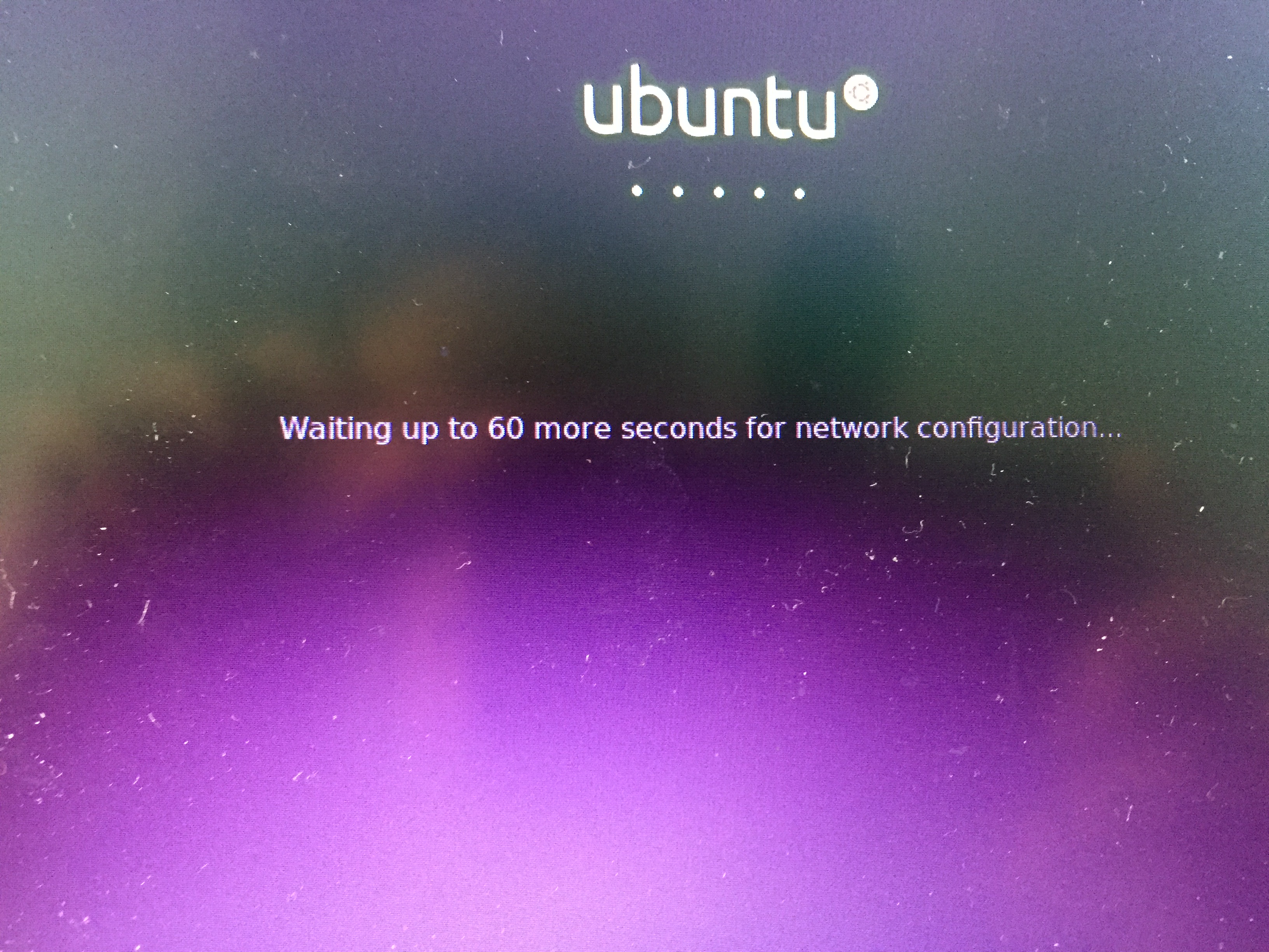

开机时间特别长,然后进入系统后

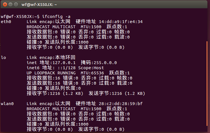

5、网络信息 ifconfig -a 显示是这样的

我尝试过网络上面各种,诸如给interface 写入ip地址,网管地址,DNS地址的方法,也试过在里面添加 auto eth0 之类的指令,尝试过把networmanager 里的 managed 改成true 等等等,但是始终都没有解决问题。
所以想拜托各位老师前辈,不知道大家能不能告诉我,这个问题可以怎么解决。谢谢大家了。

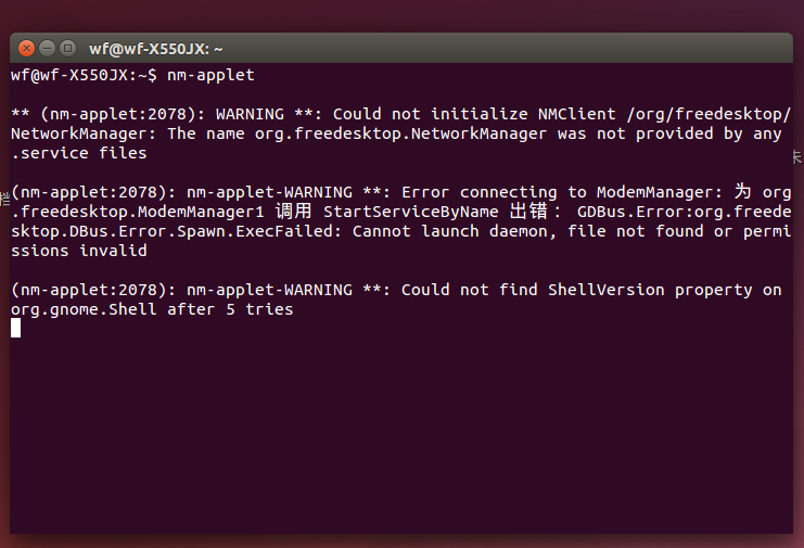

dogcat222 写道:
而后就干脆连扇形图标也消失了。
先尝试运行 nm-applet& 看能否令其重新出现

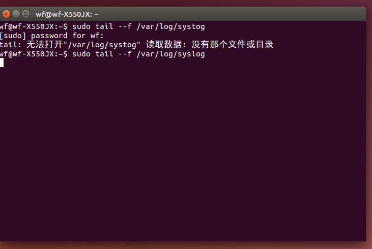

可设法获取这个过程中输出的日志 贴上来
1. 设法令扇形图标(nm-applet) 出现
2. 新开一个终端执行 sudo tail -f /var/log/syslog
3. 连接无线网 等待失败
4. 将2. 中的终端中新刷出的信息全部复制贴上来 不要节选

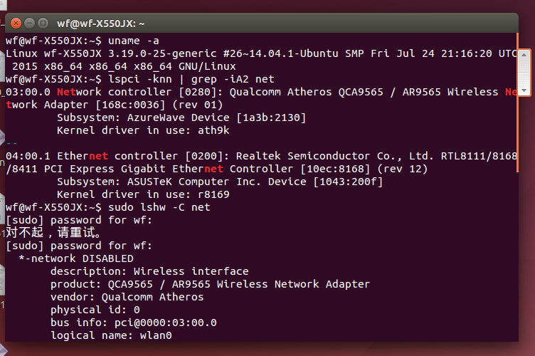

dogcat222 写道:
执行以下命令将结果全部复制贴上来
uname -a
lspci -knn | grep -iA2 net
sudo lshw -C net

老师您好,
1 输入nm -applet 后,终端的显示是这样的
nm-applet.png [ 96.97 KiB | 被浏览 1525 次 ]
2 输入sudo tail 那条指令后,终端没有任何反应
syslog.png [ 62.37 KiB | 被浏览 1525 次 ]
3. 输入uname -a 那三条指令后,终端是这样提示的
sudo1.png [ 148.76 KiB | 被浏览 1525 次 ]
sudo2.png [ 137.17 KiB | 被浏览 1525 次 ]
sudo3.png [ 129.56 KiB | 被浏览 1525 次 ]

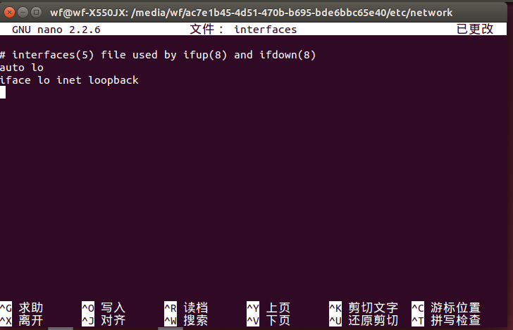

1.
将 /etc/network/interfaces 中新添加的内容全部移除,只保留以下内容
auto lo
iface lo inet loopback
2.

1. 我已经按照您的提示,把interfaces 的参数设置成您建议的那样。

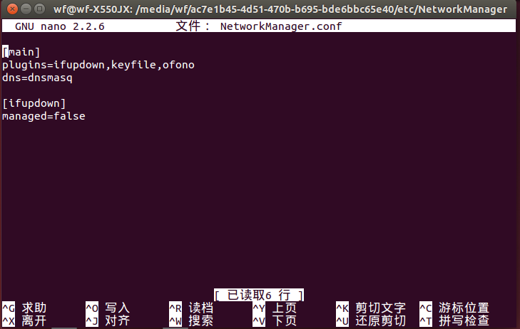

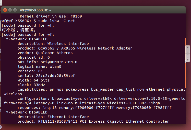

抱歉,之前看错了问题。实际问题是两张网卡都被标记为 DISABLED
先执行以下指令将结果全部复制贴上来
cat /var/log/syslog | grep 'eth0\|wlan0' | tail -n50
再尝试
将 /etc/NetworkManager/NetworkManager.conf 中 managed 设置为 false
重新启动计算机
sudo ifconfig wlan0 up
sudo ifconfig eth0 up
看看有无变化?(sudo lshw -C net 是否仍提示 DISABLED?)

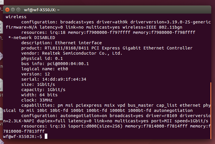

执行这一步后,终端的提示是这样的
*-network
       description: Wireless interface
       product: QCA9565 / AR9565 Wireless Network Adapter
       vendor: Qualcomm Atheros
       physical id: 0
       bus info: pci@0000:03:00.0
       logical name: wlan0
       version: 01
       serial: 28:c2:dd:28:59:bf
       width: 64 bits
       clock: 33MHz
       capabilities: pm msi pciexpress bus_master cap_list rom ethernet physical wireless
       configuration: broadcast=yes driver=ath9k driverversion=3.19.0-25-generic firmware=N/A latency=0 link=no multicast=yes wireless=IEEE 802.11bgn
       resources: irq:18 memory:f7900000-f797ffff memory:f7980000-f798ffff
  *-network
       description: Ethernet interface
       product: RTL8111/8168/8411 PCI Express Gigabit Ethernet Controller
        vendor: Realtek Semiconductor Co., Ltd.
       physical id: 0.1
       bus info: pci@0000:04:00.1
       logical name: eth0
       version: 12
       serial: 14:dd:a9:1f:e4:34
       capacity: 1Gbit/s
       width: 64 bits
       clock: 33MHz
       capabilities: pm msi pciexpress msix vpd bus_master cap_list ethernet physical tp mii 10bt 10bt-fd 100bt 100bt-fd 1000bt 1000bt-fd autonegotiation
       configuration: autonegotiation=on broadcast=yes driver=r8169 driverversion=2.3LK-NAPI duplex=half firmware=rtl8411-2_0.0.1 07/08/13 latency=0 link=no multicast=yes port=MII speed=10Mbit/s
       resources: irq:33 ioport:d000(size=256) memory:f7814000-f7814fff memory:f7810000-f7813fff

5.开机时,黑屏显示的错误提示(这个帖子的1楼我放的前两张照片)依然存在,不过后面提示,等待network configuration和要等待60秒的提示消失,可以直接进入ubuntu系统。只是进入后依然提示连接时断开的。

重新开机后,sudo lshw -C net 是否仍提示 DISABLED?
输入 cat /var/log/syslog | grep 'eth0\|wlan0' | tail -n50后,终端没有任何显示
由于某种原因,syslog 未正常工作
执行 logger test 看 /var/log/syslog 中有无记录"Jun 21 00:02:53 wf-X550JX wf[11871]: test"

老师您好
按照您说的方法
引用:
allow-hotplug wlan0
iface wlan0 inet dhcp
wpa-ssid "MyHome"
wpa-psk dogcat222
计算机还是无法连接上网络,我添加的内容如下
auto lo
allow-hotplug wlan0
wpa-ssid "wf"
wpa-psk 123456
验证了networkmanager的状态
wf@wf-X550JX:/etc/network$ sudo NetworkManager&
[1] 2186
wf@wf-X550JX:/etc/network$ NetworkManager 已正运行(pid 858)
终端提示是这样的
wf@wf-X550JX:/etc/network$ sudo ifup wlan0
wpa_supplicant: /sbin/wpa_supplicant daemon failed to start
run-parts: /etc/network/if-pre-up.d/wpasupplicant exited with return code 1
