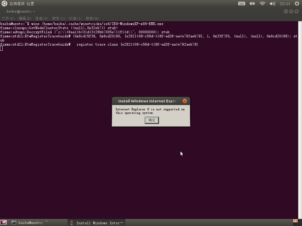

系统是Ubuntu 12.04,64位
Wine版本是1.9.13
IE8已经下载好了,在安装的时候提示不支持这个系统。
谢谢啦!
000.png [ 55.46 KiB | 被浏览 2694 次 ]

需要一些额外的设置和相关的依赖库,请直接用winetricks来安装
winetricks ie8
评价: 3.7% 下岗土匪

astolia 写道:
winetricks ie8
谢谢,问题已经解决了,原因是缺少32位库。
先安装32位库
sudo apt-get install ia32-libs
然后
export WINEARCH="win32"
OK!

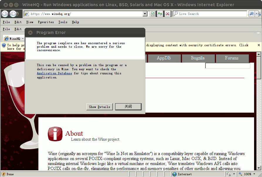

试了下安装进去了,用的时候出来个错误对话框,12.04 32位
Unhandled exception: page fault on read access to 0x00000004 in 32-bit code (0x7bc6d4f2).
Register dump:
 CS:0073 SS:007b DS:007b ES:007b FS:0033 GS:003b
 EIP:7bc6d4f2 ESP:0b99dab4 EBP:0b99daec EFLAGS:00210202(  R- --  I   - - - )
 EAX:c000000d EBX:7bca6ff4 ECX:0b99db40 EDX:00000000
 ESI:00000008 EDI:0000000c
Stack dump:
0x0b99dab4:  029ac800 0b99dad8 0b99db40 0b99dad4
0x0b99dac4:  0b99dadc 00700079 006f0074 00720067
0x0b99dad4:  00000000 00000000 00000014 00000000
0x0b99dae4:  001fb170 001fb170 0b99db0c 7ec12867
0x0b99daf4:  00000000 0b99db2c 0000000c 00000002
0x0b99db04:  00000094 001fb170 0b99db48 5de142e0
ie8err.png [ 27.3 KiB | 被浏览 2457 次 ]
