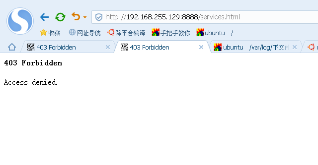

您好,我刚才通过winscp进入usr/local/etc,更改了oscam.conf,添加了用户名和账号,然后启动OSCAM,就提示403 Forbidden,Access denied.无法登陆。我发现这个文件的权限和其他文件一样,都是0644.即使我改成0755 权限也不行。此外,如果删除该文件,重现启动oscam也可以进去,就是这个webif无法更改。

今天继续测试,单独改webif中的端口没有问题,单独改端口加用户名也没问题,只要不同时出现密码和用户名就可以,运转正常。如果同时添加用户名和密码,就提示无法进入服务器(禁止的服务器例如上图中出现的情况),要求输入用户名和密码。有没有高手帮忙解决分析原因呢。重新编译也是这个问题。服务器安装参考的http://tieba.baidu.com/p/2214529777。 只不过本人系统是win2003,自己安装的VM虚拟机,再在虚拟机中添加了ubuntu服务器。
