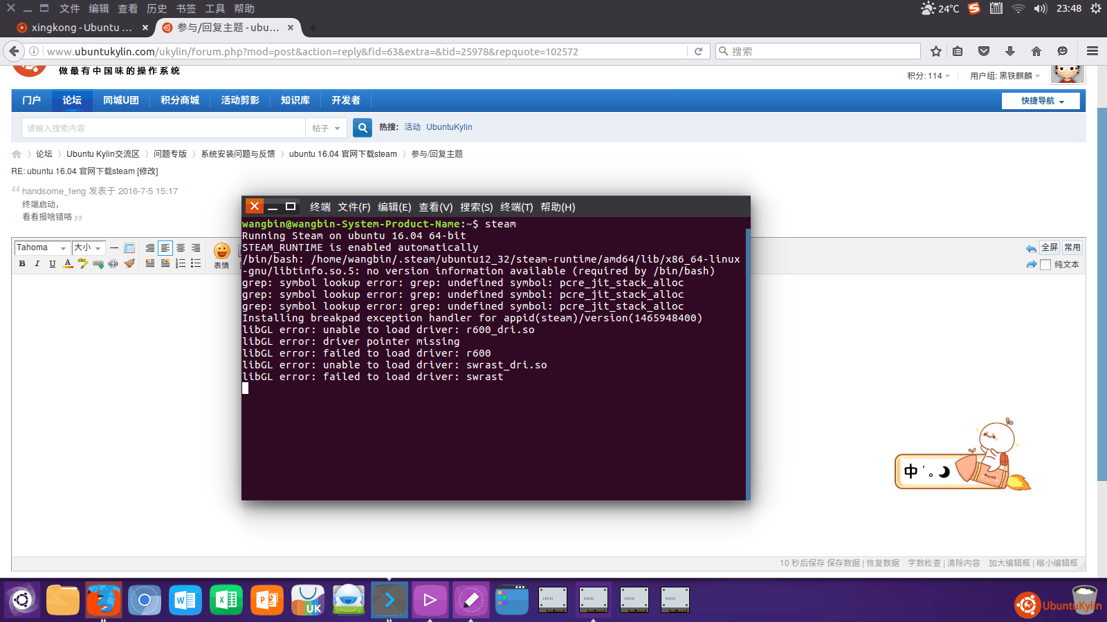

 文章标题 : ubuntu kulin 16.04安装steam正常,但是无法打开终端错误 如下图
帖子发表于 : 2016-07-07 0:10
注册: 2016-07-07 0:05
参考附件图片,
CV4IV5U@96$IN9G)UO)%Y)Q.png [ 74.42 KiB | 被浏览 2255 次 ]

1. http://askubuntu.com/a/710744
1-1. It appears that steam has its own way to launch games.
steam 有它自己的方式啟動(遊戲)
2. 單就啟動 steam
按下 alt + F2
輸入
steam %U
/usr/bin/steam %U
3. 補充
在 Ubuntu 16.04 unity 桌面
按下 alt + F2 的方法
可能無法執行 因為 存在 Bug

可能原因 steam 自带库老旧
可能的解决方案 参考
http://askubuntu.com/a/768841
http://askubuntu.com/questions/654566/steam-doesnt-start-libgl-error
https://www.reddit.com/r/linux4noobs/comments/44vimg/having_trouble_launching_steam_in_debian/
https://wirejungle.wordpress.com/2015/01/09/how-to-fix-broken-steam-linux-client-with-radeon-graphics-driver-workaround/
另参考
https://github.com/ValveSoftware/steam-for-linux/issues/4417
https://github.com/ValveSoftware/steam-for-linux/issues/3820
http://askubuntu.com/questions/617358/problem-starting-steam-on-ubuntu-15-04-64-bit

谢谢提供,看得不太懂,和一楼的一样问题。16.04安装,运行不了。

引用:
运行不了
試試
LD_PRELOAD='/usr/$LIB/libstdc++.so.6' steam
資料來源
新增更新 Update 3
http://askubuntu.com/questions/799857/u ... te-3-fixed
Ubuntu 16.04 , Steam refuses to work (Update 3) [ FIXED ]
