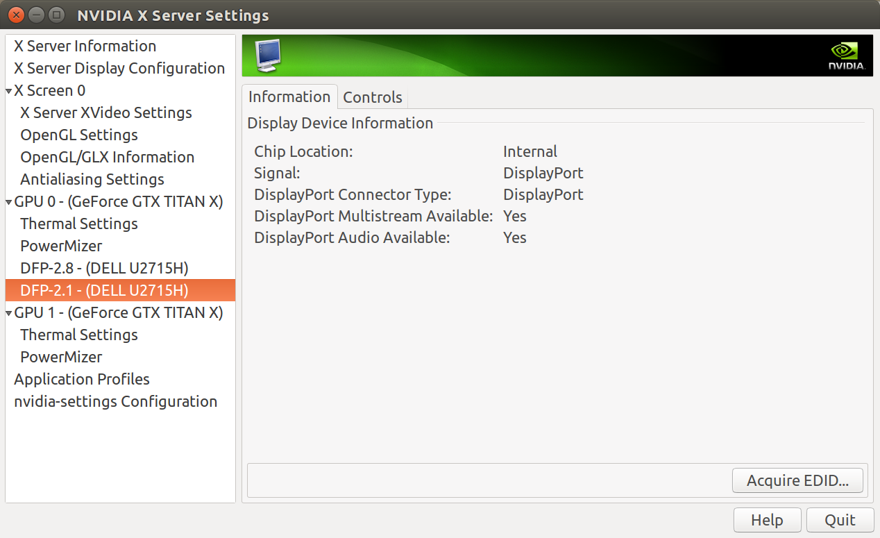

驱动是最新的367.27,能够检测到副显示器,但信息寥寥。只要打开副显示器的电源,主显示器就会不停的闪烁,副显示器漆黑一片。
关闭副显示器就一切回归正常(当然只能单屏使用)。
菊花链的配置应该没问题,双系统下windows可以正常显示。
需要更新什么包能够修复这个问题?求大神解释。
另外,笔记本安装的16.04 lts可以正常使用菊花链,但是必须关闭笔记本内屏,否则症状和上面是一样的不停闪烁。
笔记本也是双系统check过windows同样没问题,不过笔记本有些进步好歹可以使用两个外屏了。

1. 如果你希望使用 Ubuntu 14.04.x LTS
1-1. 你可以試試安裝 15.10 (Wily) 的 HWE kernel
https://wiki.ubuntu.com/Kernel/LTSEnabl ... rusty_Tahr
linux-generic-lts-wily
....參見上面連結文章
1-2. 也可以安裝 16.04 (Xenial) 的 HWE kernel
linux-generic-lts-xenial
....參見 1-1 連結文章
把 wily 改為 xenial
1-3. linux-generic-lts-wily / linux-generic-lts-xenial
參閱
http://packages.ubuntu.com/search?suite ... chon=names
1-4. 安裝前 最好先把整個 Ubuntu 14.04 LTS 備存 預留需要時 隨時可以回存到原來的 Ubuntu 14.04 LTS
