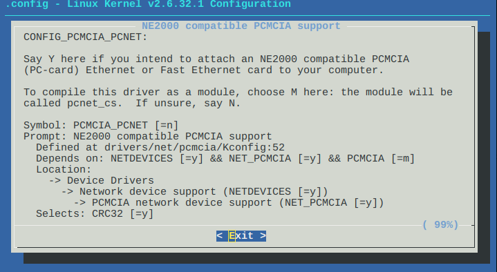

10.04?那时的内核应该是2.6.32吧。反正这款网卡的驱动内核源码里一直都有,对应的内核选项是这个,名字一直都没变过
Screenshot_2016-07-11_20-35-22.png [ 66.81 KiB | 被浏览 1301 次 ]
你先看一下内核编没编译进去
grep PCMCIA_PCNET /boot/config-`uname -r`
如果结果不是CONFIG_PCMCIA_PCNET=m或者CONFIG_PCMCIA_PCNET=y的话,就说明没编译,自己手动编译一下就行。
