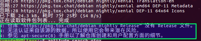

qtox的项目主页:github.com中搜索吧,第一个不是你找我,呵呵。
找到的PPA源: https://launchpad.net/~abbat/+archive/ubuntu/tox
在source.list文件中添加后update,结果如下:
选区_001.png [ 5.85 KiB | 被浏览 456 次 ]
选区_002.png [ 84.08 KiB | 被浏览 456 次 ]
这种情况下,我其实在源里根本找不到qtox的,也就没法安装了。

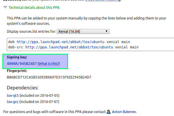

还有就是,这个PPA源的页面中,到底这个密钥该怎么用? 它有一个/,这个东西添加不进去呀。
选区_003.png [ 42.97 KiB | 被浏览 447 次 ]

hacker85 写道:
添加的不是 deb http://ppa.launchpad.net/abbat/tox/ubuntu xenial main 么,怎么变成 pkg.tox.chat 了?
hacker85 写道:
就算 pkg.qtox.chat 有问题,不是还有 deb http://ppa.launchpad.net/abbat/tox/ubuntu xenial main 么
是否考虑将 apt update 输出的信息全部复制贴上来,不要节选或截图,以免遗漏信息
hacker85 写道:
点击旁边的 "What is this?" 获得帮助。
一般使用楼上所述的 add-apt-repository 添加时,无需操心。
hacker85 写道:
它有一个/,这个东西添加不进去呀。
这里显示的格式是 bits/keyID
http://keyserver.ubuntu.com:11371/pks/lookup?...945B24D7
手动添加 使用 sudo apt-key adv --keyserver keyserver.ubuntu.com --recv-keys <KeyID>
使用实际的 KeyID 替换 <KeyID>
不过 一般使用楼上所述的 add-apt-repository 添加时,无需操心。
参考 https://ubuntuforums.org/showthread.php?t=1263676&p=7932168#post7932168
延伸阅读 参考 https://wiki.debian.org/SecureApt
