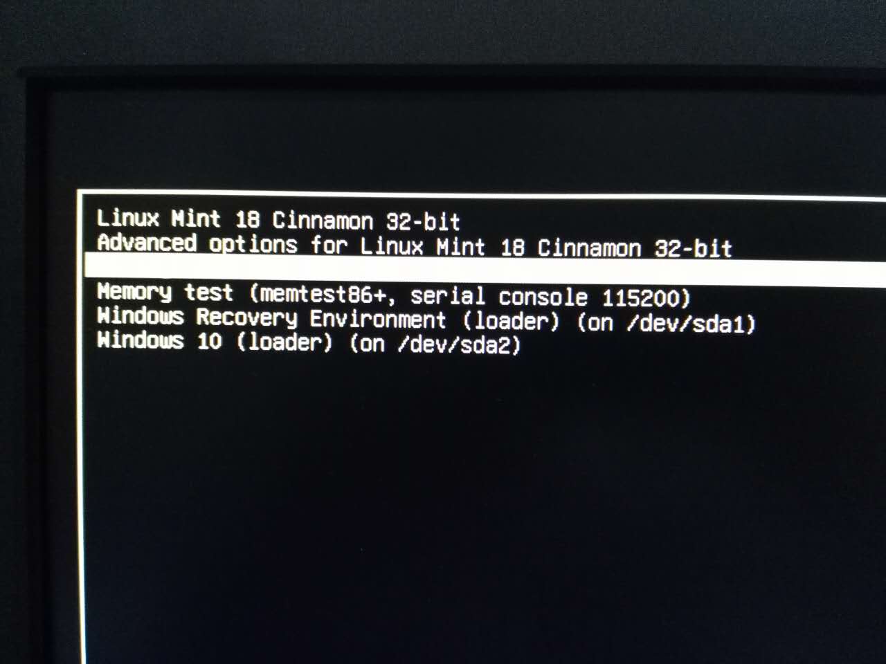

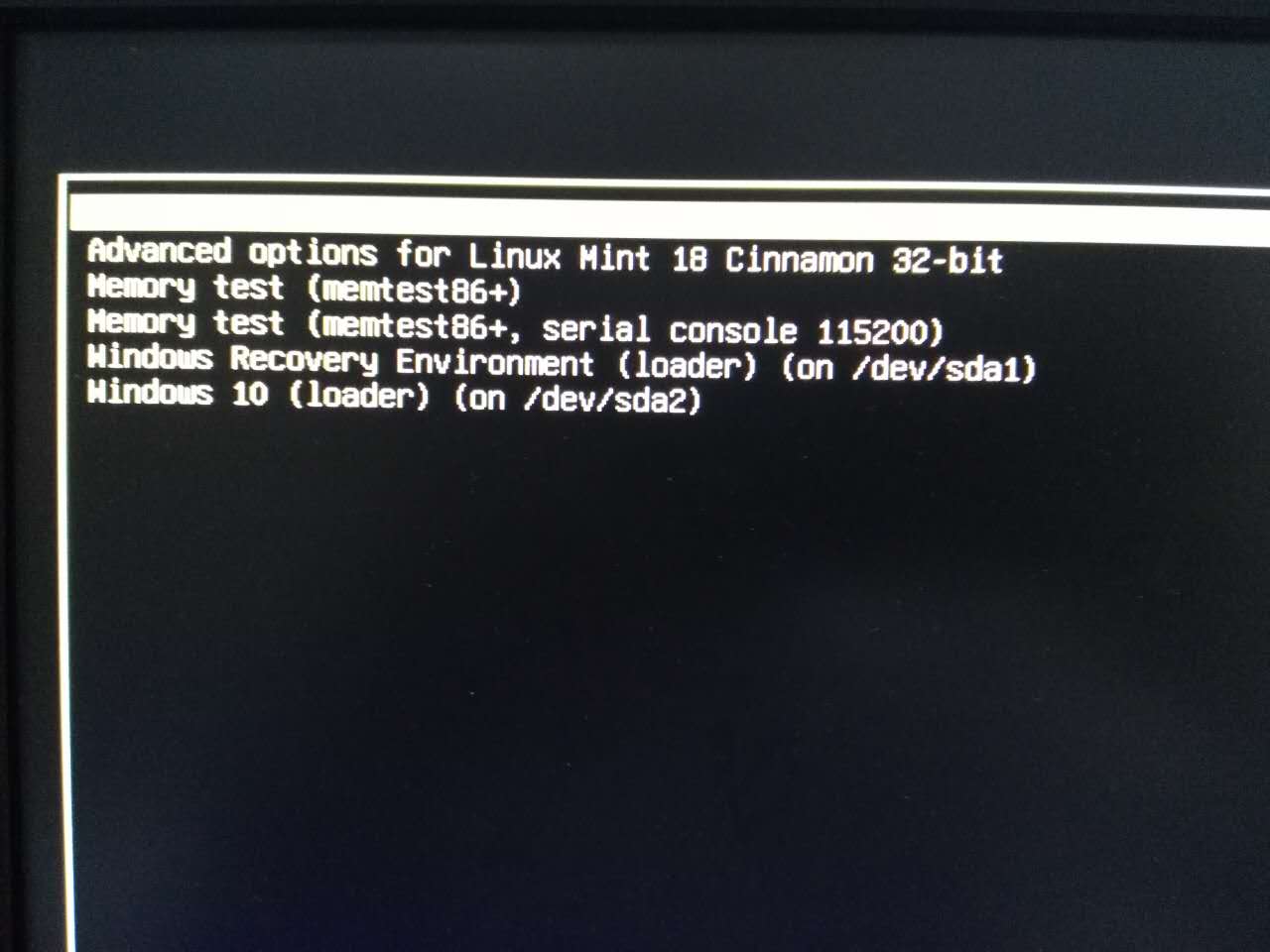

开机默认linuxmint为默认启动项,如何设置windows10为默认启动项?
刚刚接触linux,请高手详细讲解方法,谢谢!
402139492696131328.jpg [ 55.03 KiB | 被浏览 1548 次 ]
文件注释: 启动时的首选项为linuxmint,不是windows10,如何才能设置成windows10默认启动项?谢谢!
309101632818691530.jpg [ 50.43 KiB | 被浏览 1548 次 ]

把下面指令 複製 貼進終端機 執行
sudo cat /boot/grub/grub.cfg | grep Windows
把結果全部直接 選取/複製/貼上來

简单解决 不考虑以后可能出现的条目顺序变化:
修改 /etc/default/grub 中 GRUB_DEFAULT 的值
数一数 Windows 10 是菜单中第几项?第6项。
则修改 GRUB_DEFAULT=5
保存后执行 sudo update-grub
问题在于 若以后启动项变动,Windows10 不再是第6项,就会出现问题。因此最好采取2楼方法先提供信息,再请 @poloshiao 给出方案

john@john-OptiPlex-3020 ~ $ sudo cat /boot/grub/grub.cfg | grep Windows
[sudo] password for john:
Sorry, try again.
menuentry 'Windows Recovery Environment (loader) (on /dev/sda1)' --class windows --class os $menuentry_id_option 'osprober-chain-9E2E2D4F2E2D222F' {
menuentry 'Windows 10 (loader) (on /dev/sda2)' --class windows --class os $menuentry_id_option 'osprober-chain-00002E9D00002114' {
this is the output of terminal

引用:
1. /etc/default/grub
GRUB_DEFAULT=0
1-1. 在 這一行 前面加個 #
# GRUB_DEFAULT=0
1-2. 並且 在下方 增加一行空白
1-3. 複製這一行 (避免打錯字)
GRUB_DEFAULT="Windows 10 (loader) (on /dev/sda2)"
貼在剛剛增加的空白行
1-4. 儲存
2. 產生新的開機選單 /boot/grub/grub.cfg
sudo update-grub
3. 重新開機
出現 Grub 2 開機選單
注意看看
代表預設開機選項的亮光條是否停在 Windows 10 (loader) (on /dev/sda2)
如果是 就對了
3-1. 如果要改回預設 Ubuntu 為預設開機選項
依照上面方法 把
改回
GRUB_DEFAULT=0
