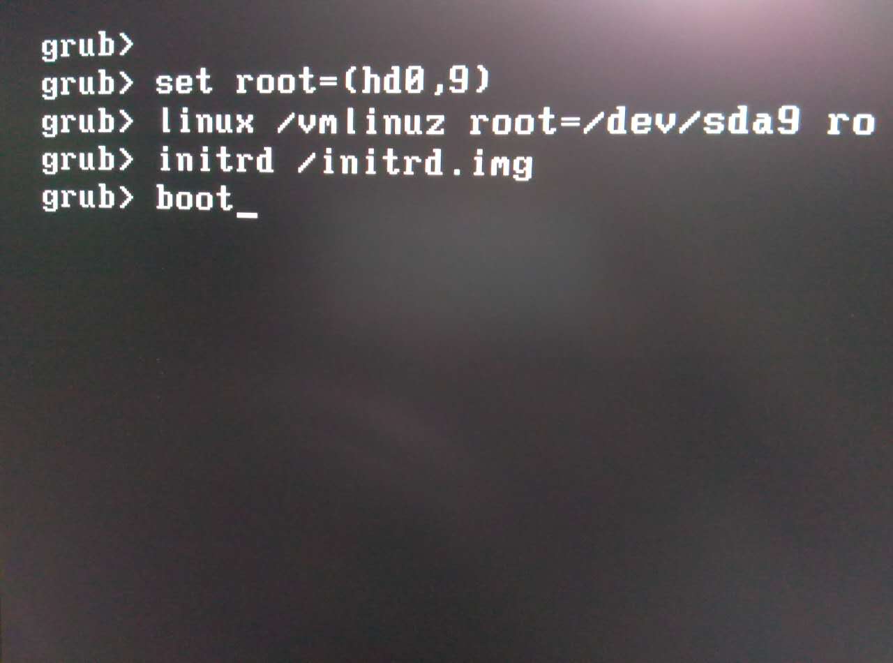

双系统里重新安装win7后,没有了grub的双系统菜单,因为UBU16.04还是正常的,
所以按照 https://help.ubuntu.com/community/Grub2/Troubleshooting
使用LIVE CD启动后
sudo set root=(hd0,9)
sudo linux /vmlinuz root=/dev/sda9 ro
sudo initrd /initrd.img
sudo boot

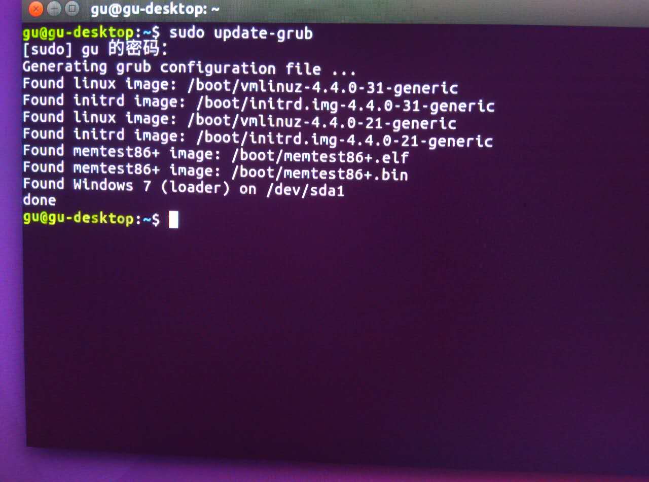

途中没有出错提示。boot后进入UBT,在终端里再update-grub
文件注释: 执行boot后,进入了UBT,于是在终端里执行
update-grub
212215804.jpg [ 65.45 KiB | 被浏览 803 次 ]

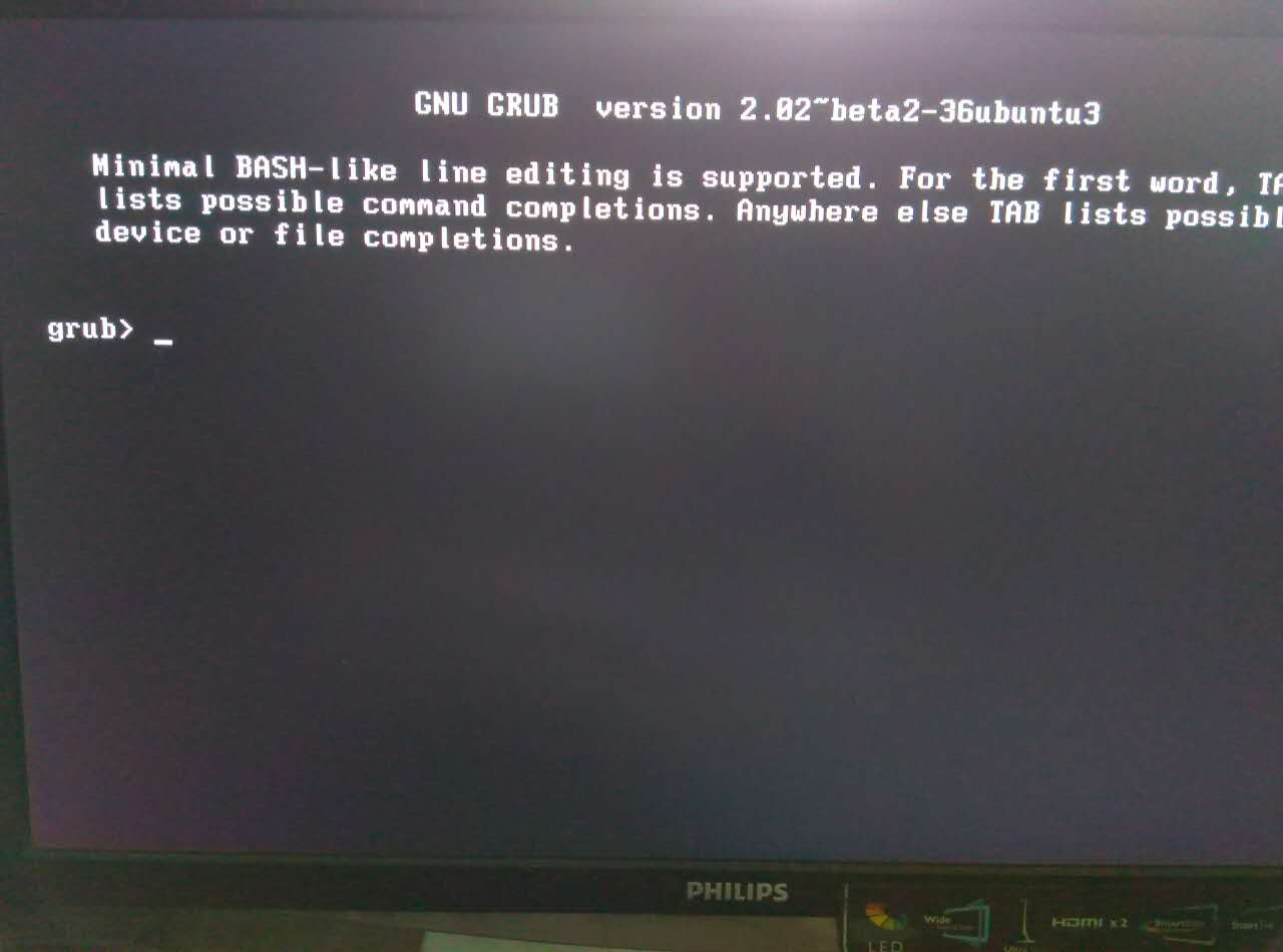

update的过程里,看到识别出win7系统,但是重启电脑后
又回到"grun>"
1150619190.jpg [ 39.6 KiB | 被浏览 803 次 ]
为什么? 如何恢复双系统菜单?
文件注释: 重新修复grub
1951131552.jpg [ 37.87 KiB | 被浏览 803 次 ]

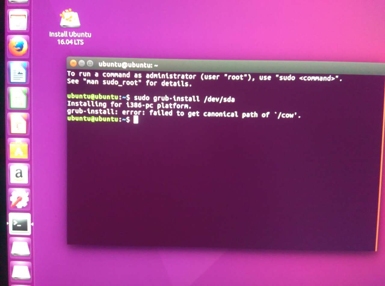

1。现在开机直接到“grub>”.
2.使用Live CD启动电脑,进入UBT,在终端执行
sudo grub-install /dev/sda
有如下出错画面: :Cry
787300063.jpg [ 49.87 KiB | 被浏览 677 次 ]

 文章标题 : Re: 重新安装win7后,再安装grub碰到的问题
帖子发表于 : 2016-08-07 17:38
注册: 2016-06-21 13:16
帖子: 118
接收感谢: 3
貌似得先执行chroot到原有Ubuntu系统,然后执行grub-install和update-grub才能成功
chroot <Linux系统的安装目录>
比如:
#新建文件夹
mkdir /mnt/linux
#将Linux安装分区(就是根分区)挂载到/mnt/linux文件夹下
mount /dev/sda1 /mnt/linux
#chroot到/mnt/linux这个文件夹,就是你安装的Linux的根目录
chroot /mnt/linux/
#安装GRUB
grub-install
#更新GRUB设定
update-grub
应该是这样吧,不是很清楚了,Ubuntu 现在用得不多,现在用Debian/Arch/CentOS。

啊。。刚刚没注意看,原来你是在live环境里执行的grub-install
我是让你进入硬盘中的Ubuntu执行

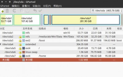

为什么都要吧grub安装在sdX上(X=a,b,..........),而不安装在sdaX上?(X=1,2,.......),当然了,这个sdaX必须是主分区。
这样就没有那么多问题了。。。。。
