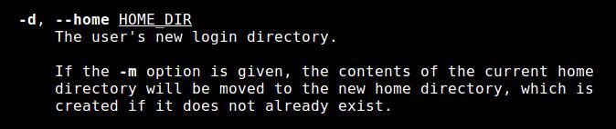

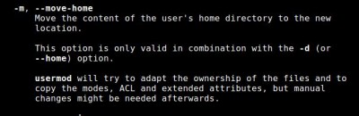

YeLee 写道:
我还以为你们都用usermod的 :Adore
usermod --home不需要文件夹存在么? -m可以迁移home,但是那也是在home存在的前提下吧?
刚看了下man,貌似文件夹不存在会创建?
