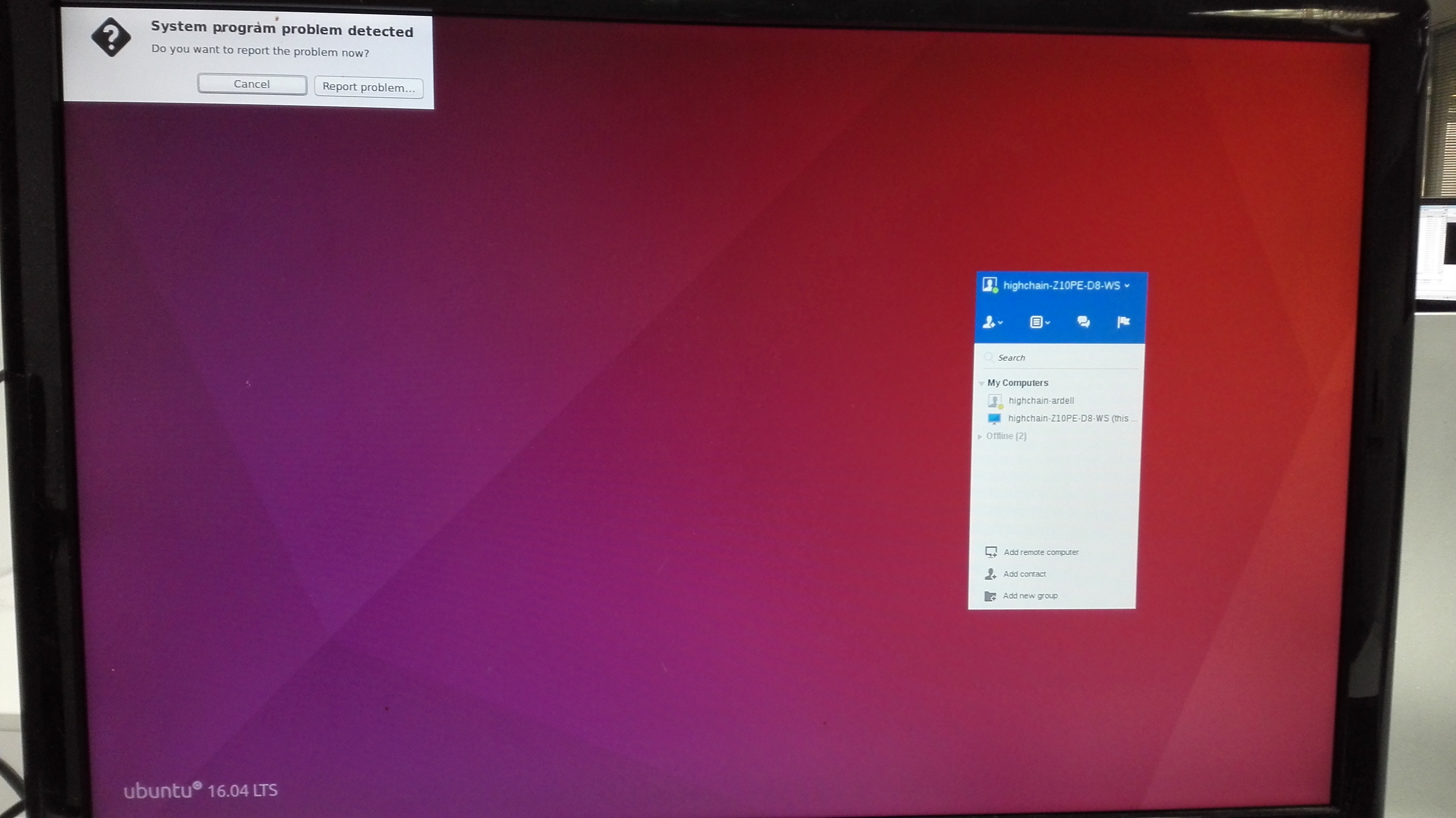

问题主诉:桌面空白
具体描述:
手贱升了个级,然后开机分辨率不对,循环登录。
OK,显卡驱动没有,老问题,去官网下呗。
wget ftp://download.nvidia.com/XFree86/Linux ... 367.35.run
chmod 然后跑一下 重启
好了,分辨率对了,也可以登录了,但是桌面空白。如图
文件注释: 桌面截图

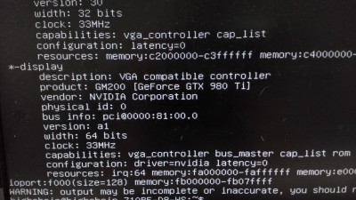

显示显卡驱动正确。
文件注释: 显卡驱动 lshw -c video
IMG_20160811_170438.jpg [ 2.89 MiB | 被浏览 591 次 ]

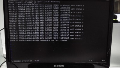

./.xsession-errors好像有点问题,也不知道错在哪里,依赖项是啥
文件注释: xsession-errors
IMG_20160811_170521.jpg [ 2.74 MiB | 被浏览 591 次 ]

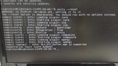

可能是unity坏了,
unity --reset

qy117121 写道:
可能是unity坏了,
unity --reset
好像是没配置。求教这个错怎么解决?
文件注释: unity --reset
IMG_20160812_095233.jpg [ 3.27 MiB | 被浏览 470 次 ]

[quote="vickycq"]1. 尝试楼上方案
2. 新建用户看有无此问题[/quote]
楼上方案结果见上图
adduser结果也是相同的问题
