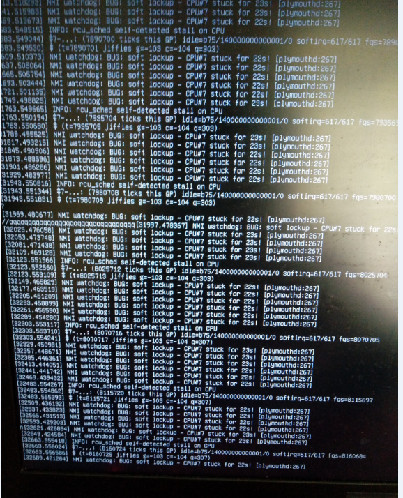

请问大神们,我的电脑是微星ge72,通过U盘安装乌班图时,电脑开机选择U盘启动时,已经出来了 install ubuntn等等,选择install ubuntn时,电脑屏幕就像进入Windows下的dos界面那样一直刷刷刷..这该怎么解决?
T3G~5_T54WGRXA3$QOXX(OG.png [ 876.86 KiB | 被浏览 283 次 ]

thelinux 写道:
通过U盘安装乌班图
1. 说明尝试安装的 Ubuntu 版本
2. 尝试暂时添加以下内核参数启动安装程序
acpi=off
acpi=off noapic nolapic
若能启动安装程序,安装完成后再试用其它版本内核
在安装程序启动前添加内核参数 参考这里的做法 https://help.ubuntu.com/community/PAE
注意需要添加的内核参数与以上链接中不同
参考
https://bugs.launchpad.net/ubuntu/+source/linux/+bug/1530405
https://bugs.launchpad.net/ubuntu/+source/linux/+bug/1269404
https://ubuntuforums.org/showthread.php?t=2205211
