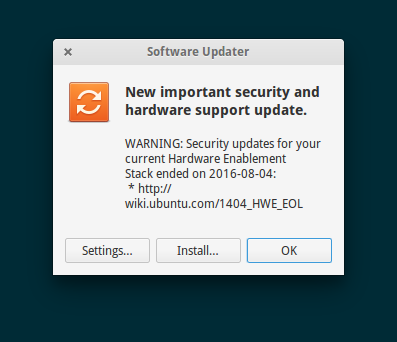

mgqqlwq 写道:
之前出现提示以后我一直都没有升级
“出现提示”若此提示为附件图片所示,且不想使用 HWE 内核等,可尝试禁用此提示
sudo touch /var/lib/update-notifier/disable-hwe-eol-messages
mgqqlwq 写道:
但是好像这个不升级的话,其他软件都没有更新提示了。
果真如此么?再观察一段时间看看
mgqqlwq 写道:
您说的第三方驱动这个我不太懂,不过我一般都装的是软件源里的软件,除了搜狗输入法少数几个额外需呀添加源。这样的话是不是对我的使用应该没啥太大的影响呢?
上文主要指自行编译的设备驱动,或部分私有显卡驱动如 fglrx。若未使用此类软件则可排除影响。
mgqqlwq 写道:
因为现在我在ubuntu下干活,希望最近能稳定使用,害怕折腾。
如此可根据本贴开头的说明禁用 hwe_eol 提示,正常使用 sudo apt-get update && sudo apt-get upgrade 接收软件更新。
目前的内核为?运行 uname -a 查看
更多相关信息 参阅 https://wiki.ubuntu.com/1404_HWE_EOL
附图:
TWFFp.png [ 25.29 KiB | 被浏览 831 次 ]

 文章标题 : Re: 求助Ubuntu14.04.5 LTS软件源中提示hardware enablement stack升级的问题
帖子发表于 : 2016-09-07 17:07
注册: 2013-06-18 17:26
帖子: 66
您好!谢谢您的帮助。的确就是那个提示,这个链接https://wiki.ubuntu.com/1404_HWE_EOL因为更新提示里有,我也看过了。不过不是非常明白。
请问如果更新的话,软件更新这些的支持是不是会更好呢?更新有什么好处呢?因为如果对我的使用没有影响的话,我也想选择更新的。因为我看到有一段说的是:
引用:
Starting Aug 4, 2016, systems using an interim HWE Stack older than the Xenial HWE Stack will no longer receive software and security updates for the kernel and, if you're running it, the graphics stack。
我的系统情况如下,能否请您帮助我看下?
