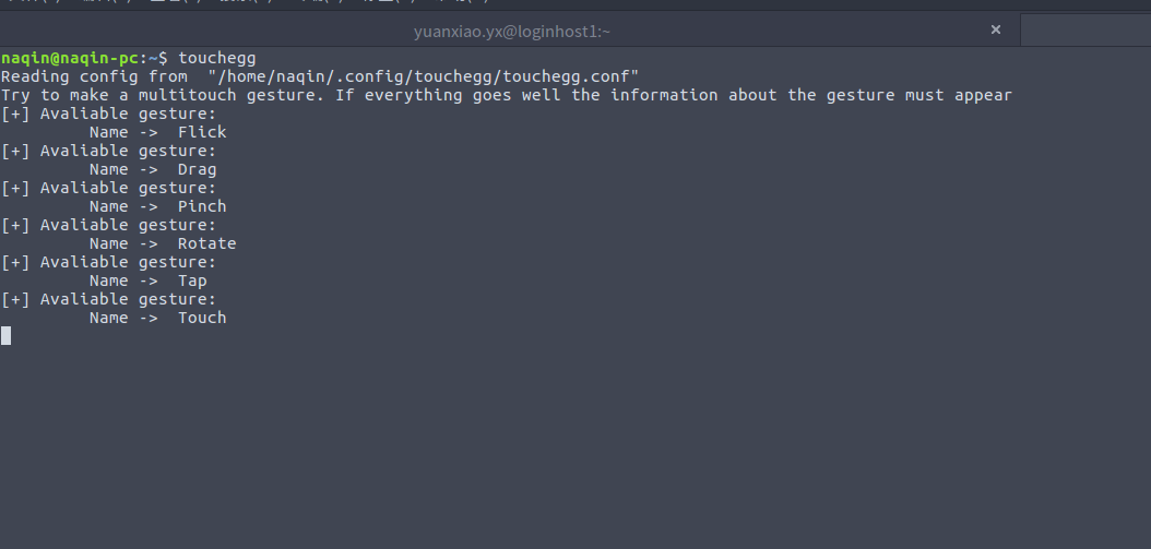

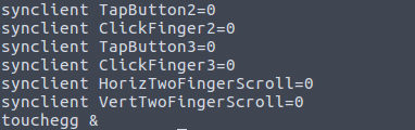

Ubuntu 16.04 安装touchegg, 吧里大神有能成功的吗? 我自己安装的时候 可以安装成功,但是一直不能生效。.xprofile里面启动项也加了,依旧没有效果,快要放弃了。
naqin@naqin-pc:~$ cat .xprofile
synclient TapButton2=0
synclient ClickFinger2=0
synclient TapButton3=0
synclient ClickFinger3=0
synclient HorizTwoFingerScroll=0
synclient VertTwoFingerScroll=0
touchegg &

xuegao521 写道:
但是一直不能生效。
手动启动是否有效?
xuegao521 写道:
Debian/Ubuntu 的 lightdm 不支持 ~/.xprofile。可使用 ~/.xsessionrc

touchegg在开机的时候 能启动成功的,但是就是没有效果 。我手动运行以后,也是显示的这样。 然后我滑动手指没有任何反应
