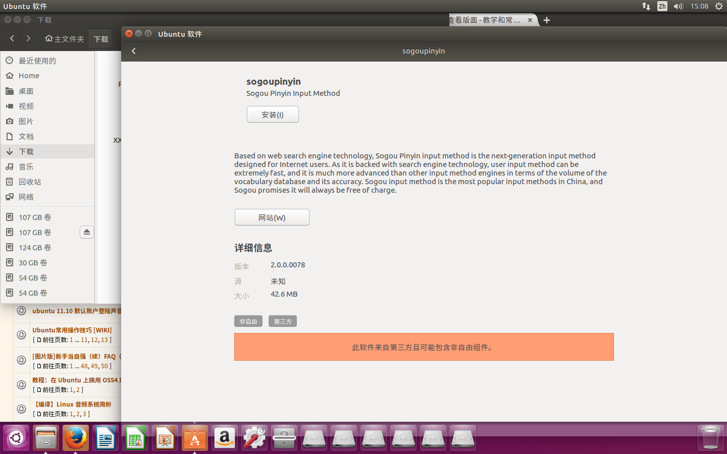

xi tong meiyou zhong wen shu ru fa ,xia zai le sogou ,dan bu neng an zhuang,
qing kan fu jian ,dian "an zhuang",mei fan ying. yong zhong duan ye an bu liao
2016-09-11 15-08-43屏幕截图.png [ 188.01 KiB | 被浏览 957 次 ]

用命令安装
sudo dpkg -i 软件包名.deb
可能还需要sudo apt -f install

shi guo le , ye bu xing ,ti shi zhao bu dao wen jian

看你的文件在哪 ,如果你的deb文件是在 下载 文件夹中,
那么当然会找不到文件
如果是在下载文件夹中,就先cd 到 下载文件夹中,再执行安装命令
假设在下载文件夹中
cd ~/下载
sudo dpkg -i 【这里可以用tab补全文件名】
或者
cd
sudo dpkg -i 下载/【这里可以用tab补全文件名】
我一般建议用gdebi来安装deb软件包
sudo apt install gdebi
在deb文件上右键,选择用gdebi打开
冷轩信
安装flash 还是要用

引用:
sogou
1. viewtopic.php?p=3076722#p3076722
參考 上面這一篇 在 Ubuntu 14.04 安裝 sogoupinyin
引用:
16.04
2. 把上面這一篇的 trusty 用 xenial 取代
2-1. 參閱
http://archive.ubuntukylin.com:10006/ubuntukylin/dists/
3. 如果還有錯誤訊息 歡迎複製貼上來
 文章标题 : Re: sogou bu neng an zhuang
帖子发表于 : 2016-09-11 22:33
注册: 2016-09-11 15:06
弄好了,谢谢两位前辈!
