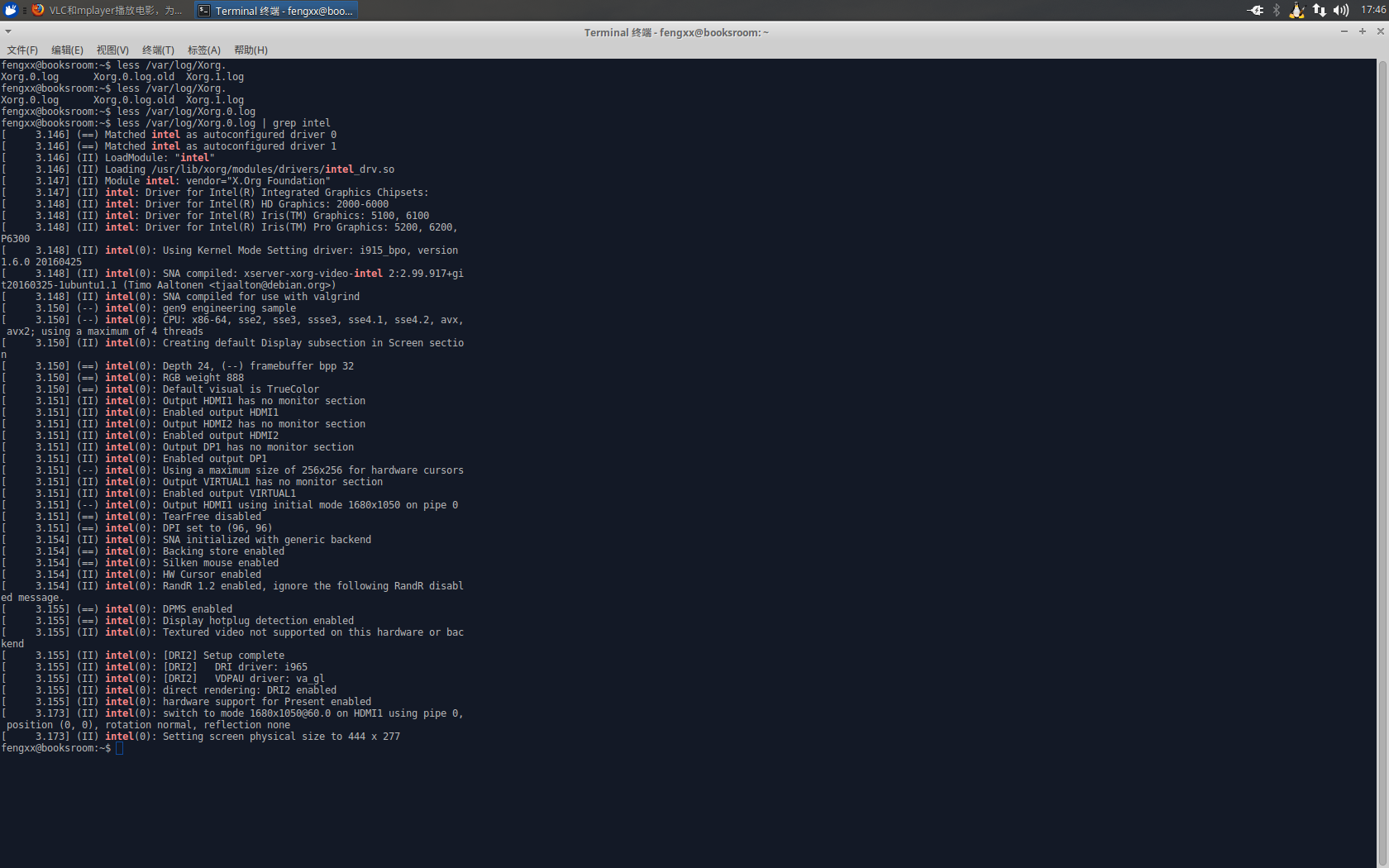

buntutu 写道:
你的显卡驱动可能使用了VGA驱动,检查你的 /var/log/Xorg.log.0 ,如果没有 intel 驱动,重新设定显卡驱动。
情况如下图,现在是用DVI线连接显示器,
请问我要怎样重新设定显卡驱动呢?
谢谢

buntutu 写道:
用最新版ubuntu-mate的linux内核,并取消VLC的加速视频输出功能就恢复正常了,非常感谢。

有个比较晕的问题,VLC取消加速视频输出选项后,恢复正常,
但是smplayer没这个选项哦,所以问题依然,而我习惯了使用smplayer。
是不是需要安装显卡驱动之类呀??

smplayer -> Options -> Preferences -> General -> Video -> Output driver:
选择 xv, gl_xxxx, 或者 vdpau,看那个效果最好。最传统的是 xv ,最省 CPU 的是 vdpau,这是硬解视频.
按照上面的说法,vlc 取消硬件加速,问题消失,说明可能 vdpau 驱动有问题。那么 smplayer 可以选用 xv 或者 gl 系列的输出设备。
