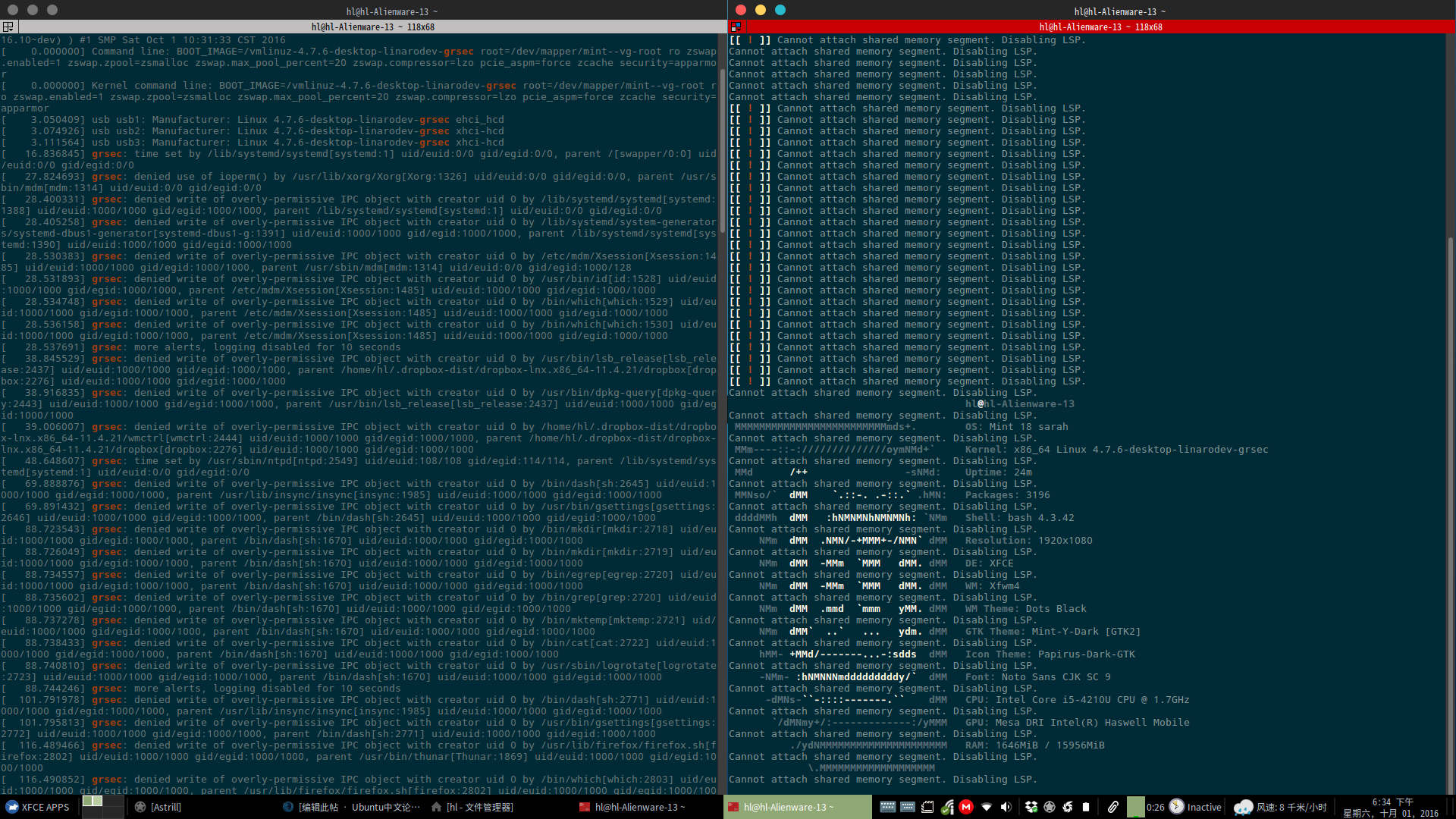

桌面 3_022.jpg [ 242.01 KiB | 被浏览 1633 次 ]
截图1

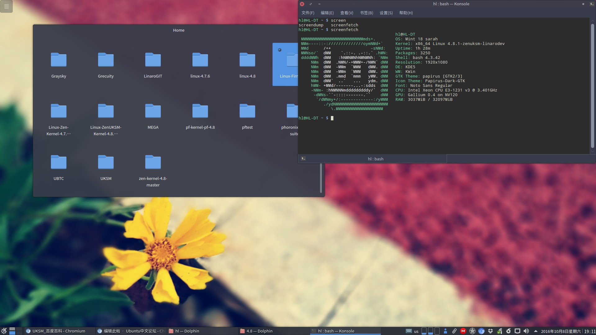

桌面 1_005.jpg [ 248.45 KiB | 被浏览 1905 次 ]
截图2
