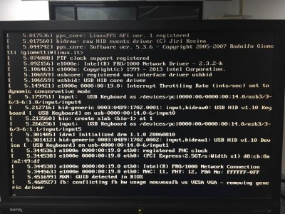

如附件图片所示:服务器每次启动后,到这个界面卡死,感觉像是提示显卡驱动没装好。(但是别的电脑通过SSH可以访问服务器)我该如何修复该问题?
硬件配置:CPU:E5 主板:微星X99A 硬盘:Intel 256GB 显卡:技嘉(GIGABYTE)GV-N210D3-1GI 520MHz/1200MHz 1GB/64bit GDDR3

引用:
利用 SSH 登入 Ubuntu12.04.5 server 電腦
如果這一台用來登入的電腦是桌面版 可以使用 複製功能)
把下面指令 複製 貼進終端機 執行
1. uname -r
2. sudo lspci -knn
3. sudo lshw -numeric -class video
4. sudo ubuntu-drivers devices
5. dmesg | grep -i chipset
6. sudo cat /etc/default/grub
把結果全部直接 選取/複製/貼上來

其中一个命令“sudo ubuntu-drivers devices”,提示不支持该命令。
itlong@ubuntu:~$ uname -r
3.13.0-32-generic
itlong@ubuntu:~$ sudo lspci -knn
00:00.0 Host bridge [0600]: Intel Corporation Haswell-E DMI2 [8086:2f00] (rev 02)

itlong@ubuntu:~$ sudo lshw -numeric -class video
*-display
product: NVIDIA Corporation [10DE:128B]
vendor: NVIDIA Corporation [10DE]
physical id: 0
bus info: pci@0000:03:00.0
version: a1
width: 64 bits
clock: 33MHz
capabilities: pm msi pciexpress vga_controller bus_master cap_list rom
configuration: driver=nvidia latency=0
resources: irq:40 memory:fa000000-faffffff memory:f0000000-f7ffffff memory:f8000000-f9ffffff ioport:e000(size=128) memory:fb000000-fb07ffff
itlong@ubuntu:~$ sudo ubuntu-drivers devices
sudo: ubuntu-drivers: command not found
itlong@ubuntu:~$ dmesg | grep -i chipset
[ 5.513285] nouveau ![ DEVICE][0000:03:00.0] unknown Kepler chipset
[ 5.513289] nouveau E[ DEVICE][0000:03:00.0] unknown chipset, 0xb060b0b1
itlong@ubuntu:~$ sudo cat /etc/default/grub

1. 抱歉 疏忽了 這個指令需要圖形界面
引用:
1. http://pciids.sourceforge.net/v2.2/pci.ids
128b GK208 [GeForce GT 710B]
2. GeForce GT 710B
不在 開源驅動 nouveau 名單內
https://nouveau.freedesktop.org/wiki/CodeNames/
3. GeForce GT 710B 不在 閉源驅動 nvidia 支援名單內
(GeForce GT 710 在 閉源驅動 nvidia 支援名單內)
http://www.nvidia.com/Download/driverRe ... 8586/en-us
4. 建議
設定 Grub 2 開機選單 開機直接進入 nomodeset, text 模式
4-1. http://askubuntu.com/questions/92276/ho ... -text-mode
4-2. http://apexu.com/apexu/tw/modules/publi ... ?itemid=13
4-3. http://apexu.com/apexu/tw/modules/publi ... ?itemid=14
4-4. http://apexu.com/apexu/tw/modules/publi ... ?itemid=15

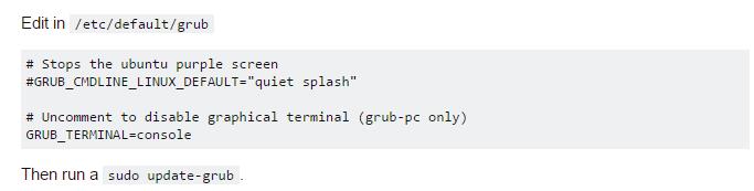

按照附件图片的操作后,服务器已经可以进入无图形的操作界面了。非常感谢!
