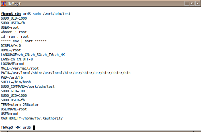

vickycq, SUDO_UID、SUDO_USER 的确可以。但,如果是通过 su 来运行的,就失效了。
另,我很奇怪,id --real 为何会失效。
1.png [ 39.35 KiB | 被浏览 824 次 ]

自由建客 写道:
猜测可能原因 su 进入其它用户的提示符后不会设定环境变量 SUDO_*
可通过 logname 得出之前的用户名。
$ whoami
vicky
$ su
Password:
# whoami
root
# logname
vicky
参考 http://stackoverflow.com/questions/4598001/how-do-you-find-the-original-user-through-multiple-sudo-and-su-commands
自由建客 写道:
猜测可能原因 无论是 sudo id -u --real 还是 su 后 id -u --real,id -u --real 的父进程 ruid 均为 0
对于前者,进程 sudo 在运行 id -u --real 时的 ruid 为 0 (但在运行 id 之前,进程 sudo 的 ruid=1000)
对于后者,进程 bash 的 ruid 为 0 (未继承进程 su 的 ruid=1000)
参考
https://en.wikipedia.org/wiki/User_identifier
http://www.beautifulwork.org/id-print-real-and-effective-user-and-group-ids
https://intelligea.wordpress.com/2014/02/11/effective-user-id-and-group-id-vs-real-user-id-and-group-id/
http://stackoverflow.com/questions/205070/whats-the-deal-with-all-the-different-uids-a-process-can-have
http://stackoverflow.com/questions/32455684/difference-between-real-user-id-effective-user-id-and-saved-user-id
http://unix.stackexchange.com/questions/202322/how-to-start-or-find-a-process-with-ruid-different-from-euid

其实能 su 的话,再怎么弄也没用。实在不行,su 成别的用户再 su 回 root。有完整的 root 权限什么手段都能绕过的。
sudo 可以指定只能执行特定的命令,所以才需要能够安全地判断是谁在 sudo。
