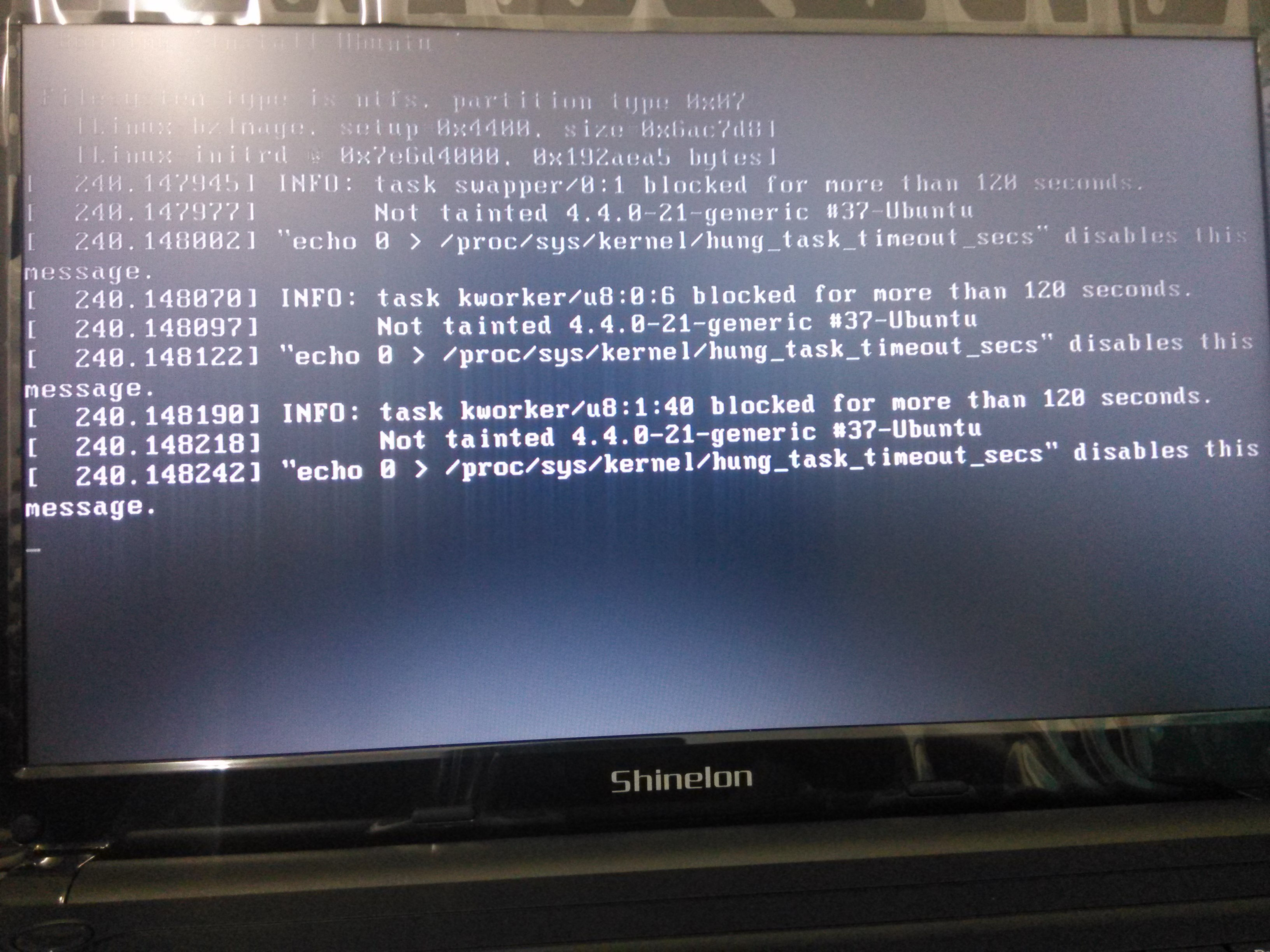

笔记本电脑的配置是i3-4000m,主板e479,显卡940m,具体原因是加载不了cd里面的linux系统,启动项设置是正常的。其间可以看到第一屏,然后就加载不了系统内核了。时间久了有超时警告。用winpe启动是正常的,用linux系统盘启动就加载不了系统。具体需要怎么解决呢?求大神告知!
IMG_20161106_004457.jpg [ 1 MiB | 被浏览 890 次 ]

笔记本配置是i3-4000m,e479主板,威刚120gssd,英伟达940m,可以识别u盘加载第一屏,但第一屏加载后就切换出一个黑屏,等了很久也加载不了u盘里面的彩电linux,启动盘在其他电脑上测试正常。而且这个笔记本启动winpe没有问题,启动linux就有问题,具体是什么原因呢?提示的错误看图:
IMG_20161106_004457.jpg [ 1 MiB | 被浏览 889 次 ]

就是登陆不了试用桌面呀!你发的那图1-2后就进入黑屏,等好久一段时间就出现我图片里面的报错,然后就退出也退出不了,重启也重启不了!只能强制按电源键关机!求大神指导一下呀!

引用:
1. 表示你開機韌體是 Legacy Bios 不是 UEFI
2. 下載 ISO 後 需要先檢查 MD5sum
https://help.ubuntu.com/community/HowToMD5SUM
3. 燒錄好 Live USB 後 開機 需要先檢查 燒錄是否完整
https://help.ubuntu.com/community/Insta ... grityCheck
4. 通過 2,3 才能放心使用 Live USB
5. 使用 Live USB 開機選單 家用合適開機參數 可以幫助 順利登入試用桌面
http://apexu.com/apexu/tw/modules/publi ... ?itemid=13
目的 方便進行顯卡驅動等等安裝設定
6. 如果上述都通過 還是出現相同錯誤訊息
6-1. 用來燒錄 Live USB 的軟件是否合適
6-2. 硬件 (例如 U 盤端口) 本身是否有瑕疵
都須列入懷疑
