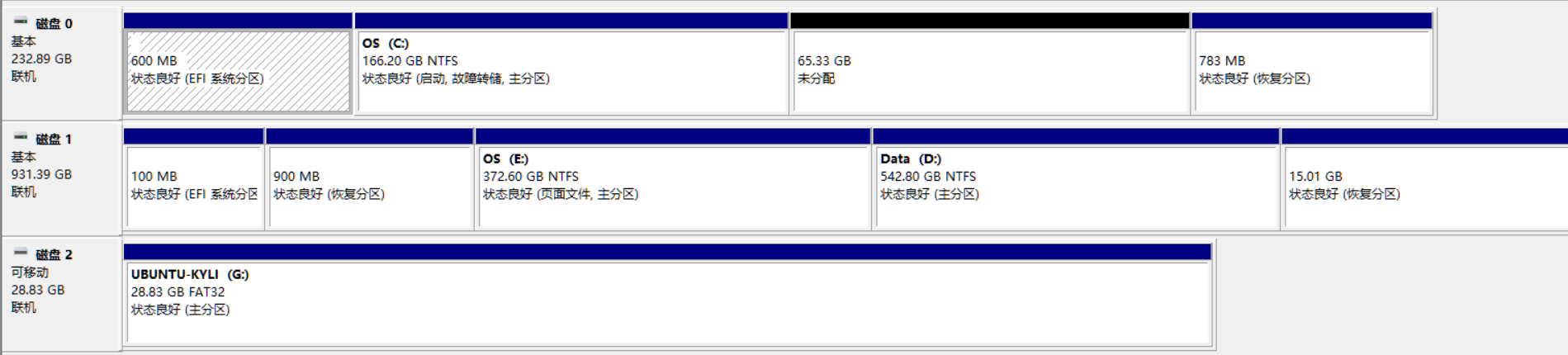

U盘安装时ubuntu无法检测到已经安装好的win10系统,即没有安装windows双系统选项;选择其他选项,进入分区页面之后可以读取所有硬盘分区情况,空闲以及占用分区都显示正常。
没有继续操作,担心安装之后ubuntu和windows都找不到引导,特来求助!

附件为分区情况。
网上搜索没有找到解决方法,请问有没有人遇到过同样的情况啊?直接在空闲分区上安装会不会有问题呢?
求帮助,求解答 :Cry
文件注释: 分区情况
分区情况.png [ 108.8 KiB | 被浏览 1712 次 ]

ubuntu-kylin@ubuntu-kylin:~$ sudo parted -l print
Model: ATA Samsung SSD 850 (scsi)
Disk /dev/sda: 250GB
Sector size (logical/physical): 512B/512B
Partition Table: gpt
Number Start End Size File system Name Flags
1 1049kB 630MB 629MB fat32 EFI system partition boot
2 630MB 179GB 178GB ntfs Basic data partition msftdata
3 249GB 250GB 821MB ntfs hidden, diag
Model: ATA HGST HTS541010A7 (scsi)
Disk /dev/sdb: 1000GB
Sector size (logical/physical): 512B/4096B
1 1049kB 106MB 105MB fat32 EFI system partition boot
2 106MB 1050MB 944MB ntfs Basic data partition hidden, diag
3 1050MB 1184MB 134MB Microsoft reserved partition msftres
4 1184MB 348GB 346GB ntfs Basic data partition msftdata
5 401GB 984GB 583GB ntfs Basic data partition msftdata
6 984GB 1000GB 16.1GB ntfs Basic data partition hidden, diag
Model: TOSHIBA TransMemory-Mx (scsi)
Disk /dev/sdc: 31.0GB
Partition Table: msdos
Number Start End Size Type File system Flags
4 131kB 31.0GB 31.0GB primary fat32 lba
ubuntu-kylin@ubuntu-kylin:~$ sudo efibootmgr -v
BootCurrent: 0002
Timeout: 2 seconds
BootOrder: 0001,0000,0002
Boot0000* Windows Boot Manager HD(1,800,12bfff,f8af7f61-023a-11e6-8261-806e6f6e6963)File(\EFI\Microsoft\Boot\bootmgfw.efi)WINDOWS.........x...B.C.D.O.B.J.E.C.T.=.{.9.d.e.a.8.6.2.c.-.5.c.d.d.-.4.e.7.0.-.a.c.c.1.-.f.3.2.b.3.4.4.d.4.7.9.5.}...a................
Boot0001* Windows Boot Manager HD(1,800,32000,7e43fdd1-3322-4ed0-8b6a-357aa3ce69f6)File(\EFI\Microsoft\Boot\bootmgfw.efi)
Boot0002* UEFI: TOSHIBA TransMemory-Mx PMAP ACPI(a0341d0,0)PCI(14,0)USB(11,0)HD(1,100,39a7f00,cad4ebea)..BO
谢帮助,求解答 :Adore

1. 你可能遺漏了 install
sudo apt-get install efibootmgr
2. 表示 你不是在 UEFI enabled 請況下 使用 Live USB 開機
引用:
sudo efibootmgr -v
BootCurrent: 0002
Timeout: 2 seconds
3. UEFI 沒有 Ubuntu 開機選項
引用:
引用:
4. 除了 EFI system partition 以外 都是 ntfs
表示還沒有成功安裝 Ubuntu
5. 最好在 UEFI enabled 下 安裝 Ubuntu
5-1. 參閱
https://help.ubuntu.com/community/UEFI# ... _UEFI_mode
5-2. http://askubuntu.com/questions/221835/i ... -with-uefi
6. 還需要什麼幫忙 ? 歡迎再貼文
