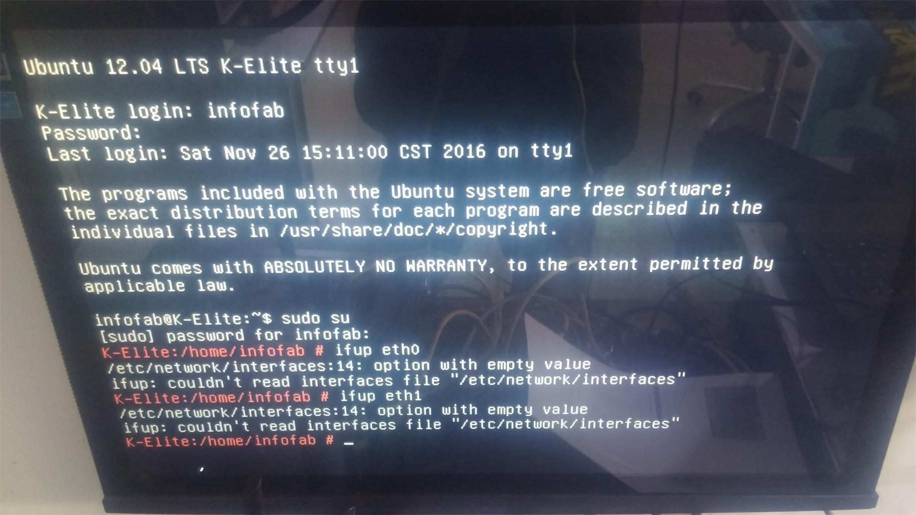

ubuntu 12.04SERVER 版网络设置有问题,怎么解??菜鸟,具体点,谢谢各位了,第一次接触UBUNTU系统,
20161126_131313.jpg [ 3.03 MiB | 被浏览 1026 次 ]
20161126_131313.jpg [ 232.78 KiB | 被浏览 1026 次 ]
20161124_120439.jpg [ 610.2 KiB | 被浏览 1026 次 ]

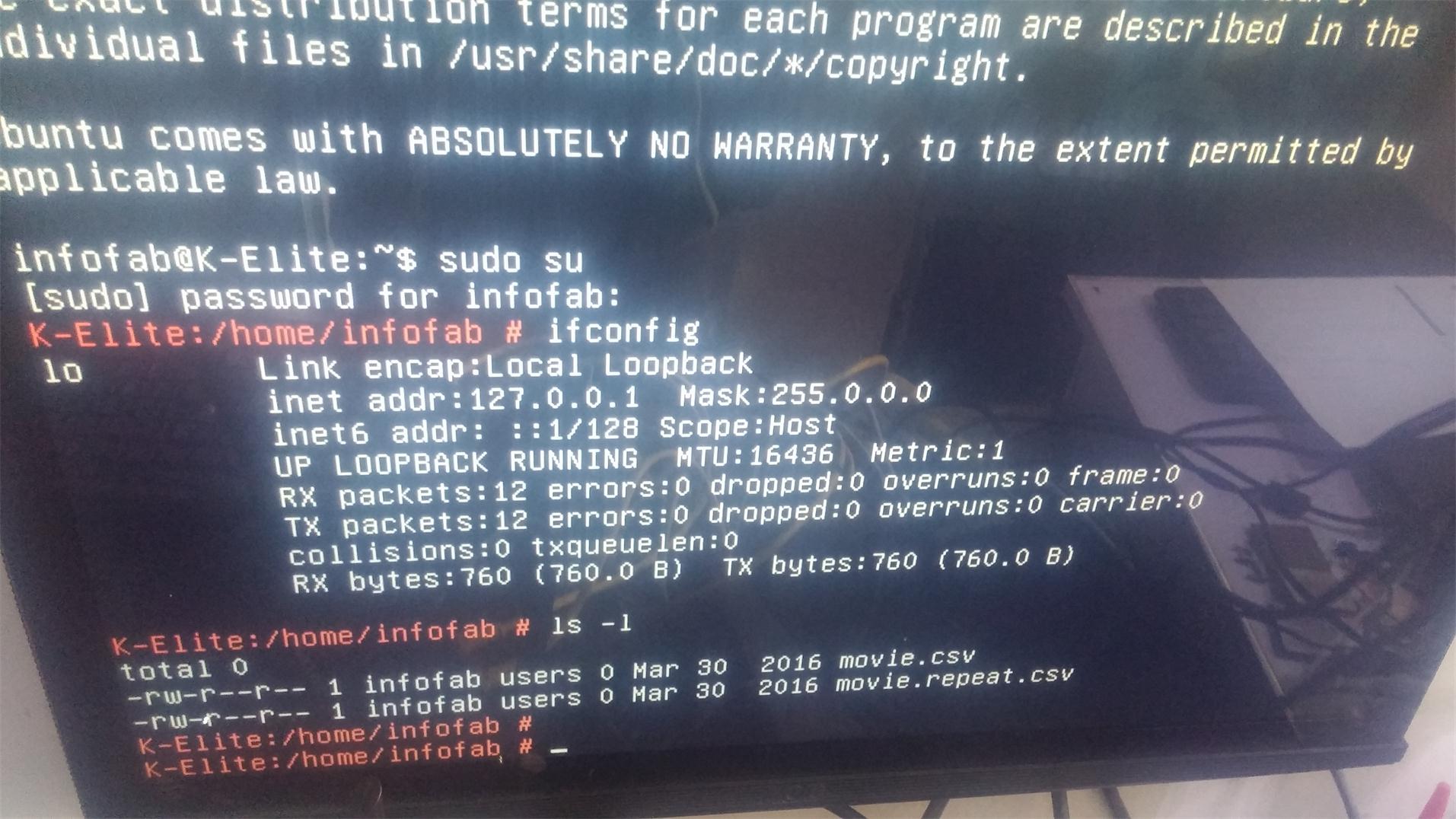

当然是装驱动,你有疑问么,你的命令输出里面根本就没有网卡,(或者你网卡没有激活)你又不肯用其他命令让人看看机器里面有啥网卡

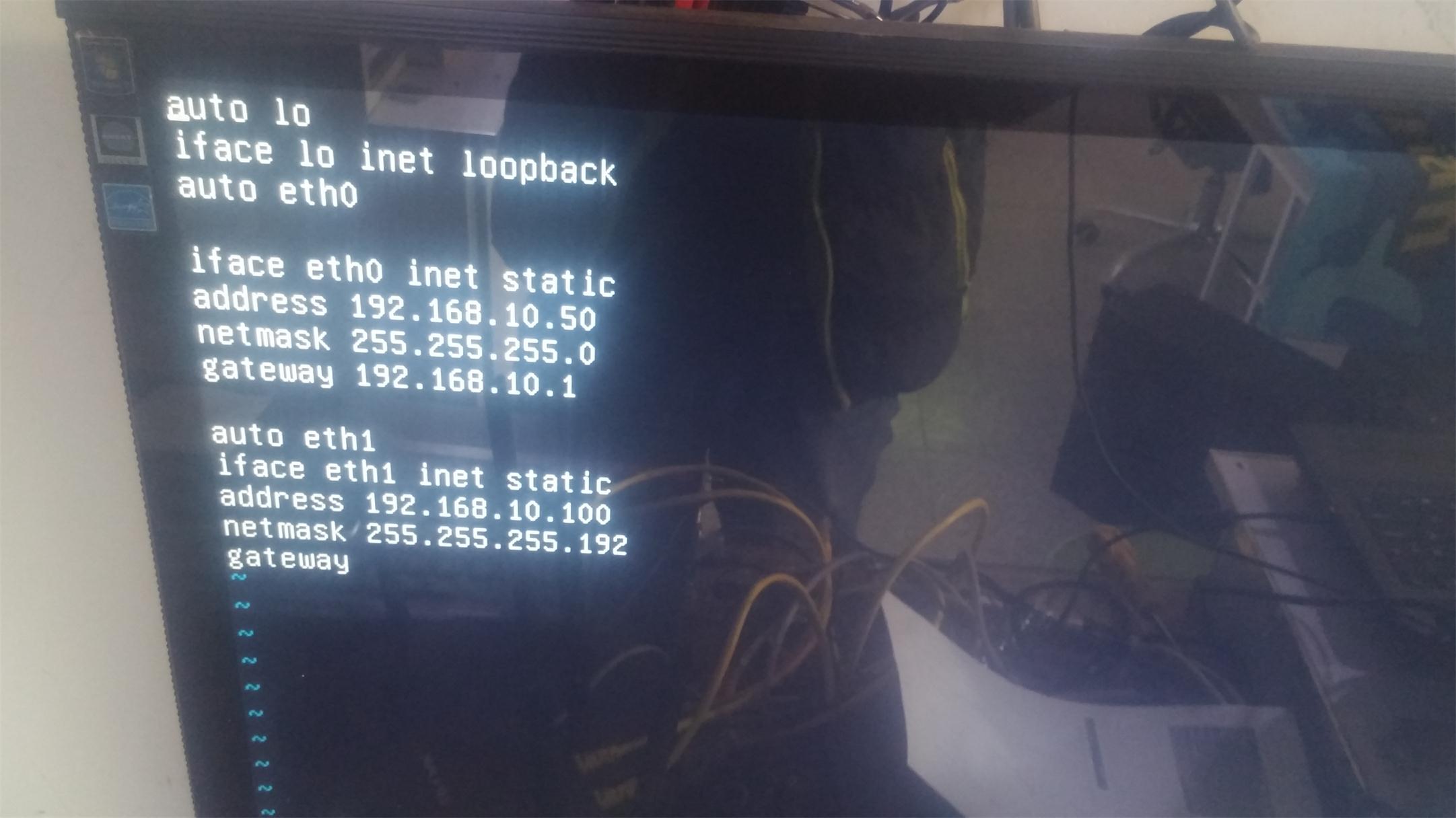

Ubuntu的网络配置文件是:/etc/network/interfaces文件里面有ETH0和eth1的IP地址机器5个网口,

来来来,ifconfig -a看看有没有down掉的网卡,lspci再看看有没有网卡这么个东西

有0和1啊,里面写的啥,ifup eth0看看,0不行就换ifup eth1

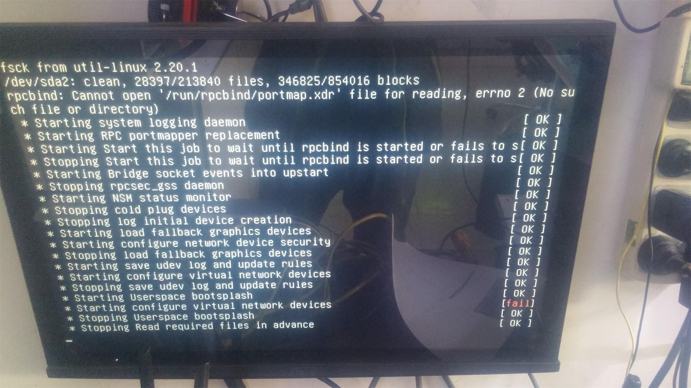

这就开机试试,开机画面里面那个FAIL是什么情况,跟这个有关系吧,

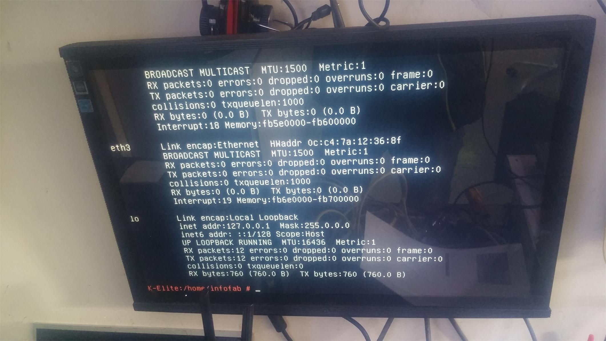

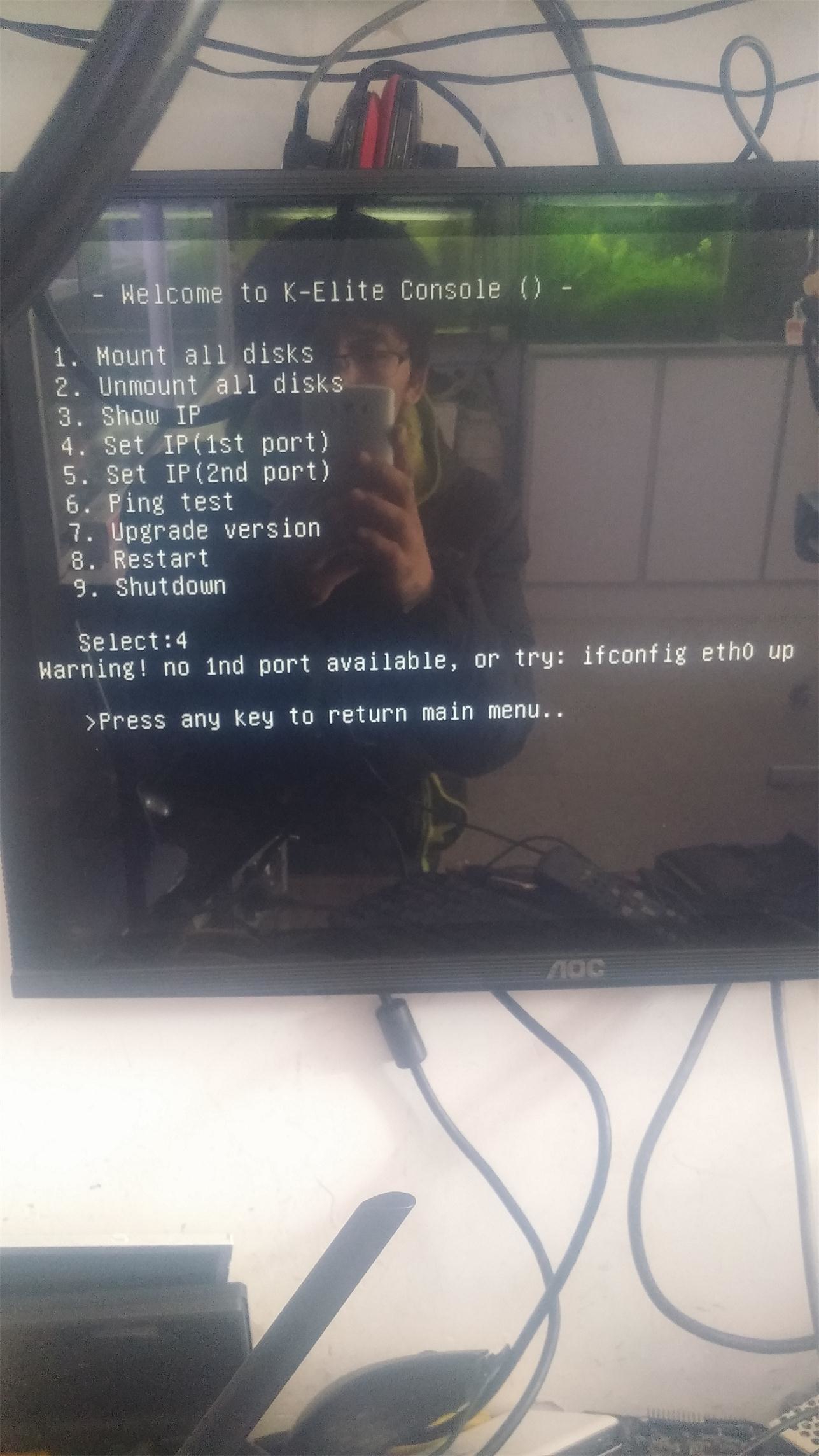

onlylove 写道:
20161126_151440.jpg [ 324.5 KiB | 被浏览 933 次 ]
20161126_151824.jpg [ 244.78 KiB | 被浏览 933 次 ]
20161126_151910.jpg [ 155.81 KiB | 被浏览 933 次 ]
1480145373261.jpg [ 172.62 KiB | 被浏览 917 次 ]

这是个啥设备?那个fail大概可能有关系,lspci看下输出,特别是有ethernet和network的那几行
还有,ifconfig -a里面为啥会有eth3,换过网卡么?
ls /etc/udev/rules.d/ 看看里面的文件,
用cat命令查看里面那个名字里面net的,好像是70-net这样的

影柜蓝光电影服务器,机器上一共有五个网口,原来是两个网线接交换机。

两个网线接交换机,virtual network device fail,所以interface里面应该有个br设备的感觉,如果没有,应该是在其他地方有设置
因为不熟悉那种东西,只能大概告诉你,你可以试着把/etc/udev/rules.d/70-persistent-net.rules 里面关于网卡的设置清掉(怕出事先备份),通常是删掉包括eth0和eth1的那两行,然后开机重新生成试试
网卡的话,ifconfig -a查看下网卡,然后ifup eth0或者ifconfig eth0 up 启用网卡
