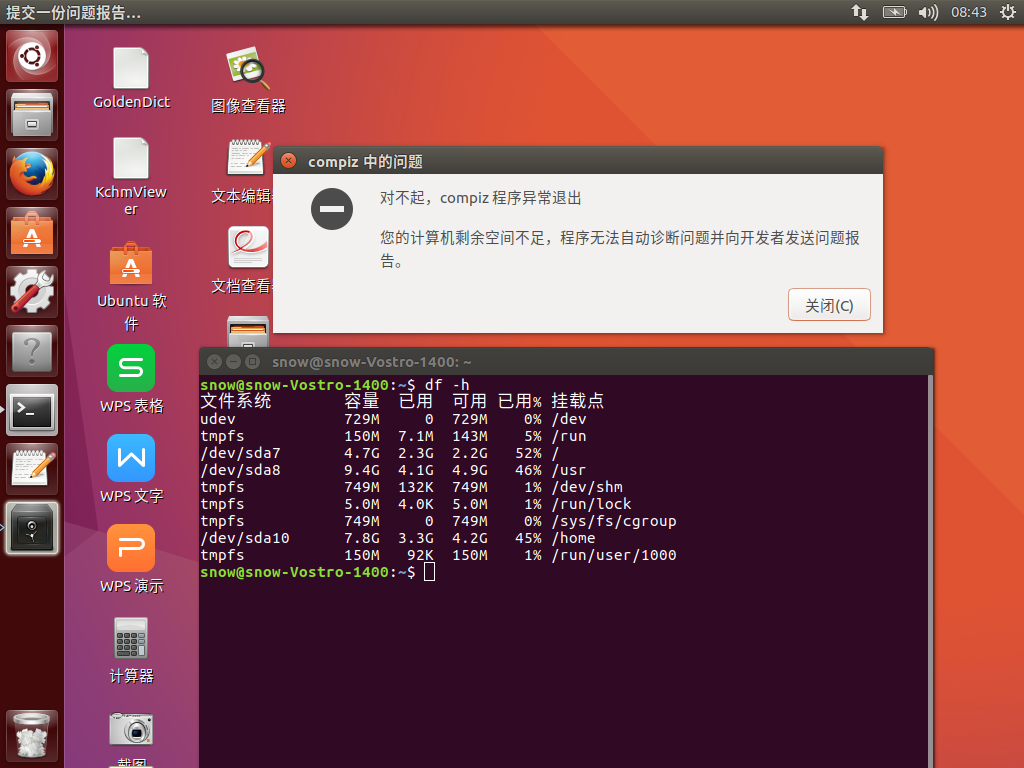

各位老师,我这两天安装了wine,然后为PS无法打开个别PSD的问题纠结,今天早上开机却发现一直黑屏,硬盘灯也不亮。按着网上的方法在启动菜单中加入了nomodeset后过了好久,才启动进来,刚开始的时候只有一个光标显示,其余全是一片黑。进入桌面后发现有一个空间不足的提示,但是我用df -h查看,没有发现特别紧张的分区。麻烦各位老师指点一下。谢谢!

1. sudo cat /etc/fstab
把結果複製貼上來
2.查閱開機記錄檔
2-1. sudo apt-get install pastebinit
2-2. sudo journalctl --no-pager | pastebinit
會回應 http://paste.ubuntu.com/xxxxxxx # xxxxxxx 是一組數字
2-3. 把 http://paste.ubuntu.com/xxxxxxx 貼上來
3. 下一次再提問
請先提供 Ubuntu 版本 及 登入桌面

非常感谢老师的指点,我的ubuntu版本是16.10 桌面就是系统自带的那个。以下是fstab内容:

引用:
http://paste.ubuntu.com/23611592/
12月 11 11:08:28 snow-Vostro-1400 compiz[1758]: console.error: link2code:
12月 11 11:08:28 snow-Vostro-1400 compiz[1758]: Missing state for context undefined this is an error in the SDK modules.
1. 一直重複出現這個訊息
你是否安裝了 firefox 插件 link2code ?
把它暫時移除
重新啟動 firefox 看看
2. http://paste.ubuntu.com/23611592/
還有許多失敗或錯誤訊息
使用 failed 搜尋
使用 error 搜尋
使用其它關鍵字 搜尋
再把結果在網路上搜尋看看 有沒有類似的錯誤報告跟解決方案

按照您的指导,我将火狐的二维码插件卸载了,其它的错误在网上也找了一下,但没有多大收获,非常感谢您的无私帮助!!
