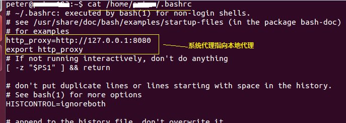

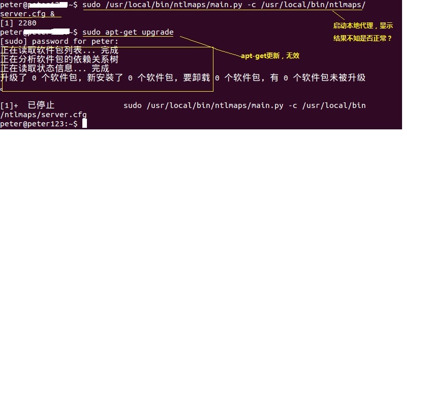

小弟的困惑:
公司提供微软ISA作为公司员工上网的代理,公司有一个部门在ubuntu平台下做开发,时常用到apt-get安装程序及更新。公司的ISA代理无法在ubuntu下满足apt-get的使用。
网上搜索到解法是ubuntu本地安装和配置NTLMAPS访问ISA服务器 ,参见如下link:http://blog.csdn.net/hj33053252/article/details/6193215
一步步安装配置,最终还是无法成功,为这个问题已经纠结了很久,实在没办法,想通过论坛寻求高人指点,如能解决这个issue,小弟愿以身相许 :Haha
配置文件和执行结果请参考附件。
在线等待高人,期盼..........

1. 执行配置文件,结果如下也不知道这个结果是否为成功?
peter@jack123:~$ sudo /usr/local/bin/ntlmaps/main.py -c /usr/local/bin/ntlmaps/server.cfg
[sudo] password for peter:
NTLM authorization Proxy Server v0.9.9.0.1
Copyright (C) 2001-2004 by Dmitry Rozmanov and others.
Now listening at peter123 on port 8080
^CGot SIGINT, exiting now...
2. 修改主目录(即/home/yourusername/)下的.bashrc文件:
http_proxy=http://127.0.0.1:8080
export http_proxy
3. apt-get测试,失败。。。
peter@jack123:~$ sudo apt-get upgrade
正在读取软件包列表... 完成
正在分析软件包的依赖关系树
正在读取状态信息... 完成
升级了 0 个软件包,新安装了 0 个软件包,要卸载 0 个软件包,有 0 个软件包未被升级。
