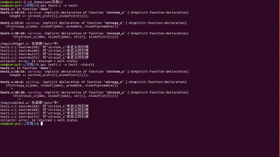

然后gcc编译的时候出了问题: 查了一下资料说是C11标准的问题,请问我应该如果解决,让代码顺利编译下去。快要顶不住了,试过N多方法,浪费那么多时间。还是搞不了。有前辈能给我详细说一下应该怎么做才能顺利编译下去吗?或者是什么原因导致的?要怎么解决?要崩溃了!!

我的系统是Ubuntu16.04,gcc版本是5.4.

我记得strnlen_s这类的函数是微软的对C库string.h的扩展,在gcc里面是没有的。这个和C11没有关系,因为你在编译时用:
这个例子应该是在vc上运行的吧,我猜。
也会提示没有这个函数声明。gcc -std=c11 test1.c -o test
这个例子应该是在vc上运行的吧,我猜。
