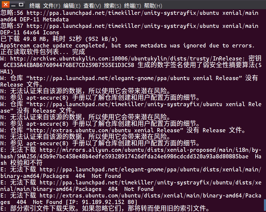

 文章标题 : 大神帮帮我 看看这是怎么回事
帖子发表于 : 2017-01-07 15:46
注册: 2017-01-07 15:13
系统: ubuntu 16.04
正在读取软件包列表... 完成
W: http://archive.ubuntukylin.com:10006/ub ... /InRelease: 密钥 6CE35A4EBAB676094476BE7CD259B7555E1D3C58 生成的数字签名使用了弱安全性摘要算法(SHA1)
W: 仓库 “http://ppa.launchpad.net/elegant-gnome/ppa/ubuntu xenial Release” 没有 Release 文件。
[color=#808080]N: 无法认证来自该源的数据,所以使用它会带来潜在风险。 :Cry
N: 参见 apt-secure(8) 手册以了解仓库创建和用户配置方面的细节。
W: 仓库 “http://ppa.launchpad.net/timekiller/unity-systrayfix/ubuntu xenial Release” 没有 Release 文件。
N: 参见 apt-secure(8) 手册以了解仓库创建和用户配置方面的细节。 :Cry
W: 仓库 “http://extras.ubuntu.com/ubuntu xenial Release” 没有 Release 文件。 :Cry
E: 无法下载 http://mirrors.aliyun.com/ubuntu/dists/ ... 8d80885bae Hash 校验和不符
E: 无法下载 http://ppa.launchpad.net/elegant-gnome/ ... 4/Packages 404 Not Found
E: 无法下载 http://ppa.launchpad.net/timekiller/uni ... 4/Packages 404 Not Found
E: 无法下载 http://extras.ubuntu.com/ubuntu/dists/x ... 4/Packages 404 Not Found [IP: 91.189.92.152 80]
E: 部分索引文件下载失败。如果忽略它们,那将转而使用旧的索引文件。 :Cry

引用:
这两个ppa都没有提供对16.04的支持,可以禁用
引用:
可以换个源试试,或者重新update看看
引用:
这个也没有16.04的,可以在/etc/apt/sources.list里注释(行首加#)掉

引用:
请看 viewtopic.php?p=3182954#p3182954
个人认为kylin的源可以禁用

哎? 为什么别的都是16.04的库,kylin的是14.04
