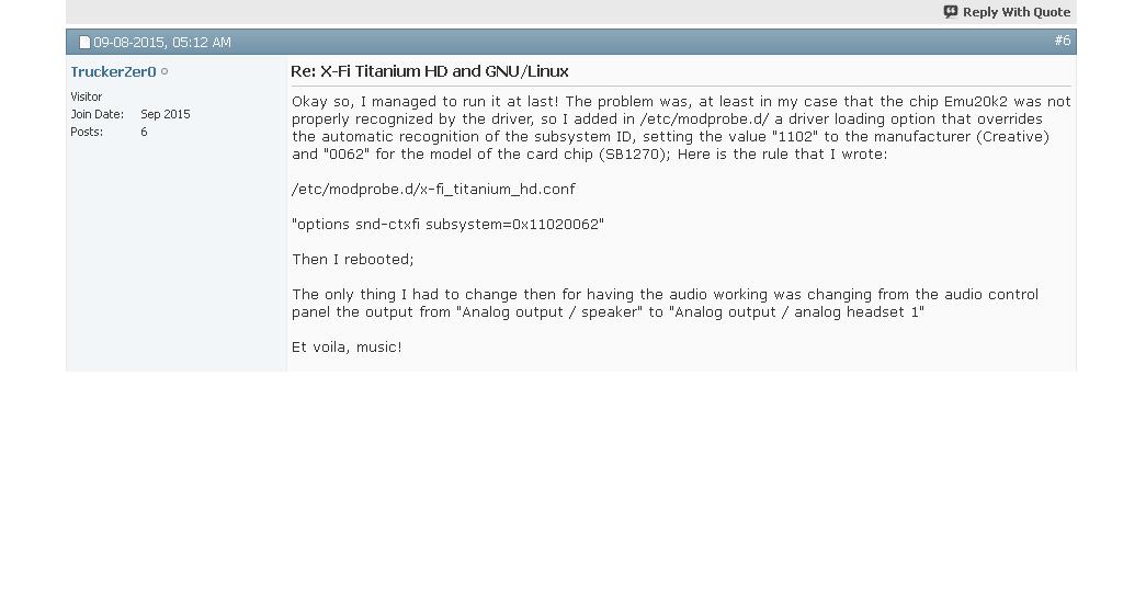

http://git.alsa-project.org/?p=alsa-kernel.git;a=commit;h=55309216baeb9d7f951520cf8e8bf2337cd17bad
只是不知什么原因,发行版默认都不能正常识别(话虽如此,我也只用过suse和ubuntu), 我也是直到2015年才发现创新官方论坛上一篇帖子说需要修改ID,我照着改完就正常使用了,一直正常用到去年12月.(说是正常,其实也就听歌看电影玩游戏,从来没有试过Mic)
现在想换用 ubuntu ,可是它都识别不到 ...... 模块都没加载就别提改ID了
1.JPG [ 58.24 KiB | 被浏览 1269 次 ]
最后由 netcap 编辑于 2017-01-09 10:43,总共编辑了 1 次

我也是直到2015年才发现创新官方论坛上一片帖子说需要修改ID,我照者改完就正常使用了,一直用到去年12月.

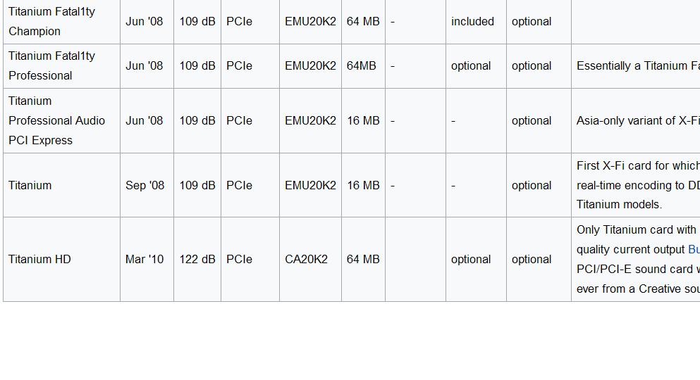

引用:
但是也是還沒有滿意的解決方案
arch那篇帖子我又仔细的读了下,他的声卡和我的不是一个型号,那个系统已经正确的识别出来了,SB0880对应的是 使用 emu20k2 的Titanium,我的这块是CA20k2的 Titanium HD
而PCIE 的emu20k2创新官方是提供了linux驱动的,虽然我严重怀疑在现在的新内核上能成功编译

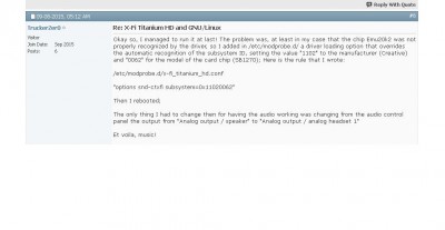

2.JPG [ 63.99 KiB | 被浏览 1107 次 ]
我又回去翻了以前的求助帖,看起来像是识别的问题
https://forum.suse.org.cn/viewtopic.php?f=3&t=2356 9楼,当时用suse 13.1 alsa 大概是1.027, 系统是自动识别为 1102:000b,
然后怎么折腾都不出声,然后就这样过去了一年 ... :Noting
15年看到帖子后(就是7楼那张附件图片),就照着改成 1102:0062 重启就正常了.
测试结果只有等新电源到了才能再上了,希望到时候您还在 这里... :em42
现在用老爷机 + XP ,要不是有键盘,我觉得 开网页速度还不如手机 ......
