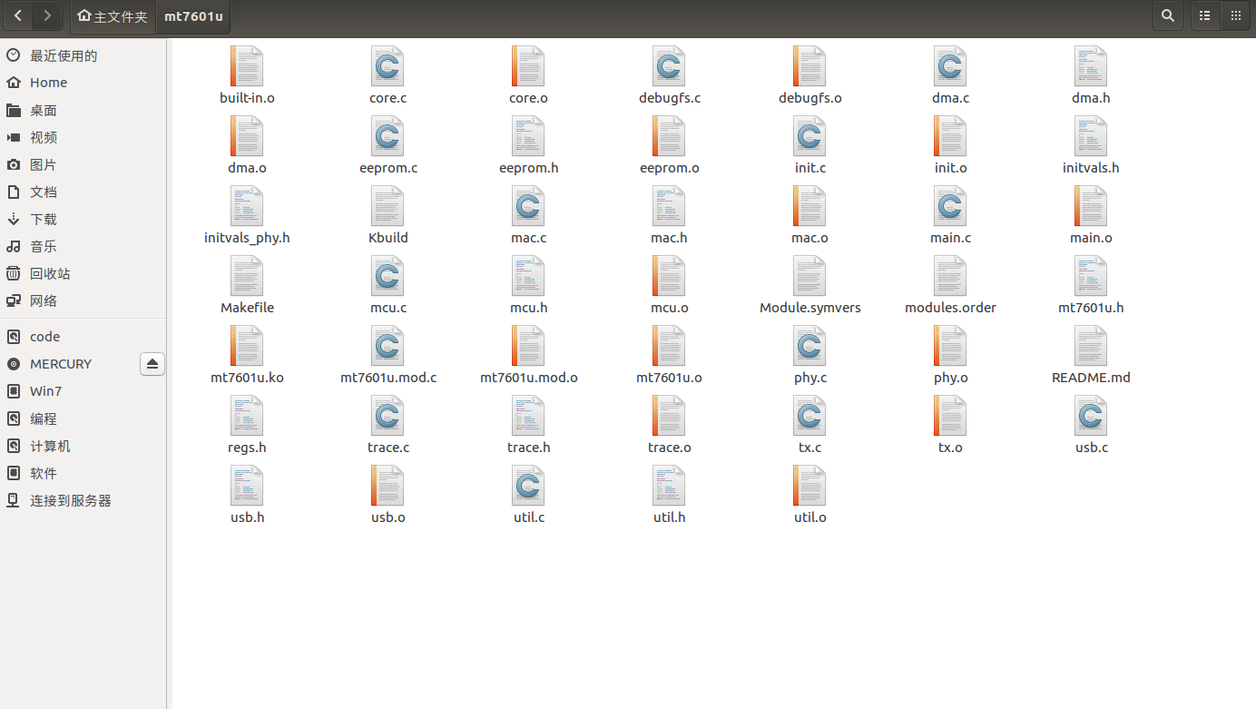

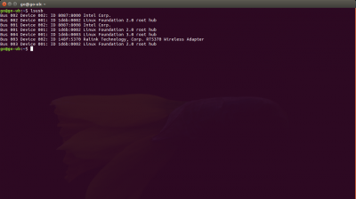

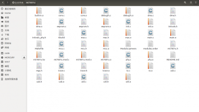

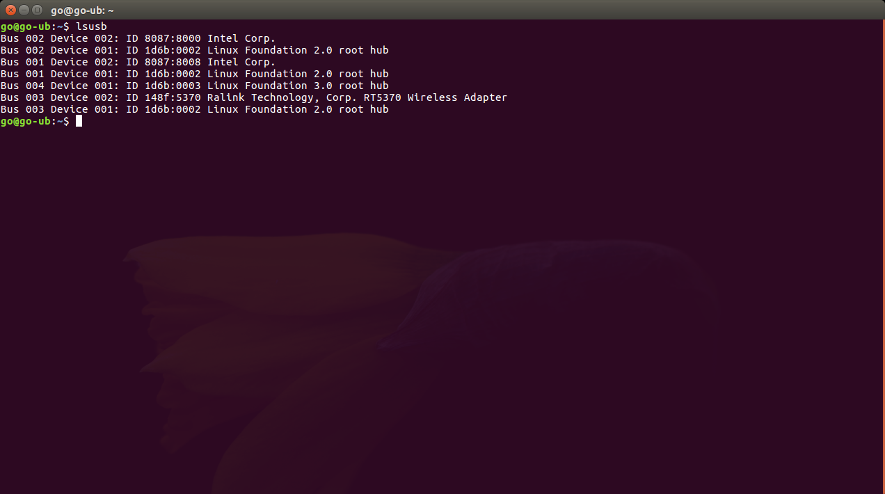

简单描述一下问题,ssd装win7,机械硬盘装Ubuntu16.04,没有接网线,买了一个mercury mw150uh免驱版来上网。
win7上网无任何异常。
问题来了:如果先进win7,重启再选择进Ubuntu,那么可以正常连接wifi。如果开机直接进入Ubuntu,不能连接WiFi。mercury会被当成usb读出来。
菜鸟考虑应该是Ubuntu没有驱动,不能识别mercury。于是各种搜,不知是内核太新,没有适用的驱动,还是方法有问题。折腾了两三天,还是没有弄好。现将必要的截图贴出来。

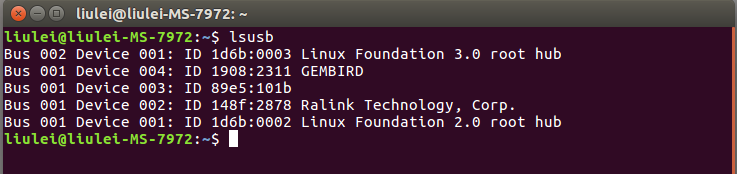

你那个好奇怪,连网卡的芯片都没显示!
Screenshot from 2017-01-09 18-30-13.png [ 115.69 KiB | 被浏览 1023 次 ]

zhangjint5 写道:
你那个好奇怪,连网卡的芯片都没显示!
我也感觉奇怪,之前可以连接WiFi的时候,显示的mt7601u ralink的
