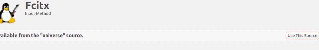

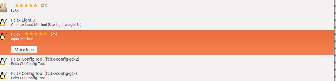

我想安装fcitx
安装过程中说有不受信任的软件源
然后我在网上搜解决方案
发现这个
http://askubuntu.com/questions/85641/ho ... are-center
我按照第一个答案
运行了下面的命令
sudo apt-get clean
cd /var/lib/apt
sudo mv lists lists.old
sudo mkdir -p lists/partial
sudo apt-get clean
sudo apt-get update
结果现在软件中心的 安装按钮都不见了
一个软件都安装不了
怎么办

当点击
use this source
Failed to download repository information

esolve 写道:
是ubuntu 13.04
W:Failed to fetch http://extras.ubuntu.com/ubuntu/dists/raring/main/source/Sources 404 Not Found
13.04 (raring) 已经停止支持和线上更新,软件源已经没有 raring 目录
https://wiki.ubuntu.com/Releases
qy117121 写道:
短期内不想重装的话可以把源换成 http://old-releases.ubuntu.com/ubuntu/
不过不会再有软件更新,而且服务器在英国,比较慢
建议安装 16.04
