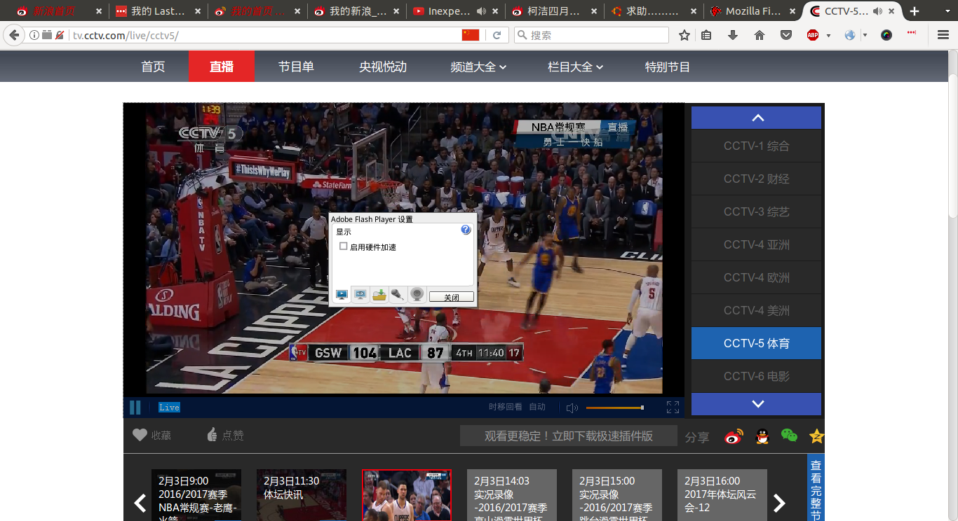

图一:用firefox打开任意flash视频,在视频区内点鼠标右键,选“设置”,去掉“启用硬件加速”前的勾号

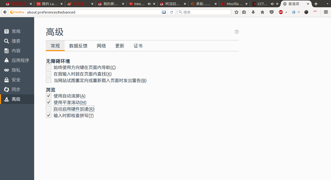

图二:点击firefox右上“三条杠”,选择“首选项”-->“高级”-->“常规”,去掉“自动启用硬件加速”前的勾号
disable_firefox_acceleration.png [ 109.32 KiB | 被浏览 332 次 ]
完成后,关闭并重新启动firefox,再次尝试你前面失败的操作,看是否可以正确打开pdf文档。如还有问题,请将你试图打开文档的url贴上来。
