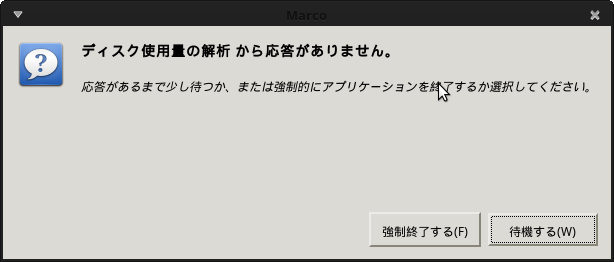

 文章标题 : 磁盘使用率分析器也停止
帖子发表于 : 2017-02-05 23:06
注册: 2016-06-03 14:39
帖子: 169
系统: UbuntuMate 16.04
参照
http://qiita.com/yahihi/items/351018be17585f28926b
~ $ df -h
Filesystem      Size  Used Avail Use% Mounted on
udev            986M  4.0K  986M   1% /dev
tmpfs           201M  1.4M  199M   1% /run
/dev/sda1        35G   19G   15G  56% /
none            4.0K     0  4.0K   0% /sys/fs/cgroup
none            5.0M     0  5.0M   0% /run/lock
none           1001M  300K 1001M   1% /run/shm
none            100M   40K  100M   1% /run/user
 ~ $ sudo du -sh /*
[sudo] password for m:
9.7M    /bin
48M    /boot
4.0K    /cdrom
4.0K    /dev
32M    /etc
The above part is displayed and it does not proceed. The access lamp of the hard disk remains lit. It seems to stop responding.
顯示上面的部分,它不繼續。 硬盤的訪問指示燈保持點亮。 它似乎停止響應。
Likewise, the Disk Usage Analyzer also stops responding.
同样,磁盘使用率分析器也停止响应。

 文章标题 : Re: 磁盘使用率分析器也停止
帖子发表于 : 2017-02-06 5:13
注册: 2009-08-04 16:33
帖子: 16900
送出感谢: 21
接收感谢: 1830
引用:
同样,磁盘使用率分析器也停止响应。
1. If unity session
1-1. Copy the following command and paste it into the terminal
gksudo baobab
1-2. Exucute it
2. else session
2-1. press alt + f2
2-2. Copy the following command and paste it into the command line
gksudo baobab
2-3. Exucute it
3. Can it finish the full analyzing job ?
引用:
4. Maybe the analyzing job is still going on.
Just wait for a reasonable period of time.

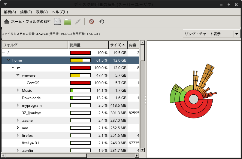

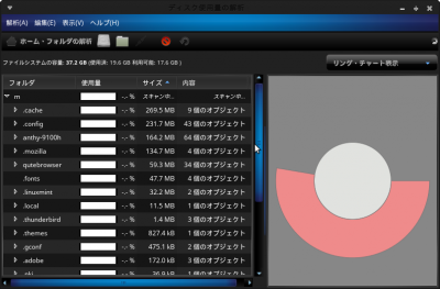

謝謝
引用:
2. else session
The term "Session" is presumed to be a desktop environment
術語“Session”被假定為是桌面環境
我的環境是Mint17.2mate64位
引用:
2-1. press alt + f2
gksudo baobab
2-3. Exucute it
gksudo mate-disk-usage-analyzer
引用:
yes, i can
引用:
お騒がせして ごめんなさい
惹麻烦,对不起
今までは 5分ほど待って「異常である」と感じて、強制終了していた。
Until now I waited for about five minutes and felt "abnormal", I was forced to quit.
直到現在我等了大約五分鐘,感覺“異常”,我被迫退出。
15分待ったら、the analyzing job は正常終了しました。
Screenshot-ディスク使用量の解析.png [ 81.89 KiB | 被浏览 1906 次 ]

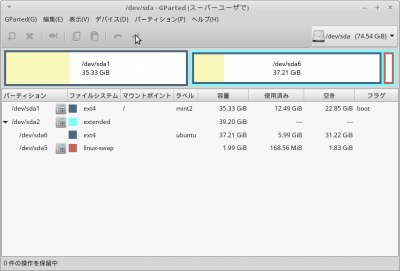

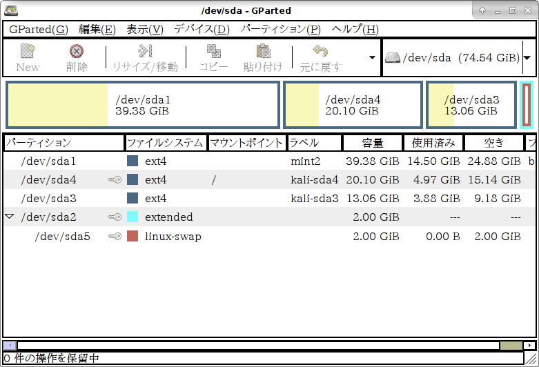

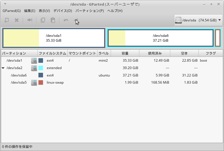

現在の構成
sda1 はMint、sda6 はubuntu
しかし、私がsda1の Mint の /etc/fstab を開くと
Current configuration
Sda 1 is Mint, sda 6 is ubuntu
However, when I open Mint's / etc / fstab
# /etc/fstab: static file system information.
# <file system> <mount point>   <type>  <options>       <dump>  <pass>
#Entry for /dev/sda1 :
UUID=3fb1c77c-7d46-4243-a955-790755e6023b    /    ext4    errors=remount-ro    0    1
#Entry for /dev/sda3 :
#UUID=23459634-134b-4811-a9de-b5ed98ac288e    /media/kali_sda3    ext4    defaults    0    0
#Entry for /dev/sda4 :
#UUID=80e8ec12-01f4-4f65-97d8-5909ab7468f4    /media/kali_sda4    ext4    defaults    0    0
UUID=b27697f1-613f-485f-be6e-e1e5b65f1b14    none    swap    sw    0    0
The Entry when the previous kali existed remains as it is,
What should I do?
當以前的kali存在時的Entry保持原樣,
我該怎麼辦?
帖子发表于 : 2017-02-07 12:16
帖子: 16900
送出感谢: 21
接收感谢: 1830
引用:
What should I do?
我該怎麼辦?
The lines beginning with # will be ignored when booting process reads the /etc/fstab,
i.e. These lines are for comment or memo usage only.
Delete them with gksudo + text-editor if you think they are not necessary any more.
