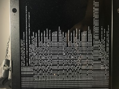

在安装debian8.7.1版本的时候,到最后安装grub,提示update-grub失败,致命错误,大家有谁遇到过呢?

按 Ctrl+Alt+F4 进入 tty4 查看具体信息
(图形界面安装程序在 tty5)

vickycq 写道:
(图形界面安装程序在 tty5)
IMG_1967.JPG [ 4.13 MiB | 被浏览 1139 次 ]
