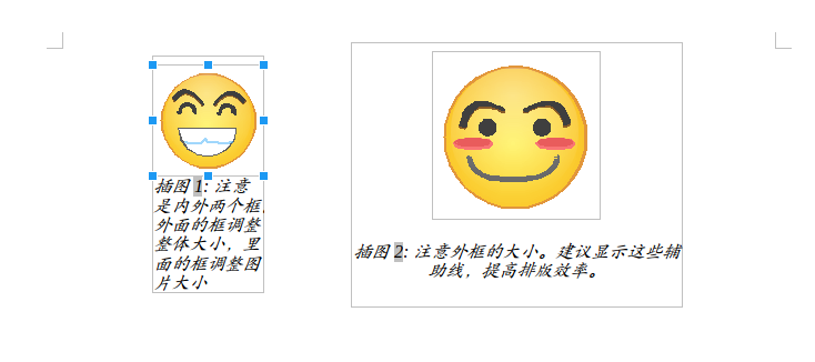

当插入的图比较小,而题注比较长时,题注会自动分行,不能占整个的宽度,如图。如果拖动外框的话图片也会变大,有没有办法只改变题注的宽度?
网上搜到帖子https://forum.openoffice.org/en/forum/viewtopic.php?t=5159,但好像不行
谢谢。
深度截图20170219111651.png [ 59.9 KiB | 被浏览 838 次 ]
希望的效果
深度截图20170219112135.png [ 28.97 KiB | 被浏览 824 次 ]

截图_2017-02-21_09-50-26.png [ 40.53 KiB | 被浏览 687 次 ]
插入题注后,有内外两个框。
外面的框调整整体大小,里面的框调整图片大小。
建议显示这些辅助线(视图--正文边界),提高排版效率。
