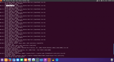

各们大神,本人在ubuntu 16.04系统下,使用usrp b205mini时,想通过usb3.0连接,期望得到56M发送带宽,但只能烧写固件,然后就失败,再重试就无法找到硬件,本人电脑具有usb3.0功能,vmware 10.0.3,此外,usb2.0下时是可以识别usrp b205mini的,并且可以使用gnuradio,希望知道的人帮帮忙。

引用:
vmware 10.0.3
1. ubuntu 16.04 是 Host 還是 Guest ?
1-1. 如果是 Guest 那 Host 的作業系統及版本
引用:
usrp b205mini
2. https://kb.ettus.com/B200/B210/B200mini ... ted_Guides
B200/B210/B200mini/B205mini Getting Started Guides

你好,我是在windows7 64位上装的虚拟机,使用各种方法都用不成usb3.0

引用:
本人在ubuntu 16.04系统下
引用:
vmware 10.0.3
http://www.vmware.com/resources/compati ... _Guide.pdf
VMware_GOS_Compatibility_Guide.pdf
P.37~38
Ubuntu 16.04 Desktop
Supported Releases : Workstation12.5, 12.0
沒有看到 支援 vmware 10.0.3
建議 改為 12.5 或 12.0

你好,我重新下载了vmware 12.5,运行sudo uhd_find_devices时,结果同上,只烧写了firware 后就找不到硬件了,

引用:
我重新下载了vmware 12.5
這麼快 ?
在 Vmware 12.5 重新安裝了 Guest Ubuntu 16.04 ?
在 Guest Ubuntu 16.04 重新安裝了 vm-tools ?
 文章标题 : Re: ubuntu 16.04 usrp b205mini usb3.0 不识别

额,我没有重新安装,直接用了

ubuntu 下 usrp b200已经在右下角显示了,但uhd_find_devices就是找不到了。

引用:
我没有重新安装,直接用了
至少 在 Guest Ubuntu 16.04 重新安裝了 vm-tools
當然 在 Vmware 12.5 重新安裝了 Guest Ubuntu 16.04
再 在 Guest Ubuntu 16.04 重新安裝了 vm-tools
更好

重新安装vmtools了,结果还是一样,哎,准备重新安装uhd了

引用:
重新安装 vmtools 了
把下面指令 複製 貼進終端機 執行
1. sudo lspci -knn
2. sudo lsusb
3. sudo lshw -short
把結果全部直接 選取/複製/貼上來

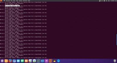

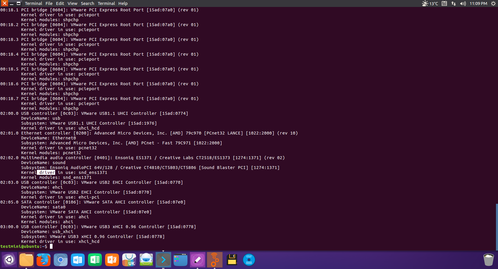

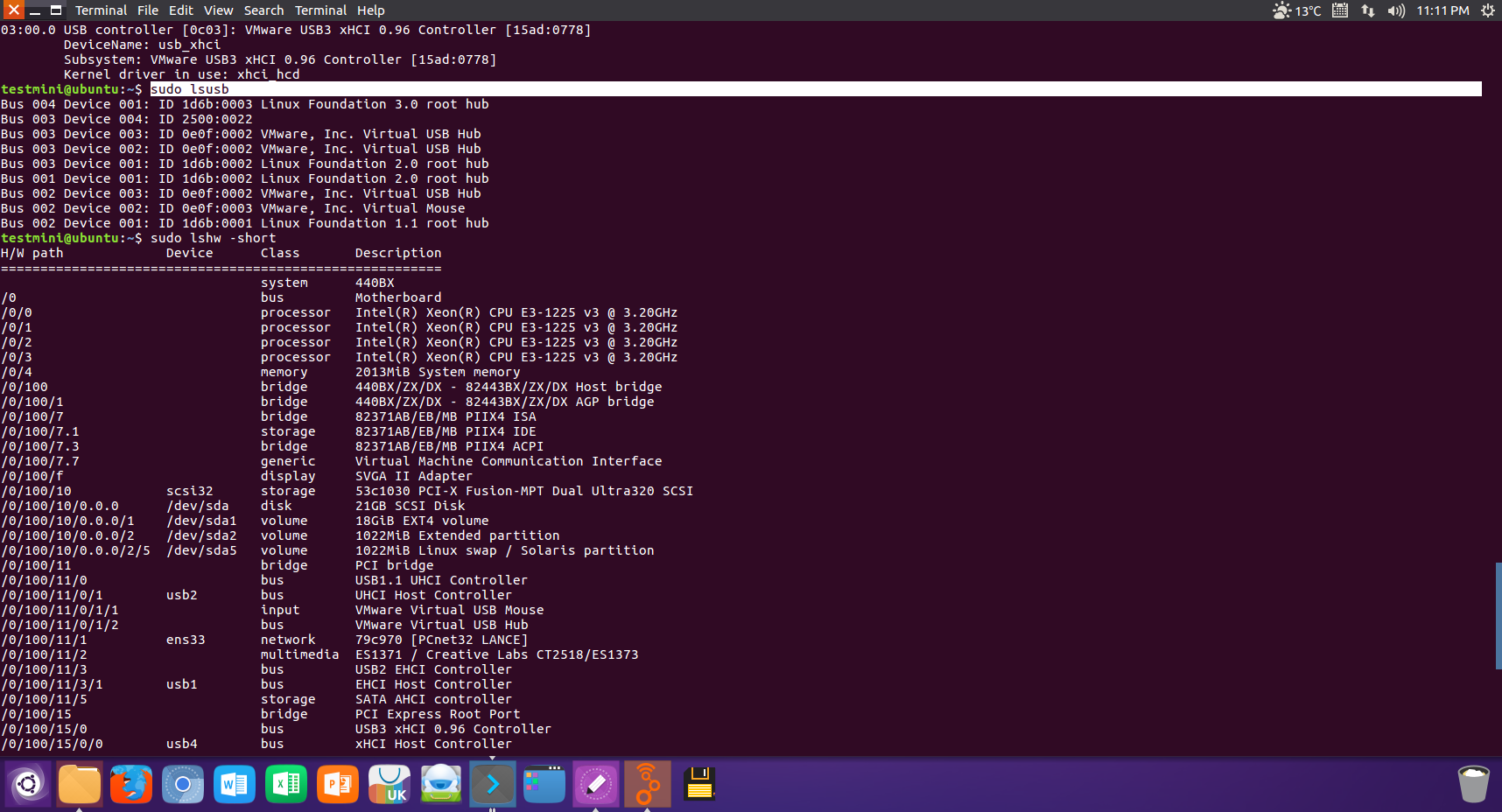

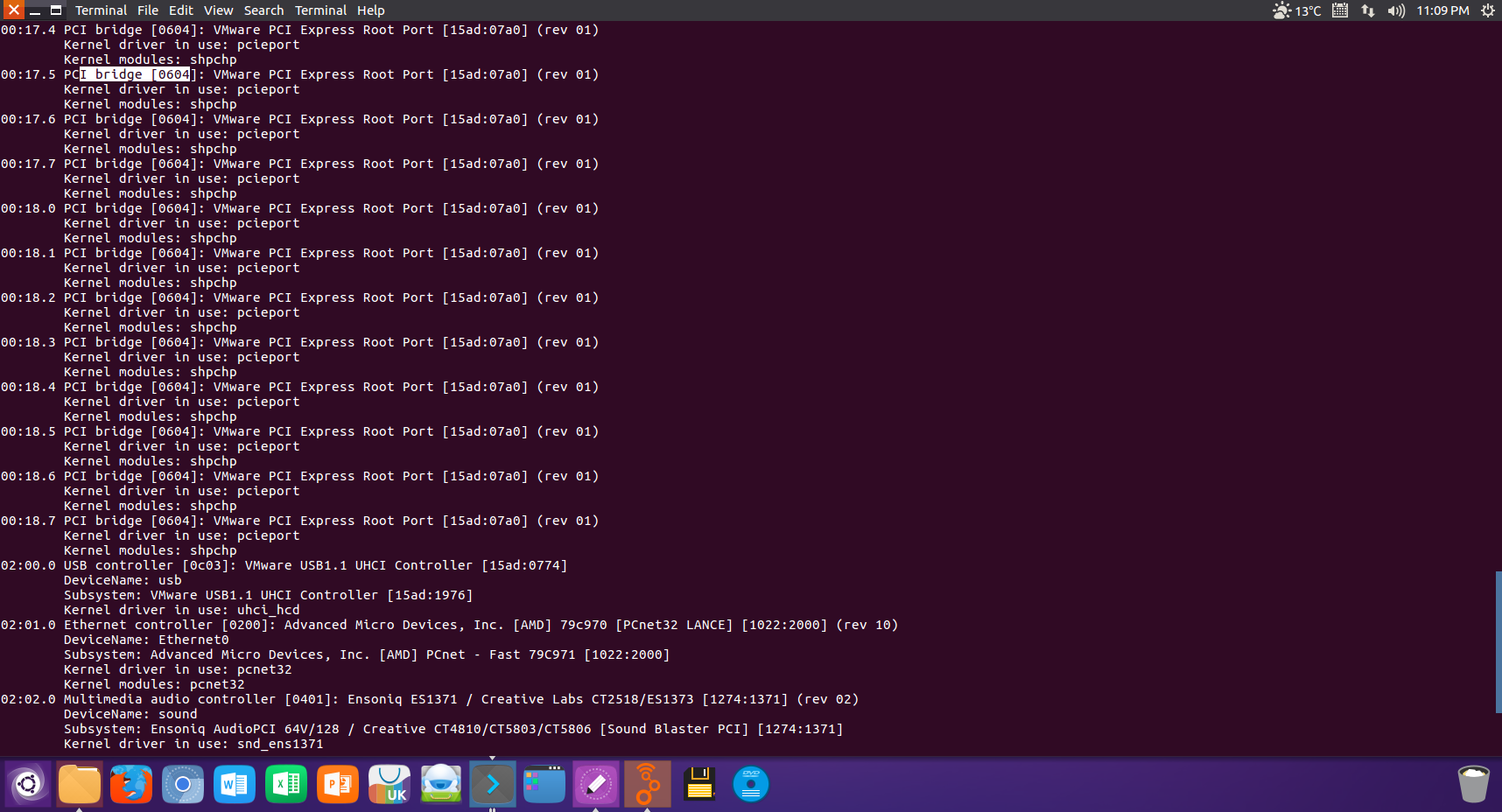

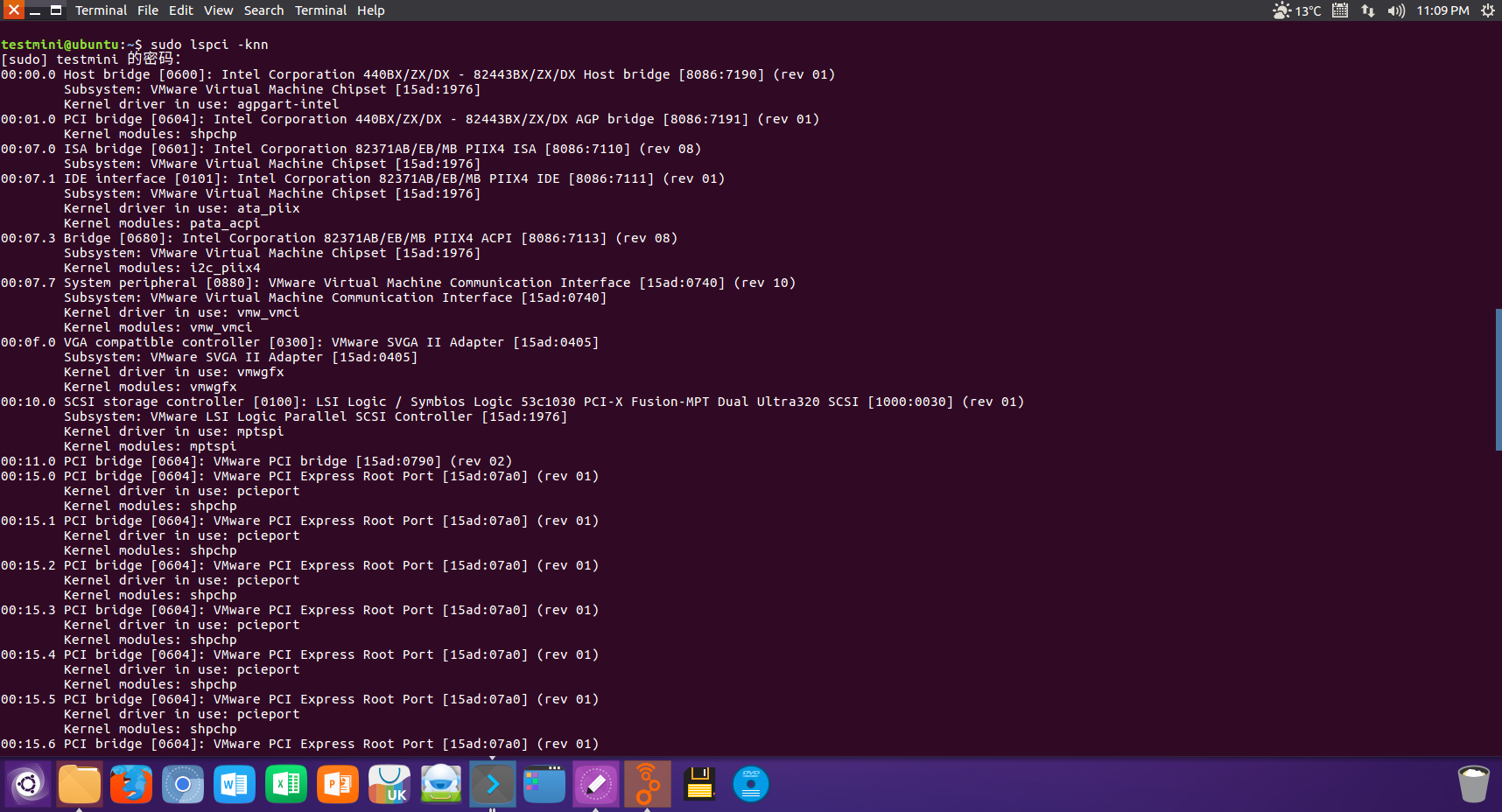

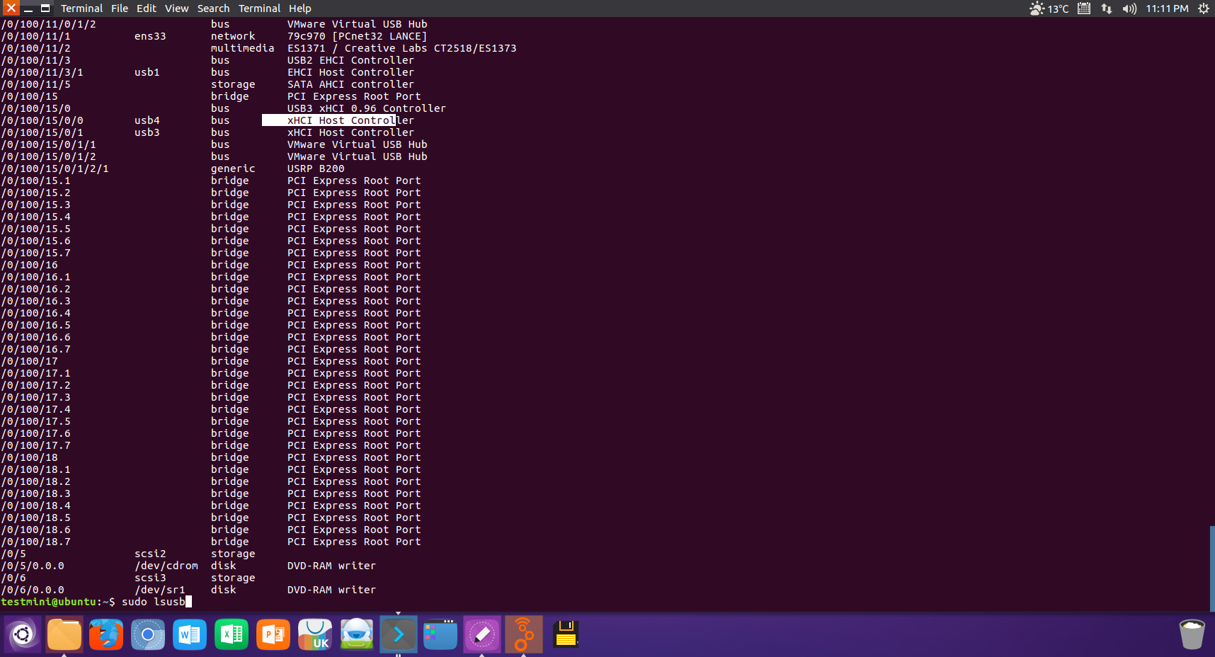

附件为运行结果,谢谢你这么尽心帮助 :em11
帖子发表于 : 2017-02-23 17:17
注册: 2009-08-04 16:33
帖子: 16900
送出感谢: 21
接收感谢: 1830
引用:
sudo lspci -knn; sudo lsusb; sudo lshw -short
1. 找不到 B205mini 的蹤跡
1-1. 也許我的判斷力或資訊不足 你自己也詳細看看
引用:
03:00.0 USB controller [0c03]: VMware USB3 xHCI 1.0 Controller [15ad:0779]
DeviceName: usb_xhci
Subsystem: VMware USB3 xHCI 1.0 Controller [15ad:0779]
引用:
Bus 004 Device 001: ID 1d6b:0003 Linux Foundation 3.0 root hub
2. USB 3.0 接口 應該正常作用中
2-1. 確認 你的 b205mini 是插在 USB 3.0 接口 而不是插在 USB 2.0 或 USB 1.1 插口
3. http://pubs.vmware.com/workstation-12/i ... sr=(direct)|utmccn=(direct)|utmcmd=(none)&__utmv=-&__utmk=136944819
Using VMware Workstation Pro
從 VMware Workstation Pro 12.5.2 使用文件
搜尋 USB 3.0 可以 得到下述 5 篇文章 詳細看看 你有沒有依照這個文件 設定/啟用 特別是 3-3
3-1. http://pubs.vmware.com/workstation-12/i ... %2522%2520
Configuring a USB Controller
3-2. http://pubs.vmware.com/workstation-12/i ... %2522%2520
Configuring USB Controller Settings
3-3. http://pubs.vmware.com/workstation-12/i ... %2522%2520
Virtual Machine USB Port Support
3-4. http://pubs.vmware.com/workstation-12/i ... %2522%2520
Add a USB Controller to a Virtual Machine
3-5. http://pubs.vmware.com/workstation-12/i ... %2522%2520
Enable Support for Isochronous USB Devices
4. 注意
USB 裝置 不能在 Host 及 Guest 同時 被啟用
https://pubs.vmware.com/workstation-12/ ... 7CB5A.html
If a USB device connected to the host system does not connect to a virtual machine at power on, you must manually connect the device to the virtual machine.
... 詳見這篇文章
帖子发表于 : 2017-02-23 17:42
注册: 2017-02-22 13:36
帖子: 12
以下为重新运行的结果,usb设置之类的有做过,但都没什么用,是不是因为我系统是window7的原因啊?
正常情况下usrp1,usrp2都是装好就可以识别硬件了,usrp B205-mini usb2.0也是可以识别的,不科学啊!

/0/100/11 bridge PCI bridge
/0/100/11/0 bus USB1.1 UHCI Controller
/0/100/11/0/1 usb2 bus UHCI Host Controller
/0/100/11/0/1/2 bus VMware Virtual USB Hub
/0/100/11/1 ens33 network 79c970 [PCnet32 LANCE]
/0/100/11/2 multimedia ES1371 / Creative Labs CT2518/ES137
/0/100/11/3 bus USB2 EHCI Controller
/0/100/11/3/1 usb1 bus EHCI Host Controller
/0/100/11/5 storage SATA AHCI controller
/0/100/15 bridge PCI Express Root Port
/0/100/15/0 bus USB3 xHCI 1.0 Controller
/0/100/15/0/0 usb4 bus xHCI Host Controller
/0/100/15/0/1 usb3 bus xHCI Host Controller
/0/100/15/0/1/1 input VMware Virtual USB Mouse
/0/100/15/0/1/3 bus VMware Virtual USB Hub
/0/100/15/0/1/4 bus VMware Virtual USB Hub
/0/100/15/0/1/4/1 generic WestBridge
/0/100/15.1 bridge PCI Express Root Port
/0/100/15.2 bridge PCI Express Root Port
/0/100/15.3 bridge PCI Express Root Port
/0/100/15.4 bridge PCI Express Root Port
/0/100/15.5 bridge PCI Express Root Port
/0/100/15.6 bridge PCI Express Root Port
/0/100/15.7 bridge PCI Express Root Port
/0/100/16 bridge PCI Express Root Port
/0/100/16.1 bridge PCI Express Root Port
/0/100/16.2 bridge PCI Express Root Port
/0/100/16.3 bridge PCI Express Root Port
/0/100/16.4 bridge PCI Express Root Port
/0/100/16.5 bridge PCI Express Root Port
/0/100/16.6 bridge PCI Express Root Port
/0/100/16.7 bridge PCI Express Root Port
/0/100/17 bridge PCI Express Root Port
/0/100/17.1 bridge PCI Express Root Port
/0/100/17.2 bridge PCI Express Root Port
/0/100/17.3 bridge PCI Express Root Port
/0/100/17.4 bridge PCI Express Root Port
/0/100/17.5 bridge PCI Express Root Port
/0/100/17.6 bridge PCI Express Root Port
/0/100/17.7 bridge PCI Express Root Port
/0/100/18 bridge PCI Express Root Port
/0/100/18.1 bridge PCI Express Root Port
/0/100/18.2 bridge PCI Express Root Port
/0/100/18.3 bridge PCI Express Root Port
/0/100/18.4 bridge PCI Express Root Port
/0/100/18.5 bridge PCI Express Root Port
/0/100/18.6 bridge PCI Express Root Port
/0/100/18.7 bridge PCI Express Root Port
/0/2 scsi3 storage
/0/2/0.0.0 /dev/cdrom disk DVD-RAM writer
