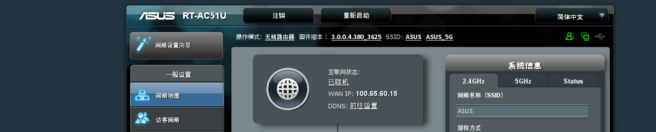

上网方式很简单:无线路由器 + adsl拨号
路由器地址 192.168.1.1
登录后
在本机上
curl ip.gs
当前 IP:111.39.103.60
traceroute sina.com.cn
traceroute to sina.com.cn (202.108.33.60), 30 hops max, 60 byte packets
1 router.asus.com (192.168.1.1) 0.324 ms 0.330 ms 0.379 ms
2 100.65.0.1 (100.65.0.1) 2.920 ms 2.980 ms 3.254 ms

请问,为何路由器显示的wan地址为何是 100.65.60.15,为何和curl ip.gs显示的地址不一致?
router.png [ 92.11 KiB | 被浏览 603 次 ]

原因很简单,因为我们在一个很大的局域网里。

运营商给你路由器WAN口上分配的100.65.60.15,对于整个互联网而言,此IP和192.168.x.x是没区别的,即:实际性质就是个 私网地址。
中国移动铁通宽带就是这副样子
