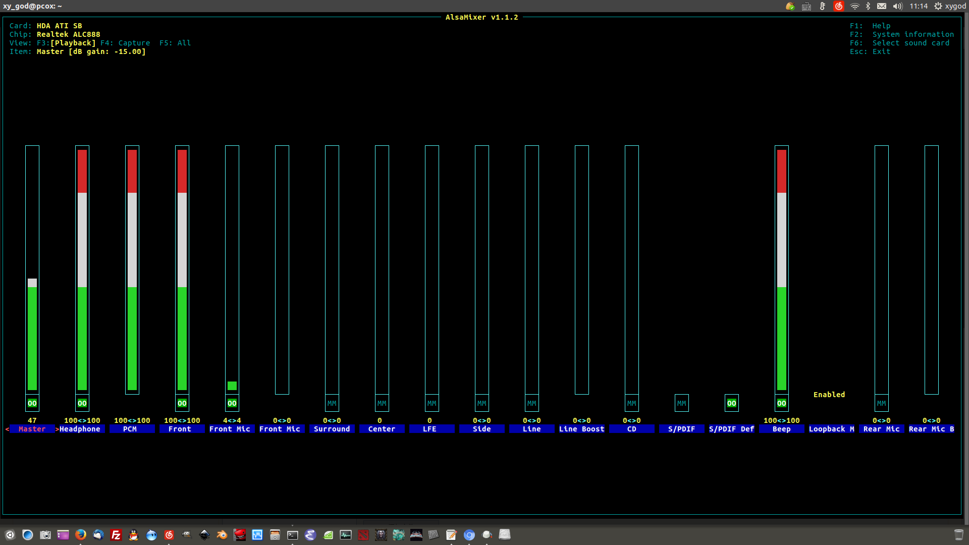

最近把台式机完全改成ubuntu了,哪儿都好,可是一次听歌,发现,居然插上耳机后,外放依然有声音,只能通过手动调节alsamixer来将FRONT设置为0,如果为M,就耳机外放都没声了。
我的主板是GA-MA770T-UD3P,我的声卡是主板集成声卡: HDA ATI SB 芯片是: Realtek ALC888 ,ubuntu16.10,内核版本:4.8.0-39-generic
求大神或者哪位用过这个主板的大大帮忙解决。
alsamixer截图:
2017-03-07 11-14-26屏幕截图.png [ 80.51 KiB | 被浏览 1269 次 ]

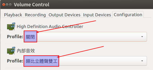

1. 安裝 pavucontrol 套件
2. 終端機 執行
pavucontrol
選擇最後一個標籤 Configuration
把 HDA control 設定為關閉
把 內部音效 設定為 類比立體聲雙工
儲存
登出 再登入
或者 重新開機
20170307114901.png [ 55.25 KiB | 被浏览 1237 次 ]

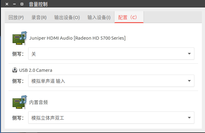

谢谢大大。
可是,我的pavucontrol里没有您说的那些选项
而且内置音频里也没有类比立体声双工的选项
2017-03-07 12-12-25屏幕截图.png [ 33.5 KiB | 被浏览 1228 次 ]

引用:
内置音频里也没有类比立体声双工的选项
引用:
1. 你貼上來最下方一項 不是有嗎
2. 把 USB 2.0 camera 那個也暫時關閉
登出再登入
看看
引用:
引用:
alsamixer截图:
3. 這兩個 其實控制相同界面
互相影響 也互相干涉
意思是 暫時不要兩個都同時用來設定 以免混淆

哦,哦,类比立体声双工就是模拟立体声双工的意思呀。 :Haha
刚刚试过了,把camera关闭了,重启之后,没有变化。 :Sad

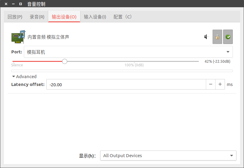

引用:
没有变化。
選輸出設備標籤
擷圖貼上來

引用:
没有变化。
選輸出設備標籤
擷圖貼上來
2017-03-07 21-03-01屏幕截图.png [ 40.28 KiB | 被浏览 1098 次 ]

引用:
居然插上耳机后,外放依然有声音
引用:
耳機 應該沒問題
如果你的外放也是立體聲喇叭
檢查看看 耳機插孔內部 有沒有一個切換機關
當你插入耳機時 切斷該切換機關 使得外放斷線
當你拔出耳機時 恢復該切換機關 使得外放連線
檢查一下 是不是 這個硬件(切換機關) 黏住了 無法切斷
如果你會使用三用電錶 可以自己檢查一下
另外 你可以使用指令 speaker-test 來測試 喇叭
http://manpages.ubuntu.com/manpages/xen ... est.1.html
