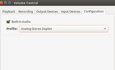

看了一下,安装的是built-in
111.png [ 13.95 KiB | 被浏览 1009 次 ]
如何安装合适声卡驱动啊?

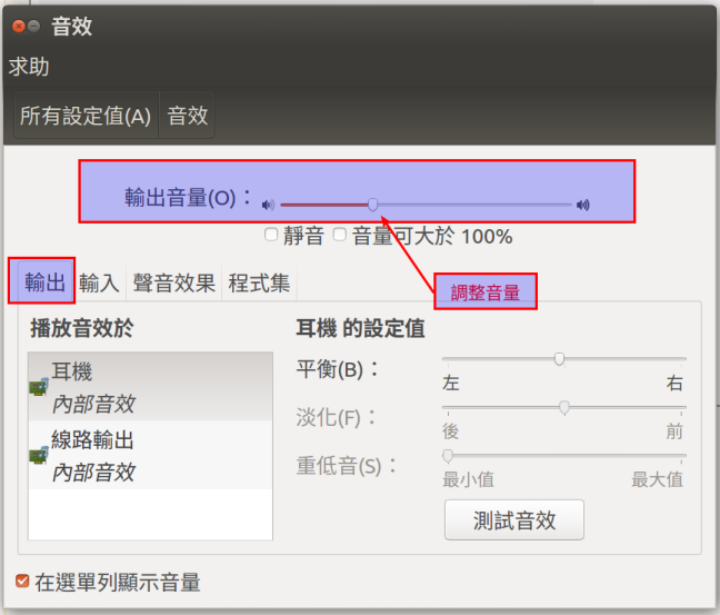

2. 試試調整音量桿
文件注释: 調整音量
2017040209381601.png [ 94.05 KiB | 被浏览 954 次 ]

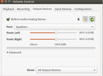

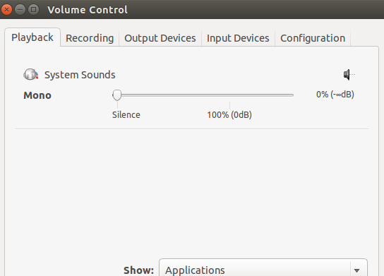

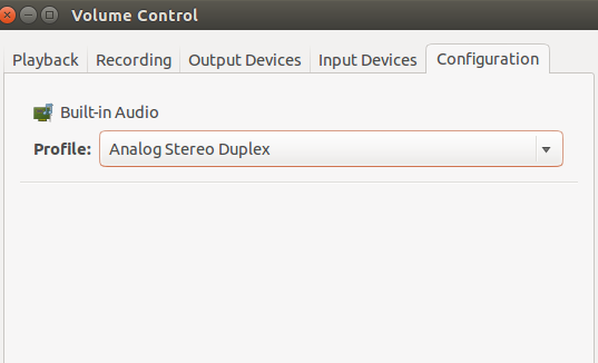

2. 安裝 pavucontrol 套件
2-1. 從 終端機 執行 pavucontrol
把 Playback / Output Devices / Configuration 三個標籤畫面 擷圖貼上來

333.png [ 21.42 KiB | 被浏览 874 次 ]
222.png [ 17.62 KiB | 被浏览 874 次 ]
111.png [ 36.28 KiB | 被浏览 874 次 ]

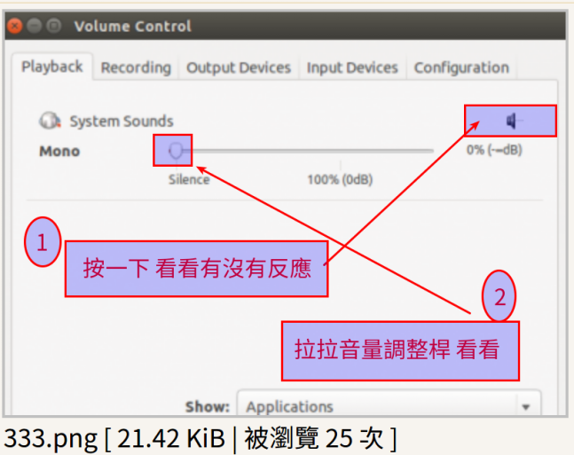

4. 這個畫面 表示 pulseaudio 音量控制 可能是關閉的
把它打開看看
4-1. 參閱
4-1-1. 下圖一 / 圖二
4-1-2. https://wiki.ubuntu.com/Audio/CheckForM ... akerVolume
CheckForMutedSpeakerVolume
文件注释: 按一下 喇吧 圖示 看看
