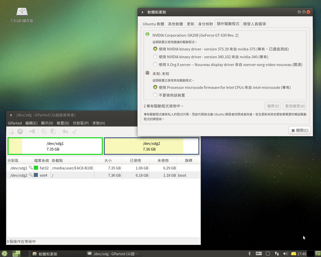

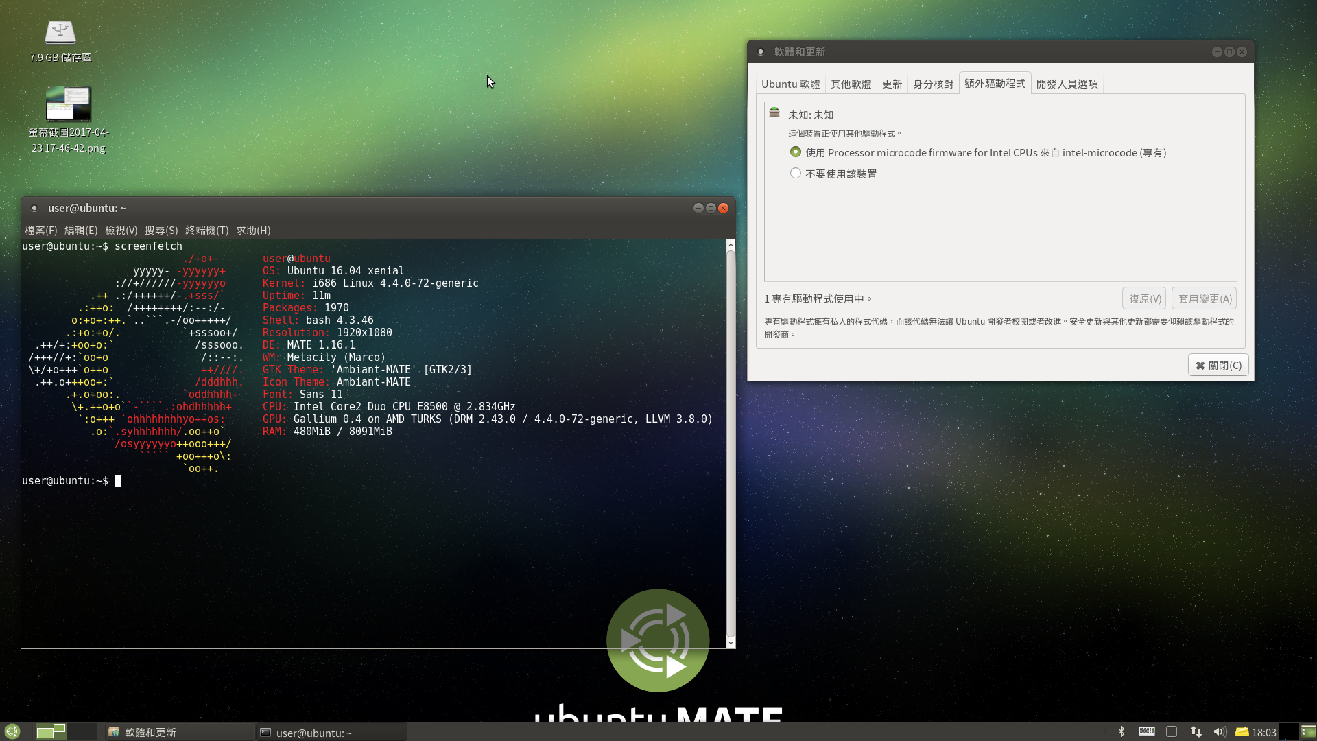

leslielg 写道:
目的可能稍有不同,我希望在u盘上是个完全的系统,u盘的作用只是替代硬盘。然而目前必须要使用开源显卡驱动才能在u盘上跑linux,私有驱动会导致系统异常,这样图像和游戏性能打了不少折扣。
另外因为u盘容易丢失,磁盘加密和热插拔也是比较重要的特点。windows to go可以随时拔掉u盘,过会再插回去能继续使用。
如果按照我那一篇製作
「完全的系统」 ○ 完全可以。
「替代硬盘」  ○ 完全可以,但是U盤的規格要注意讀寫的速度。
「磁盘加密」  ○ 完全可以,我就有把自己u盤作業系統裡的家目錄給加密。
「热插拔」   X 完全不行,將會導致當機。
「私有驱动」  △ N卡沒有問題,我試著插在N卡的主機後,安裝 Nvidia 的私有驅動,然後第一次重開機時 X Window 啟動失敗,但是第二次重開機及以後皆一切正常。
          然後我改插到A卡的主機開機,也是正常地自動切換成A卡的開源驅動。(但似乎沒有提供A卡的私有驅動。)
          最後我插回N卡的主機,開啟硬碟中的「The Talos Principle」,遊玩時畫面、速度皆正常!(但是如果把遊戲移到U盤,則不知速度將會如何?)

文件注释: (2)改插到A卡的主機開機
2017-04-23 18-03-03.png [ 1.78 MiB | 被浏览 1467 次 ]
文件注释: (1)在U盤作業系統安裝N卡私有驅動
2017-04-23 17-46-42.png [ 726.57 KiB | 被浏览 1467 次 ]
