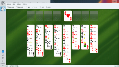

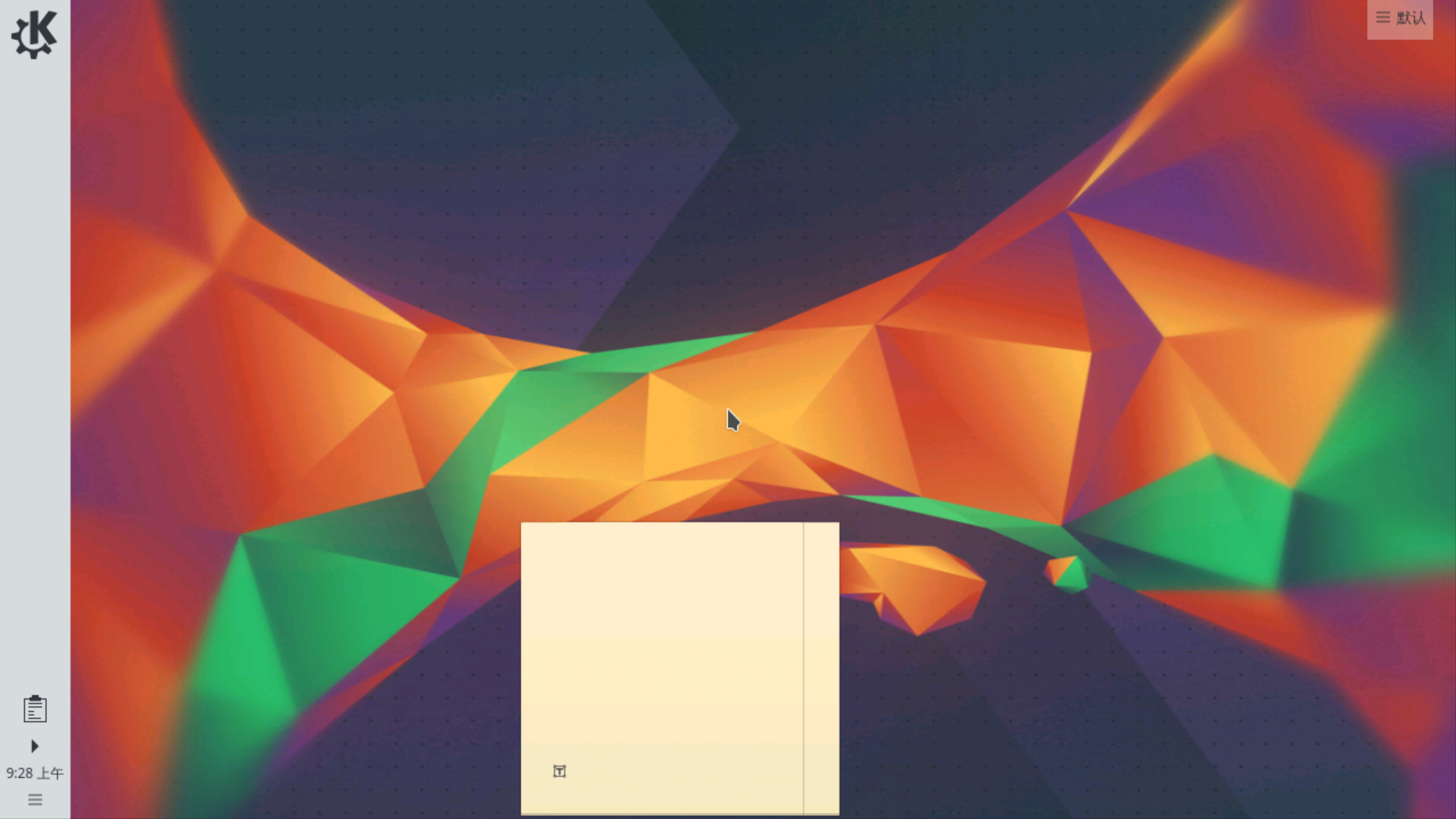

反正我是用来玩游戏的,主要是原来我用kubuntu比较多,里面有一个纸牌游戏kpat,一个逻辑游戏picmi,还有几个其他游戏,别处真的找不到(或者差别还是比较大),有点怀念了,所以就装上了玩一下。其余用途,我还真没发现。(也许还可以用来装逼,呵呵。)
Screenshot_20170424-092443.png [ 379.28 KiB | 被浏览 3873 次 ]
Screenshot_20170424-092830.png [ 627.83 KiB | 被浏览 3873 次 ]
Screenshot_20170424-093622.png [ 994.72 KiB | 被浏览 3873 次 ]

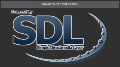

安装后运行时,首先看见这个界面
Screenshot_20170424-095218.png [ 327.37 KiB | 被浏览 3865 次 ]
这是及时按一下灰色区域,出现以下界面:
Screenshot_20170424-094520.png [ 112.97 KiB | 被浏览 3862 次 ]

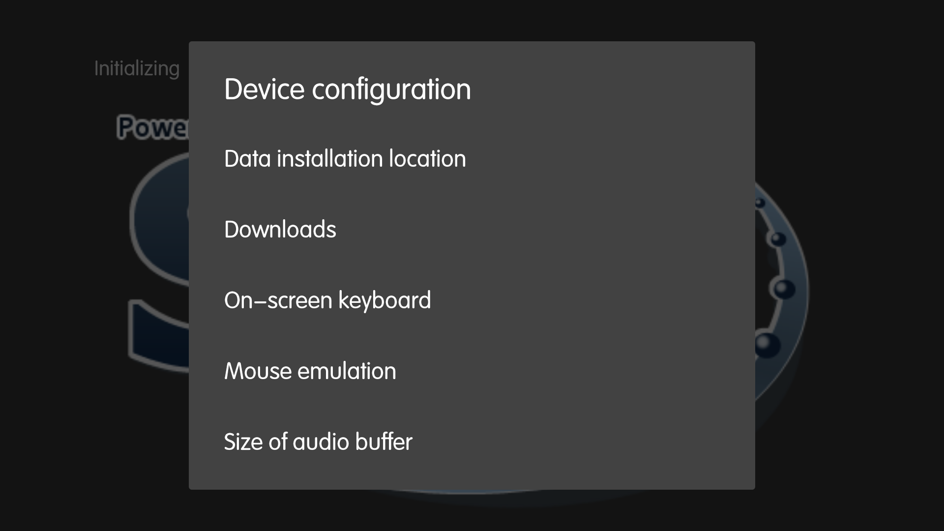

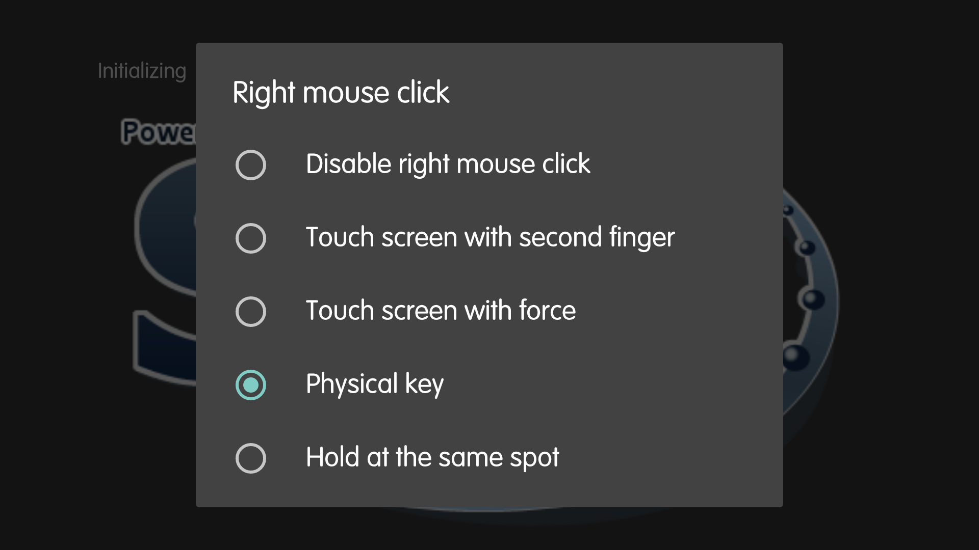

选“mouse ...”那一行,然后鼠标设置以下3项:
Screenshot_20170424-094539.png [ 128.07 KiB | 被浏览 3871 次 ]

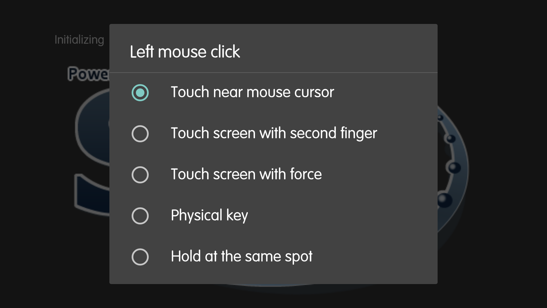

鼠标左键:设置成“点击鼠标光标周围”,需要左键点击时,先点击一下鼠标要点击的位置把光标移动过去,看一下位置正确的话,在在光标周围点击一下,完成左键点击。原因是手机屏幕小,定位有时不准,这样用起来方便。不过假如定位不准,则需要在离鼠标光标很远的地方点一下,把鼠标光标移走,再重新移动回来,在光标附近点击则是单击,鼠标光标不会移动的。
Screenshot_20170424-094553.png [ 132.64 KiB | 被浏览 3871 次 ]

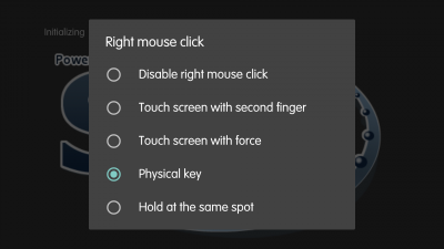

鼠标右键:设置成“物理按键”,我设置的是手机的“菜单(menu)”键,即手机下端左边的按键,因为其他键都有用(home、power不能用,音量键不方便,“返回键”则用于调用输入法输入文字)

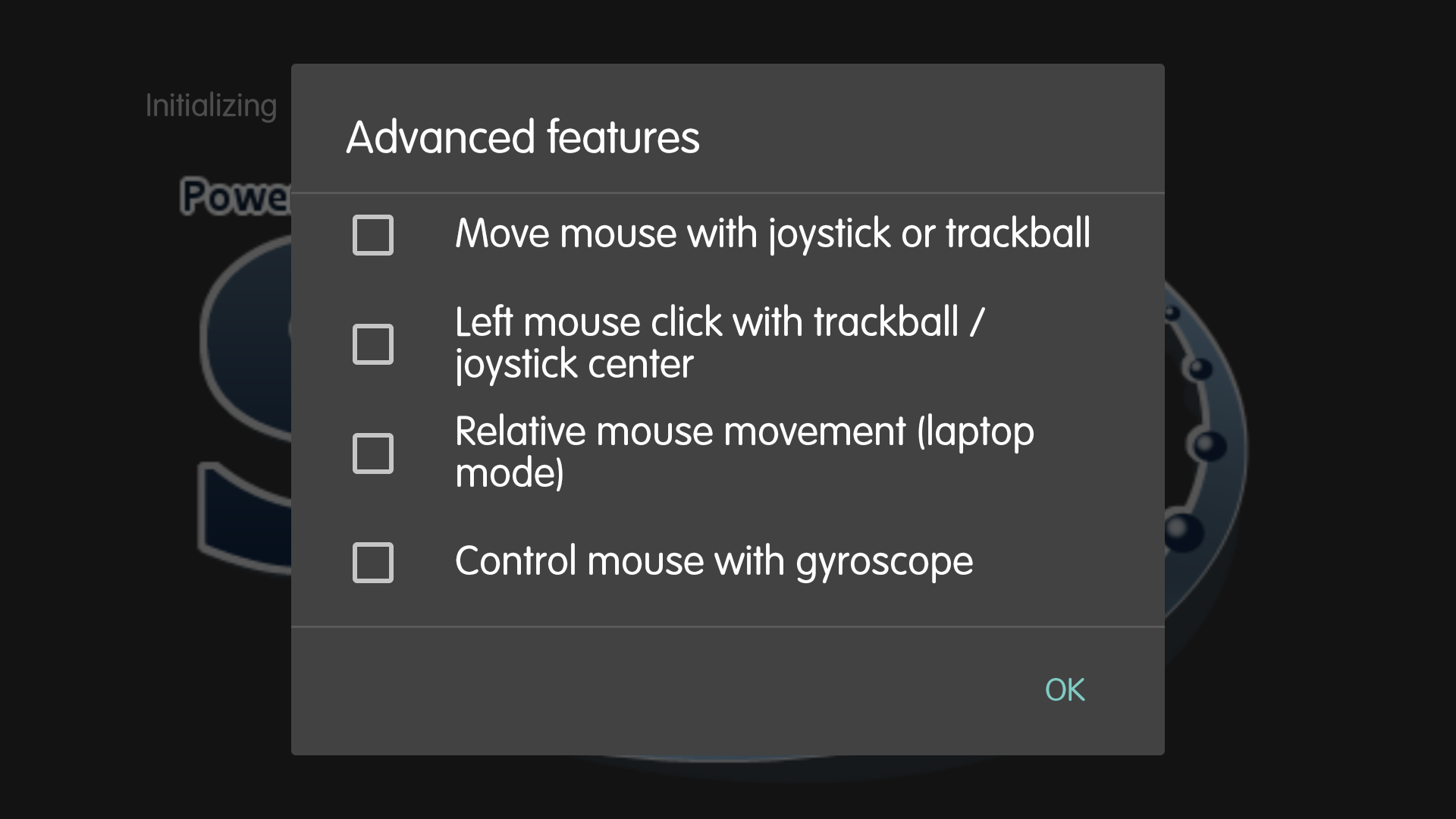

Screenshot_20170424-094607.png [ 141.06 KiB | 被浏览 3871 次 ]

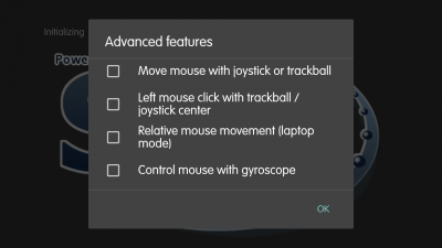

这里去掉几个勾。

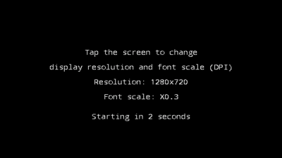

然后点ok,再按手机“返回键”退出这些菜单,出现如下倒数计时界面时,点一下屏幕
Screenshot_20170424-102142.png [ 43.84 KiB | 被浏览 3859 次 ]

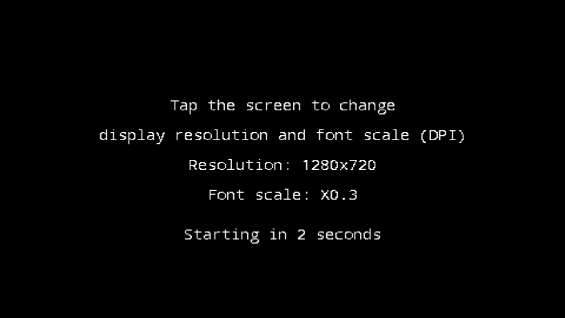

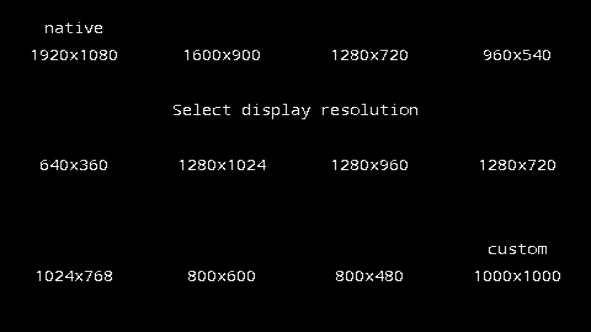

设置分辨率(1280*720)
Screenshot_20170424-094654.png [ 44.24 KiB | 被浏览 3871 次 ]

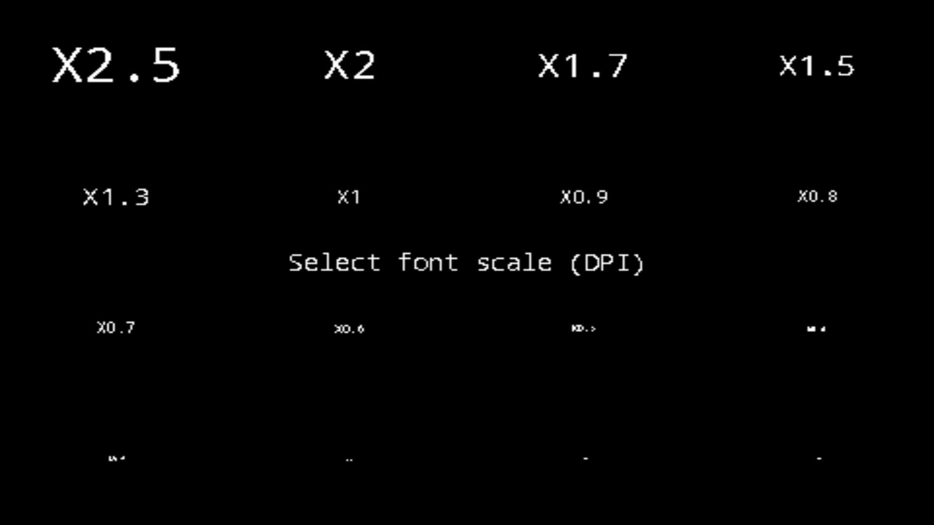

字体大小(0.4倍,即最下面一行的左边那个)
Screenshot_20170424-094704.png [ 36.71 KiB | 被浏览 3871 次 ]

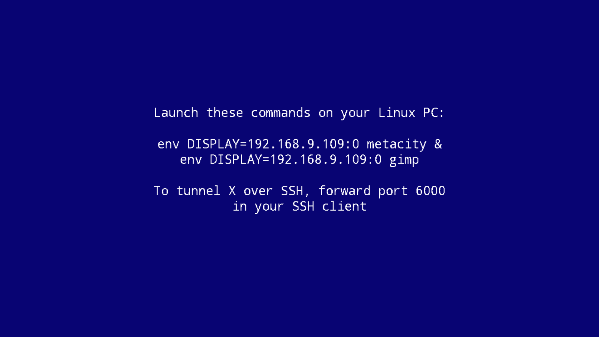

最后出现如下界面
Screenshot_20170424-094635.png [ 51.4 KiB | 被浏览 3871 次 ]

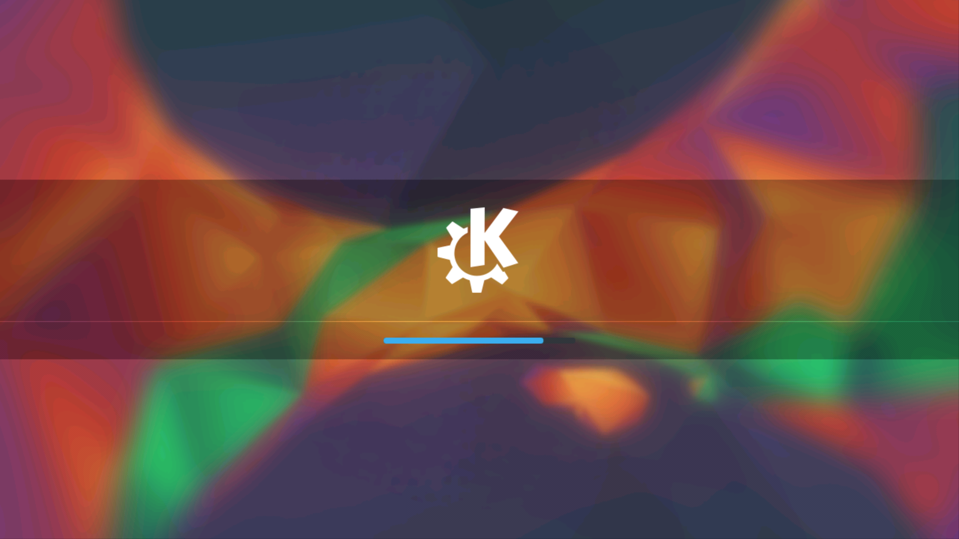

然后按手机home键(不要关死手机shell,而是转到后台),转到提前打开的Xserver XSDL,发现kde已经在启动了。
kde开着,也不影响安卓的使用,不影响接打电话。
