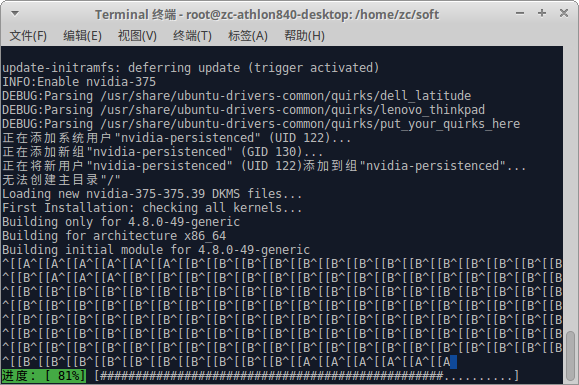

又是这样。。。
我怎么觉得每次单数结尾的内核都不行呢
截图_2017-04-25_15-58-42.png [ 50.7 KiB | 被浏览 855 次 ]

通过昨天的苦思冥想 我终于。。。。。
今天又把系统格了。。。。
这次没做如下操作
sudo dpkg --add-architecture i386
sudo apt install libc6:i386
然后安装nod32
这次正常在49内核上编译 安装了375驱动。。。。。
:Hehe
看来就是那仨操作导致的锅了? dpkg --add-architecture i386?还是nod32?我试过关闭nod32 也是无法完成编译啊。。。。。
可INTEL的显卡驱动就不会导致这个锅,同样的环境,G3260就能正常升级。。。
到底是谁引发的NV驱动编译困难呢。。。。
