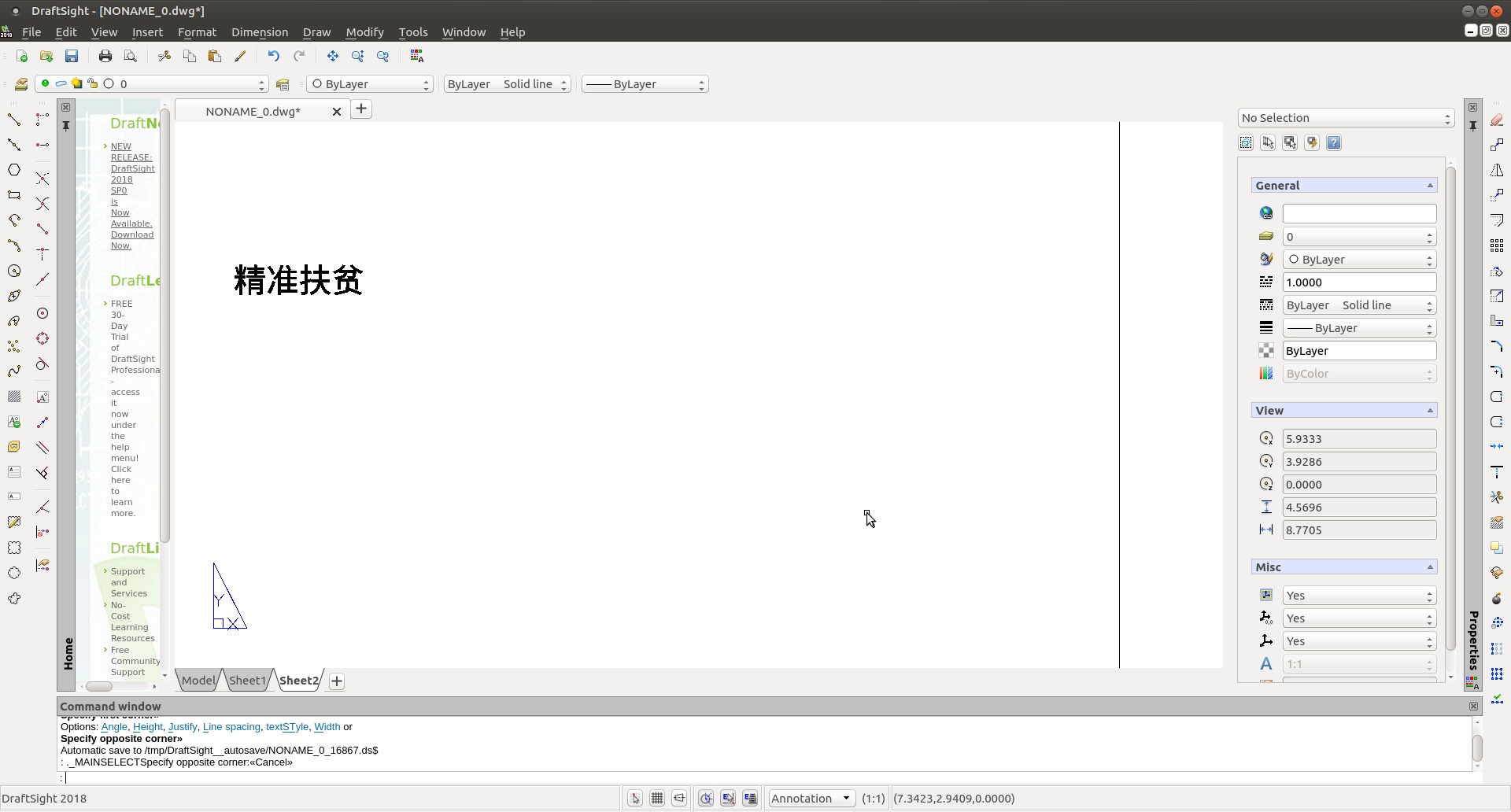

ws94501564 写道:
该方法已经不能解决 ubuntu 17.10 中的 draftsight 2018 的输入法问题了。
我对 draftSight 完全不懂(但很有兴趣)也没碰过。但刚刚随便装了一下 draftSight 2018 SPU 免费版(Ubuntu 16.04.3, IBus/(pinyin + libpinyin)),好像没有什么问题???
draftsight.jpg [ 190.69 KiB | 被浏览 438 次 ]

Ping-Wu 写道:
ws94501564 写道:
这应该是ubuntu 17.10的原因, 因为17.10将原有的unity换成了gnome shell
