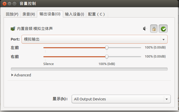

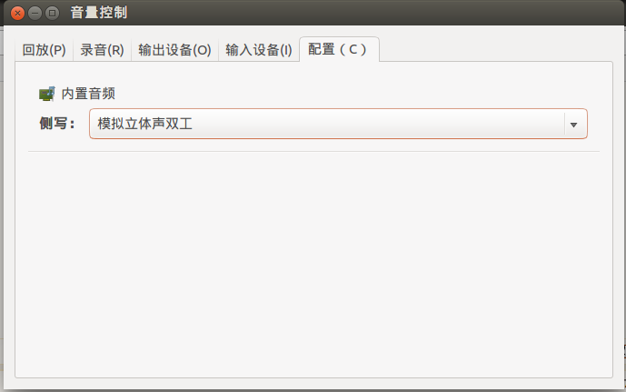

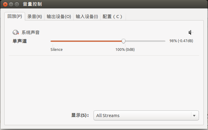

把 playback / output devices / configuration 三個標籤 擷圖 通過 發表回覆 / 上傳附加檔案 貼上來
很抱歉,昨天没有及时看帖子。
试了下 楼下vickycq大神的方法,也没有声音。
configuration.png [ 21.53 KiB | 被浏览 705 次 ]
output.png [ 41.34 KiB | 被浏览 705 次 ]
playback.png [ 27.54 KiB | 被浏览 705 次 ]

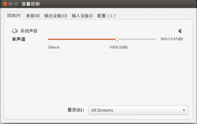

送出感谢: 2
vickycq 写道:
用以下指令测试是否有声音
speaker-test -l2 -twav
:Haha 抱歉哈,今天才看到帖子。
试了下这串代码, 并没有声音。

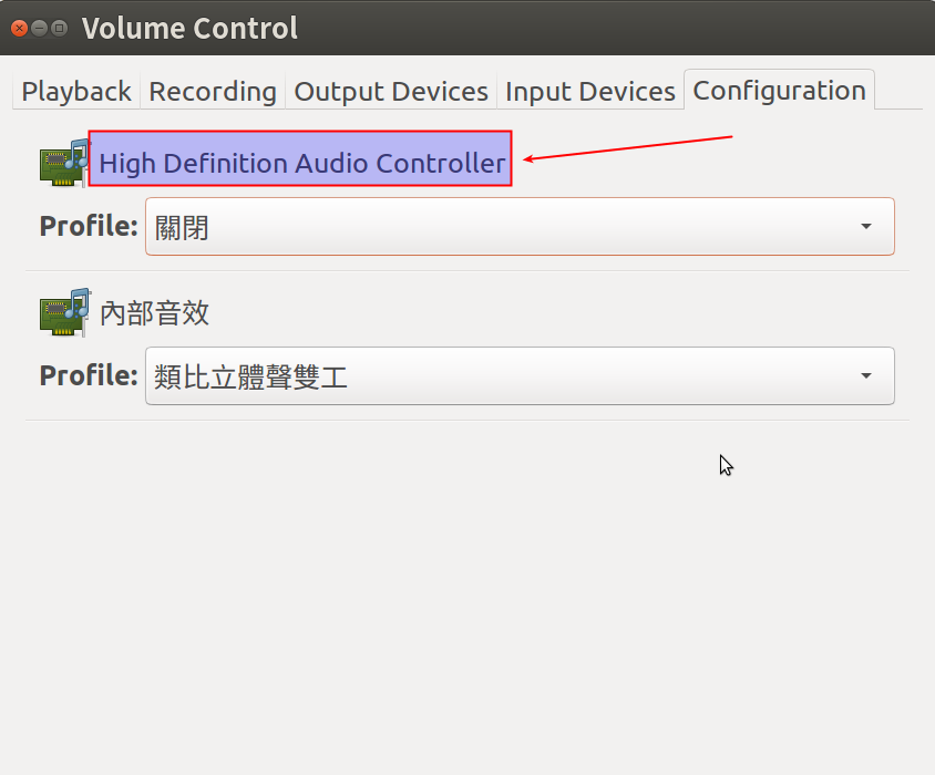

引用:
**** PLAYBACK 硬體裝置清單 ****
card 0: PCH [HDA Intel PCH], device 0: ALC887-VD Analog [ALC887-VD Analog]
card 0: PCH [HDA Intel PCH], device 3: ID 2809 Digital [ID 2809 Digital]
引用:
1. 為何沒有 High Definition Audio Controller ? (見 附件 20170615080301.png)
引用:
pavucontrol 里面有模拟耳机(unplugged), 但在声音设置界面没有对应输出选项;
机箱前后插孔都没有声音
2. 交叉試驗看看
把這隻耳機 插到 另一台 正常操作的 Ubuntu 或 Linux 看看
換一隻正常操作的 耳機 插進 這一台 Ubuntu 看看
20170615080301.png [ 46.84 KiB | 被浏览 637 次 ]
