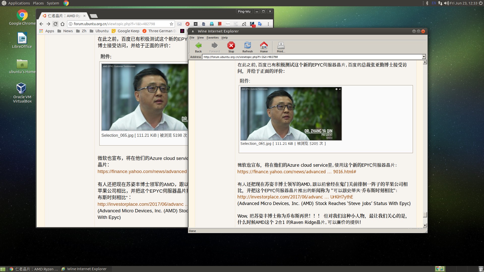

这是我在 Ubuntu Mate 17.04下,用WINE执行IE8的一个截图:
Workspace 1_068.jpg [ 418.23 KiB | 被浏览 1269 次 ]
因此,在Ubuntu下安装IE浏览器应该没有问题。
不过我对WINE也还在摸索中,请有经验的大神,多多帮忙。
