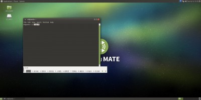

很多人可能有一段时间没有用过 ibus-pinyin了,我下面举一个简单的使用例子来说明一下:
在我们的系统(Ubuntu Mate 17.04, with ibus-pinyin, ibus-libpinyin, and pinyin-database installed, with ibus-pinyin selected as the Chinese input method)里,输入 “xjp”,会出现:
Workspace 1_001.jpg [ 321.38 KiB | 被浏览 1902 次 ]

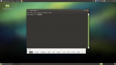

训练过一次以后,同样输入“xjp”这三个字,结果会变成:
Workspace 1_002.jpg [ 314.89 KiB | 被浏览 1902 次 ]

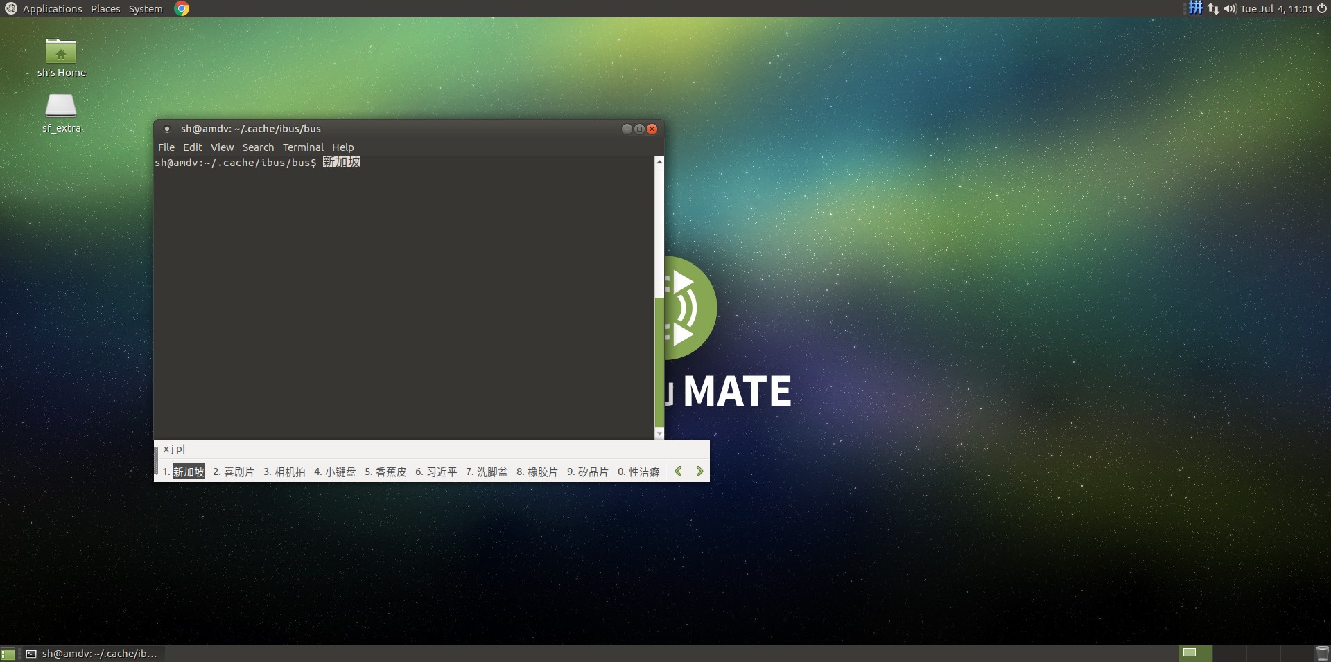

如果选择使用ibus-libpinyin(智能拼音)的话,则结果大大不同,如下图:
libpinyin.jpg [ 127.15 KiB | 被浏览 1902 次 ]
非常不好用。
