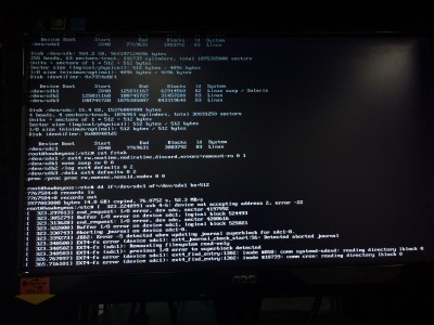

这个问题困扰我好久了,就是使用U盘通过dd方式安装ubuntu操作系统,命令操作如下:
1. 使用U盘ubuntu系统引导启动后进入系统;
2. 将要做系统的硬盘分区格式化后,先执行dd if=/dev/sdc of=/dev/sda bs=446 count=1 接着再执行dd if=/dev/sdc1 of=/dev/sda1 bs=512K
3. 执行上面两个命令后,执行grub-install /dev/sda --force, 正常情况是没有问题的,输出信息如下:
Installing for i386-pc platform.
Installation finished. No error reported.
4.但是不知道后来老是遇到问题,就是刚执行完毕dd if=/dev/sdc1 of=/dev/sda1 bs=512K这个命令后,就会出错,不能执行命令,或者是执行grub-install /dev/sda --force命令后出错,但是冷启动服务器后,再使用u盘引导启动进入系统后,执行grub-install /dev/sda --force命令是成功的,硬盘上的系统也可以正常启动。
出错信息请看截图,谢谢!
这个问题困扰我很久了。都没有解决,请给点思路,谢谢。
文件注释: 错误信息截图
20170831_IMG_2952.JPG [ 1.86 MiB | 被浏览 494 次 ]

我是在是想不出是什么原因,一开始一直以为是grub的原因,但是又找不到联系。刚才在网上找到一个帖子,感觉也许就是那个帖子里说的原因造成的,就是那个usb的接口的用电量过大,硬件保护了。
我使用的是usb3.0接口的,我的U盘也是3.0的,3.0的接口耗电量应该比2.0的高。之前一直以为3.0的速度快,都是特意插在3.0上的,刚才我专门插在2.0的USB接口上测试安装了一次,结果就没有那个问题了,也许就是那个原因造成的,最初刚做生产时,也偶尔遇到过,频率不高。
