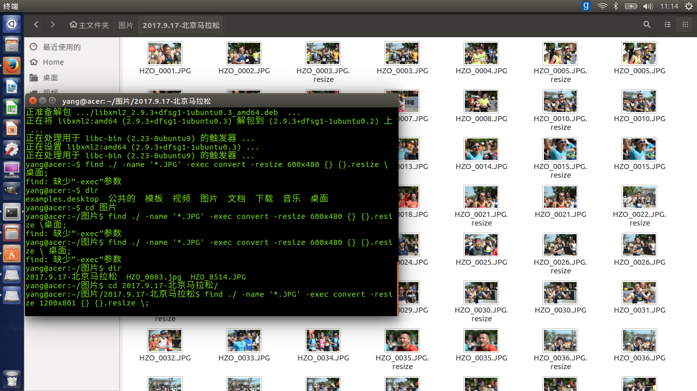

谢谢,两条都可以用,第一条是覆盖源文件,第二条加resize,
要是制定一个路径需要加什么命令?
非常感谢~
