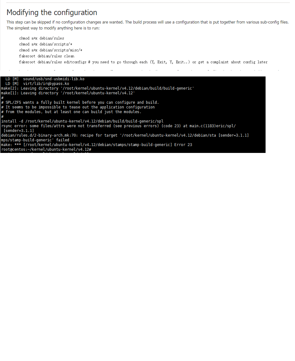

其实我也不太想关心内部原理,但是编译过程出错,就不得不去了解内部的原理
我找了篇ubuntu官方制作kernel deb包的文档,按照上面的流程来操作,也会有同样的问题
kernel build fail.png [ 47.46 KiB | 被浏览 2349 次 ]
我的经验是直接从 kernel.org 下载上游官方包然后运行make deb-pkg直接编译就出来deb包了
当然"linux_source/.config"的内容要替换成发行版的"/boot/config-*"
