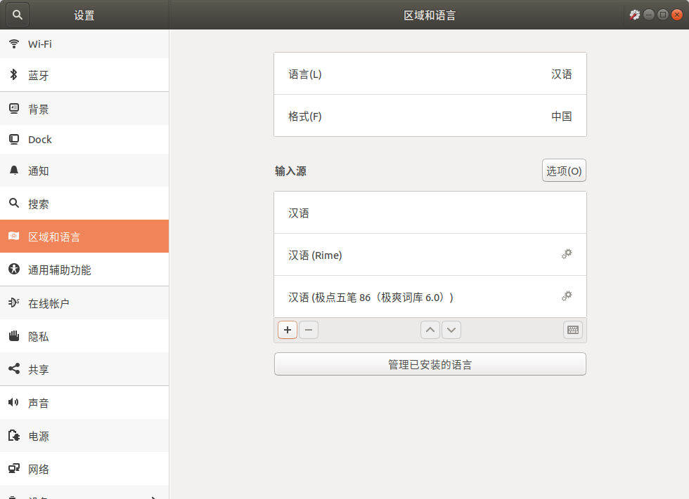

感谢@躺在桌子上兄的热心,我的问题解决了。
今天在"Region & Language"里有“Chinese(SunPinyin)”了,我前天通过:sudo apt install ibus-sunpinyin装的,刚装完找不到。

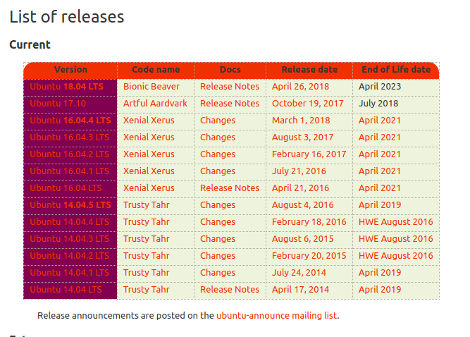

好像情况不是这样的,在 https://wiki.ubuntu.com/Releases,可以看到16.04.X(X=1-4)版本
的寿命不是9个月,而是和18.04发布时的寿命是一样的!

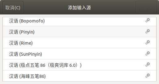

是不是不会添加输入法?按照下面的步骤加入:
点击“+”,然后选汉语
点击“+”,然后选汉语
用apt命令安装的输入法都会显示在这里。

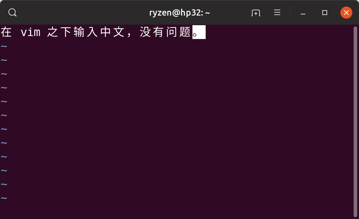

新发现一个问题:除了vim外其他地方中文输入都很好,已经使用了 sunpinyin的ppa更新到新版的sunpinyin了,但不管是sunpin,还是默认的intelligentPinyin, 在vim中都有问题。。。。。。。。。
Ping-Wu
帖子: 1822
注册时间: 2012-11-14 9:34
系统: Debian 12
Re: 18.04中文输入法的问题
帖子 Ping-Wu » 2019-04-09 11:08
unisko 写了: 2019-04-08 10:49intelligentPinyin, 在vim中都有问题。。。。。。。。。
我们一点问题都没有,如附图:
