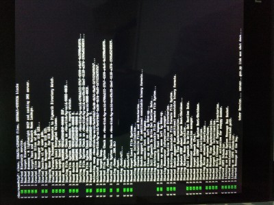

小米笔记本13.3air Intel i5-6200U,Nvidia 940mx
在16.04的时候一直使用集成显卡,偶尔使用nv显卡,因为经常出问题,所以基本上是使用集显。
昨晚用命令行升级到18.04后,无法进入桌面。tty可以登录,尝试过xdm,lightdm都无法进入桌面,recovery模式也无法进入桌面。
尝试安装系统推荐的nv显卡驱动 nvidia-driver-390,切换成nv驱动模式也无法进入桌面。
现在进系统如下图,闪烁4下,然后静止,进不去桌面。麻烦大家帮看看。

4-2. sudo ubuntu-drivers devices
4-3. sudo efibootmgr -v
4-4. echo $DESKTOP_SESSION
4-5. nvidia-settings --glxinfo | grep "OpenGL version string"
4-6. lsmod | grep nouveau
4-7. lsmod | grep vulkan
4-8. lsmod | grep nvidia
4-9. sudo dpkg -l | grep nvidia
4-10. sudo prime-select query
把指令及結果直接 選取/複製 貼上來
zzugyl
帖子: 360
注册时间: 2011-03-07 17:26
系统: Ubuntu 20.04.3 LTS
Re: 从16.04lts升级到18.04无法进入桌面
帖子 zzugyl » 2018-08-28 13:46
@poloshiao
谢谢版主,已经解决了。
问题出在unity-greeter的依赖libatk---> glib。
我安装meld的时候,升级glib,导致原来unity-greeter的依赖函数变更。
